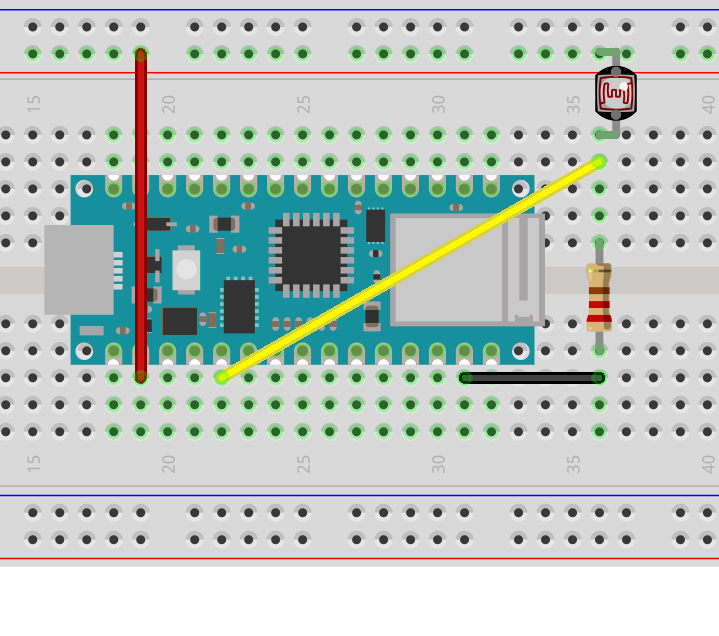

Also hab ich einen Arduino Nano 33 Iot genommen, einen LDR und einen
Widerstand. Die Spannung zwischen LDR und Widerstand messe ich an einem
Analogpin A1. Solange das ganze über USB vom PC aus mit Strom versorgt
wird funktioniert es wie erwartet - dunkle ich den LDR an, fällt der
Analogwert in den zweistelligen Bereich, wird es beleuchtet steigt er
auf 400, 500, 600 je nach Helligkeit der Lichtquelle.
Versorge ich nun die Schaltung nicht mehr über USB mit Strom sondern von
der Platine der Heizungssteuerung (nominell 12V, gemessen 13,3V) ist der
analoge Messwert schon bei schwacher Beleuchtung bei über 1000 und fällt
auch bei völliger Dunkelheit im Raum nicht plötzlich sondern sehr
langsam auf rund 600 ab, wo er dann zwischen 500 und 700 schwankt.
Irgendwelche Vorschläge woran das liegen kann und wie ich das beseitige?

von Lutz S. (lutzs)
Wie hoch ist denn in dem Fall die Spannung oben am LDR, d.h. nach der
Stabilisierung?
13,3 Volt sind schon etrwas viel, auf die Schnelle fand ich 12 Volt als
Obergrenze für den Nano.

von Stefan F. (Gast)
Dass LDR beim abdunkeln träge reagieren, ist ganz normal.
Wie viel Ohm hat dein Widerstand? Befindet sich der LDR wie gezeigt
direkt am Board oder sind da längere Leitungen involviert?

von Robert K. (robert_k417)
> Stabilisierung?
Die Spannung am Analogpin beträgt 2,84V. Ich habe jetzt einmal die ganze
Schaltung vom Strom getrennt und ohne en Arduino gemessen. 10 kOhm
zwischen GND und A1 (der Widerstand), je nach Lichteinfach ca 15kOhm
zwischen A1 und 3,3V (über den LDR).
Seltsam wirds wenn ich die Messungen unter Spannung und mit eingebautem
Arduino wiederhole: je nachdem welche Spitze vom Voltmeter ich wo
ansetzte bekomm ich -50 kOhm angezeigt oder 1 - also kein Durchgang wenn
ich versuche den 10 kOhm Widerstand zu messen.
Robert
Hallo Stefan,
der Widerstand hat 10kOhm. Die Leitungen sind 2-4 cm lang.
Robert
Lies mal die Bedienungsanleitung deines Messgerätes. Die Funktion zum
Messen von Widerständen setzt Spannungsfreiheit voraus. Außerdem sind
keine sinnvollen Messwerte zu erwarten, solange der Widerstand mit
anderen Bauteilen verbunden ist.
Deswegen wurdest du gebeten, die Spannung zu messen.
Wenn der LDR wirklich ca 15 kΩ hätte und der Widerstand 10 kΩ, dann
müsste deine gemessene Spannung ungefähr 1 Volt betragen.
Danke an alle!
Ich habe jetzt einen DC-DC-Konverter in die Zuleitung eingebaut. Die
Spannung von der Heizungsplatine war einfach irgendwie nicht sauber.
Jetzt funktioniert alles wunderbar.
