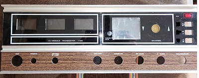

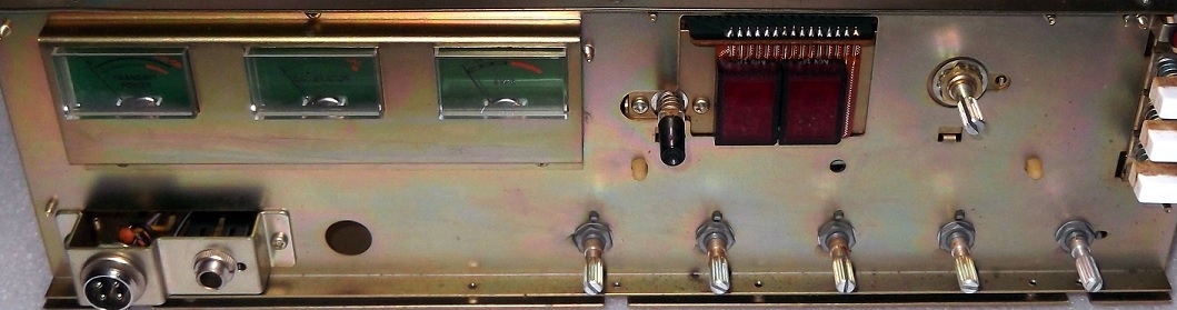

wie im Betreff oben steht wollte ich eine alte CB Funk Heimstation RX
Seitig erweitern mit einem VFO und auch auf USB, LSB und CW erweitern.
Im Moment hat das gute alte Stück 12 AM und FM Kanäle die mit einer PLL
erzeugt werden. Da der PLL Chip M58473P der verbaut ist 6Bit hat wären
bei einer normalen Erweiterung 2hoch6=64 Kanäle möglich.
Deshalb ist hier ein Umbau auf VFO geplant, um den RX Bereich zu
erweitern.
So das der Empfänger das ganze KW Band abdeckt. Das da dann noch einige
andere Änderungen nötig sind ist mir auch klar.

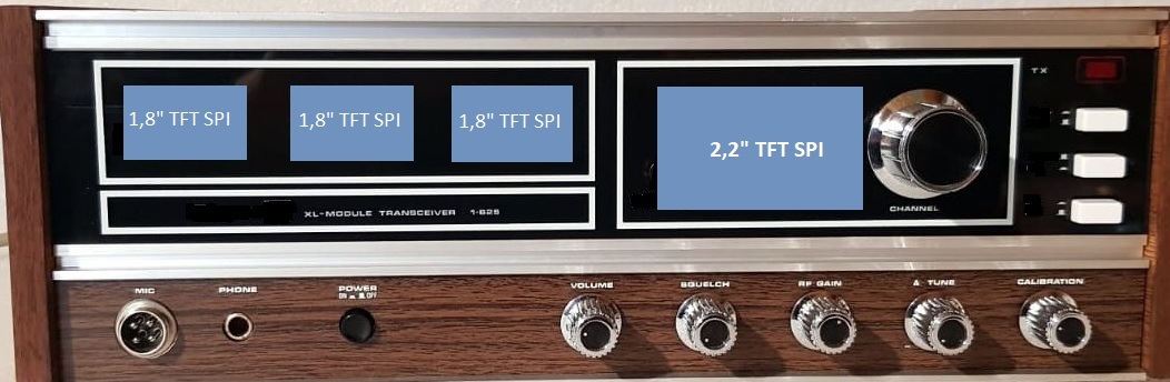

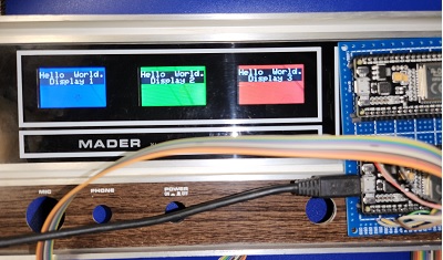

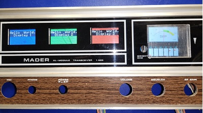

Die alte Anzeige mit 7 Segment würde entfernt werden und durch ein
kleines SPI TFT ersetzt werden. Das ganze sollte auf einem Cortex M3
oder auf einen ESP32 Board dann laufen. Für den VFO ist ein Si5351

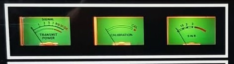

geplant. S-Meter oder so würde dann auch durch eine extra Platine
ersetzt werden und mit kleinen SPI TFT ersetzt werden.
So weit bin ich jetzt jedenfalls mit meiner Planung erstmal.
Wo mir allerdings jetzt noch Informationen und oder Vorschläge für
fehlen ist die Erweiterung USB, LSB und CW da könnte ich ein paar
Vorschläge gebrauchen.
Damit jetzt nicht gleich kommt das dies nicht erlaubt ist ein CB Funk
Gerät umzubauen und zu betreiben. Ja das weiß ich und es geht hier auch
nicht um den TX Bereich sondern nur um eine RX Erweiterung.
Gruß bastler2022

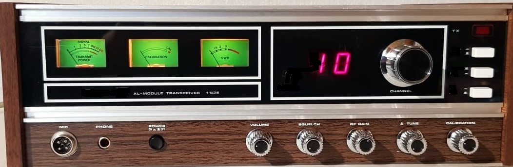

von Hobby B. (bastler2022)
Christian E. schrieb:
> Naja, verrate doch erstmal den Gerätetyp,
Sorry hatte ich vergessen Mader XL 1-625 also eine kastrierte Royce.

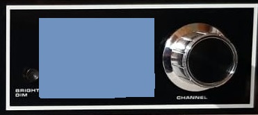

Habe oben mal ein Paar Skizzen Bilder angehangen, damit man sieht wie
das Gerät dann mal aussehen soll wenn es fertig ist.
Tipps und Vorschlägen sind wie immer gerne gesehen.
Gruß bastler2022

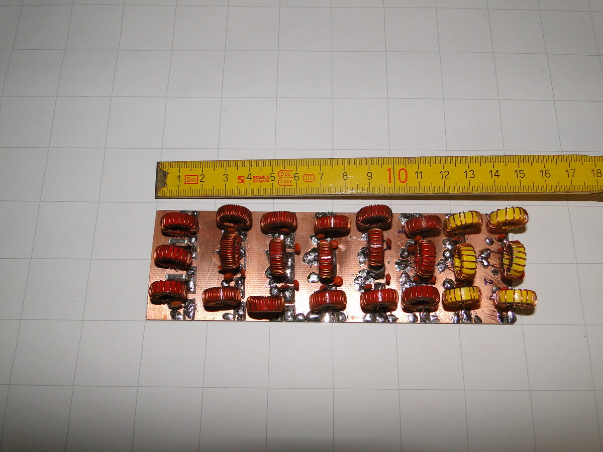

von Phasenschieber S. (Gast)
Hobby B. schrieb:
> Wenn ich allerdings für dieses Projekt hier den dann aufbaue werde ich
> vieles anders machen.
Yep, habe meinen auch mittlerweile geschrumpft, siehe Bild :-)
da ja doch noch einige mit lesen. Hier mal wieder kurzer zwischen
Bericht.
Also der erste SPI Bus läuft ohne Fehler mit den 3 kleinen 1,8" TFTs.
Eine kurze Demo habe ich dazu auch erstellt schon mal, damit man das
auch testen konnte. Ansteuerung der einzelnen TFTs klappt auch, sollte
in dem Bild auch zu erkennen sein.
So nun werde ich mich um den zweiten kümmern und dann noch um die
Stromversorgung. Zum testen habe ich die Versorgung jetzt erstmal nur
vom ESP32 genutzt gehabt.
Die Streifen auf den Displays sind keine Fehler, das ist auf den Folien
die noch drauf sind.
Gruß bastler2022

Oben noch mal ein kurzes Bild von der Demo die jetzt erstmal auf beiden
läuft.
