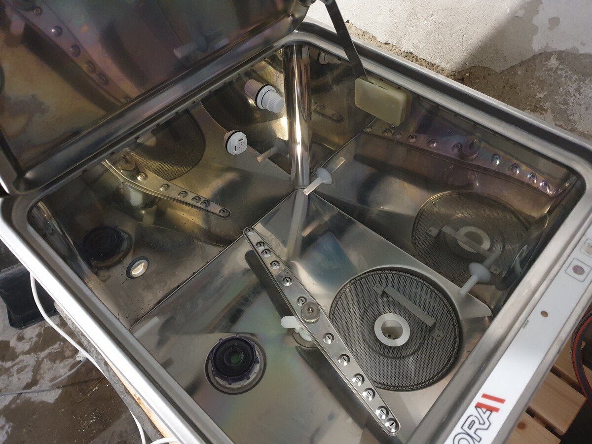

Hallo
Ich habe einen alten Geschirrspüler gekauft, mit dem Ziel diesen als
Teilewaschgerät zu verwenden. Reinigen möchte ich damit alle möglichen
Sachen, die so in meiner Werkstatt landen (Gehäuse vom alten
Akkuschrauber, alte Schubladenschienen, Flaschen, Lampen, Werkzeug,
Malerequipment...)

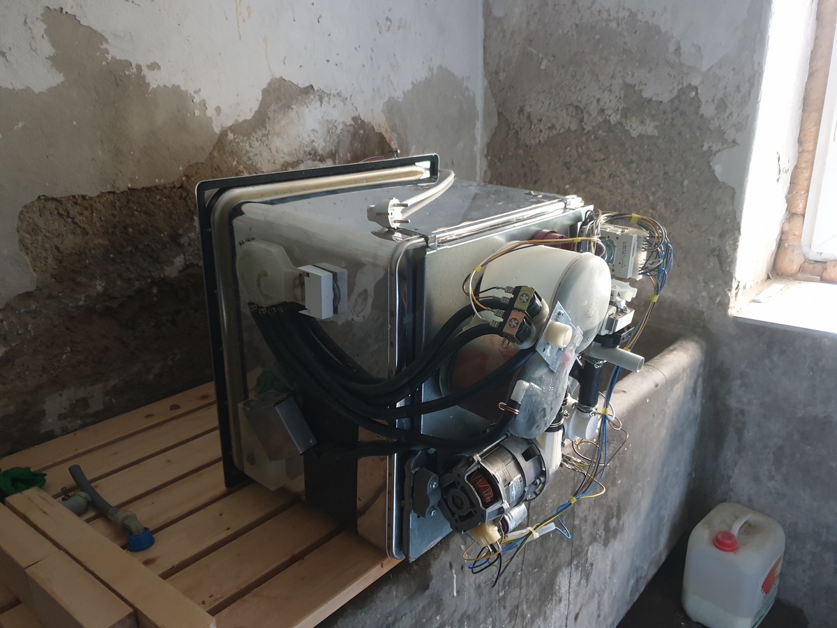

Die Steuerung hat funktioniert, bis der Schalter für die Türe abgeraucht
ist. Obwohl ich diesen ersetzt habe, tut das Gerät nichts mehr. Könnte
aber auch ein Bedienfehler sein, die Anleitung ist da leider nicht
hilfreich. Pumpen und Ventile scheinen zu funktionieren.
Ich wollte die Steuerung sowieso etwas anpassen, Klarspüler und
Enthärter brauche ich schließlich nicht unbedingt. Mein Plan war, die
Steuerung mit einem Arduino zu machen. Viel muss der ja auch nicht tun –
Ablaufpumpe und Spülpumpe schalten, Heizelement schalten und eventuell
Wassereinlass öffnen. Zu Arduino & Geschirrspüler findet man auch einige
Projekte online.
Dabei bin ich auch noch nicht sicher, ob ich das Gerät in einem
Umlaufmodus oder mit Frischwasser verwenden möchte.
Ich habe keine konkrete Frage. Aber vielleicht hat hier jemand Ideen
oder Anregungen zur Steuerung oder geeigneten Reinigungsmitteln, bzw.
der Chemikalienbeständigkeit von Dichtungen in solchen Geräten. Ich
hatte auch schon die Überlegung, ob Isopropanol oder Nitro-Verdünnung
funktionieren würden. Allerdings klingt "heiße brennbare Flüssigkeit mit
hohem Druck versprühen" nicht unbedingt sicher. Vielleicht mit Wasser
verdünnt.

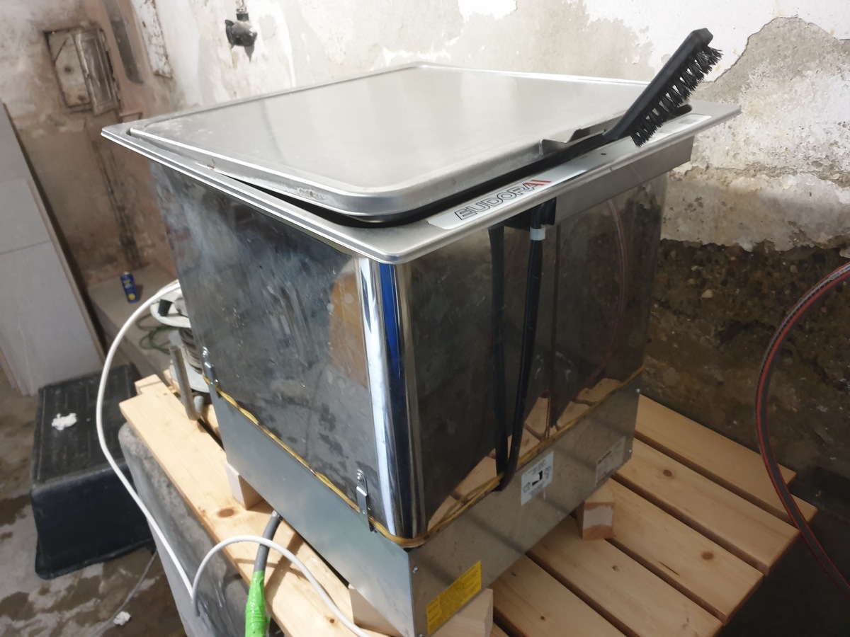

Das Gerät würde in meiner Werkstatt im Keller stehen. Der Keller ist
sowieso kaputt, da macht eine kleine Überschwemmung auch nichts,
Sicherheit ist hier also nicht sooo wichtig.

von Musik og F. (musikog_f)
Hast du ein Typenschild? Besorg dir Anleitung und Servicemanual.
Solch kleine Gastro Tankspühler sind arbeiten normal mit
60 °C Waschgang (z.b 180 sek) und >75 °C im Klarspühlgang (z.B. 45 sek)
Das Klarspühlwasser läuft einfach in den Tank und verdünnt die Lauge.
Das Ding ist topbedient und macht "Rücken" solche Teile fliegen
reihenweise aus Kneipen und Cafes.
Die Dinger sind laugenbeständig. Auch was rechtig korrosive Laugen
angeht.
Da das Ding nach oben öffnet und keine Absaugmöglichkeit bietet kann es
sein dass du die ganz harten Laugen wie sie manch Kantine einsetzt nicht
nutzen kannst.
Kohlenwasserstoffe kannst du da natürlich nicht in den Tank kippen. Du
musst schon in der Wasser-Base-Tenside-Chemie bleiben. Da ist oft
kalium- und natriumhydrox mit natriumhypochlorid. Aluminium ist dann w -
e - c - h.  Einen Eimer ensprechendes Reinigungsmittel bekommst du beim
örtlichem GV Versorger, da wo Kantinenküchen auch einkaufen.
Ob deine Plastikteile dem Reiniger Stand halten wird deine
Herausforderung sein.
Die Temperaturregelung sind wahrscheinlich nur angeklebte
Bimetaltermoschalter. Wenn du andere Temperaturen willst tauscht du die
einfach.
von Holger R. (holgerr)
> ist.
Das Ding hat doch gar keine Türe nur einen Deckel.
Vielleicht war der Schalter garnicht kaputt oder der neue falsch
angeschlossen oder neue Schalter passt nicht.
Ange P. schrieb:
> Könnte aber auch ein Bedienfehler sein, die Anleitung
> ist da leider nicht hilfreich.
Wie willst Du so ein Ding umbauen, wenn Du so ein Gerät nicht mal ohne
Anleitung verstehst.

von Ange P. (angeeinstein)
Ich hab die Anleitung. Da steht "knopf drücken". Mehr nicht. Es gibt nur
einen Knopf und eine Kontrolllampe, deren Funktion in der Anleitung
nicht beschrieben wird.
