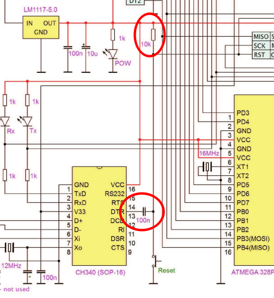

Ich suche nach Schaltung, mit der man den Reset des Arduino Nano über
das DTR-Signal per Software sperren kann. Sie sollte folgende
Eigenschaften haben:
- wenn der Port-Pin des 328P auf Input steht, soll DTR einen Reset
  auslösen können.
- wenn der Port-Pin des 328P auf Output steht, soll DTR gesperrt oder
  frei geschaltet sein, je nach Ausgabesignal
- die Schaltung soll möglichst einfach aufgebaut sein
Ich habe lange überlegt, wie man das machen könnte, bin aber auf keine
überzeugende Idee gekommen.
Hat jemand eine Idee?
Anhang: wie der Reset beim Nano realisiert ist.

von Moriz (untertaucher)
Christian M. schrieb:
> Deine Anforderungen sind zu umgekehrt!
Per I/O-Port einen Reset auszulösen, ist nicht mein Ziel – einen
SW-Reset bekomme ich auch mit dem Watchdog hin.
Sinn der Schaltung soll es sein, den Nano vor dem Reset zu schützen,
wenn man ihn während des Betriebs per USB an den PC anschließt – der
wird nämlich ausgelöst, wenn Linux das ttyUSB anlegt.
Auf der anderen Seite soll ein verflashter oder leerer Controller, der
keine Kontrolle über den Pin geben kann, per Bootlader und avrdude neu
programmiert werden können.
von Sebastian W. (wangnick)
DTR geht auf LOW um den RESET auszulösen. Der 100n erzeugt dann einen
kurzen RESET-Puls.
Du kannst zum Beispiel zwischen DTR und diesen Kondensator einen NFET
setzen, mit S an DTR, D am Kondensator, und G an deinem Port, und noch
einem 10k von G/Port an VCC. Wenn dann der Port auf Input, oder auf
Output High steht, leitet der FET und DTR löst den RESET aus; wenn aber
der Port auf Output Low steht, sperrt der FET und DTR Low löst den RESET
nicht aus.
LG, Sebastian

von Bauform B. (bauformb)
Ein leerer Controller schaltet den Pin nicht auf Output - Reset ist
möglich. Ein gutes Programm macht das und verhindert so den Reset. Alles
gut, aber: Ein böses Programm wird das (natürlich) auch machen. Also in
erster Näherung ist es unmöglich.
Ein gutes Programm könnte auf einem Pin ein Rechteck ausgeben, und zwar
per Programm, nicht per Timer. Die zusätzliche Hardware würde den Reset
genau dann sperren, wenn die Frequenz stimmt. Natürlich würde ein böses
Programm auch die richtige Frequenz ausgeben.
Man könnte die Sperre erst eine gewisse Zeit nach dem Einschalten
freigeben. In der Zeit ist es egal, was das Programm macht, ein Reset
ist möglich. Man muss dann nur schnell genug die Programmierung starten.
Deshalb benutze ich nicht DTR oder RTS, sondern sende ein BREAK. Ja, das
kostet 5 oder 6 Bauteile, aber dafür funktioniert es. Bonus: es
funktioniert auch ohne USB bzw. mit jedem USB-UART-Konverter, weil man
nur die Datenleitungen braucht.
Bauform B. schrieb:
> Also in erster Näherung ist es unmöglich.
In dem raren Fall müsste man einmal auf den Bootlader verzichten und den
Chip per ISP flashen – das wäre in meinen Augen vertretbar.
RTS für Reset verwenden? Das ist Unsinn, RTS ist eine Handshakeleitung,
die jederzeit vor einer neuen Datenübertragung vom Sender aktiviert
werden kann – damit will man ganz sicher kein Reset lostreten…
Das mit dem BREAK könnte man machen, hat aber den Nachteil, dass das mit
dem Arduino-Bootlader nicht kompatibel ist.
