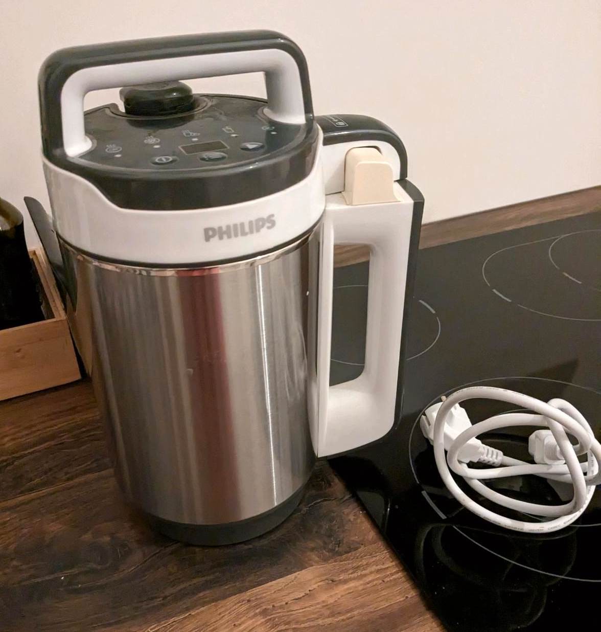

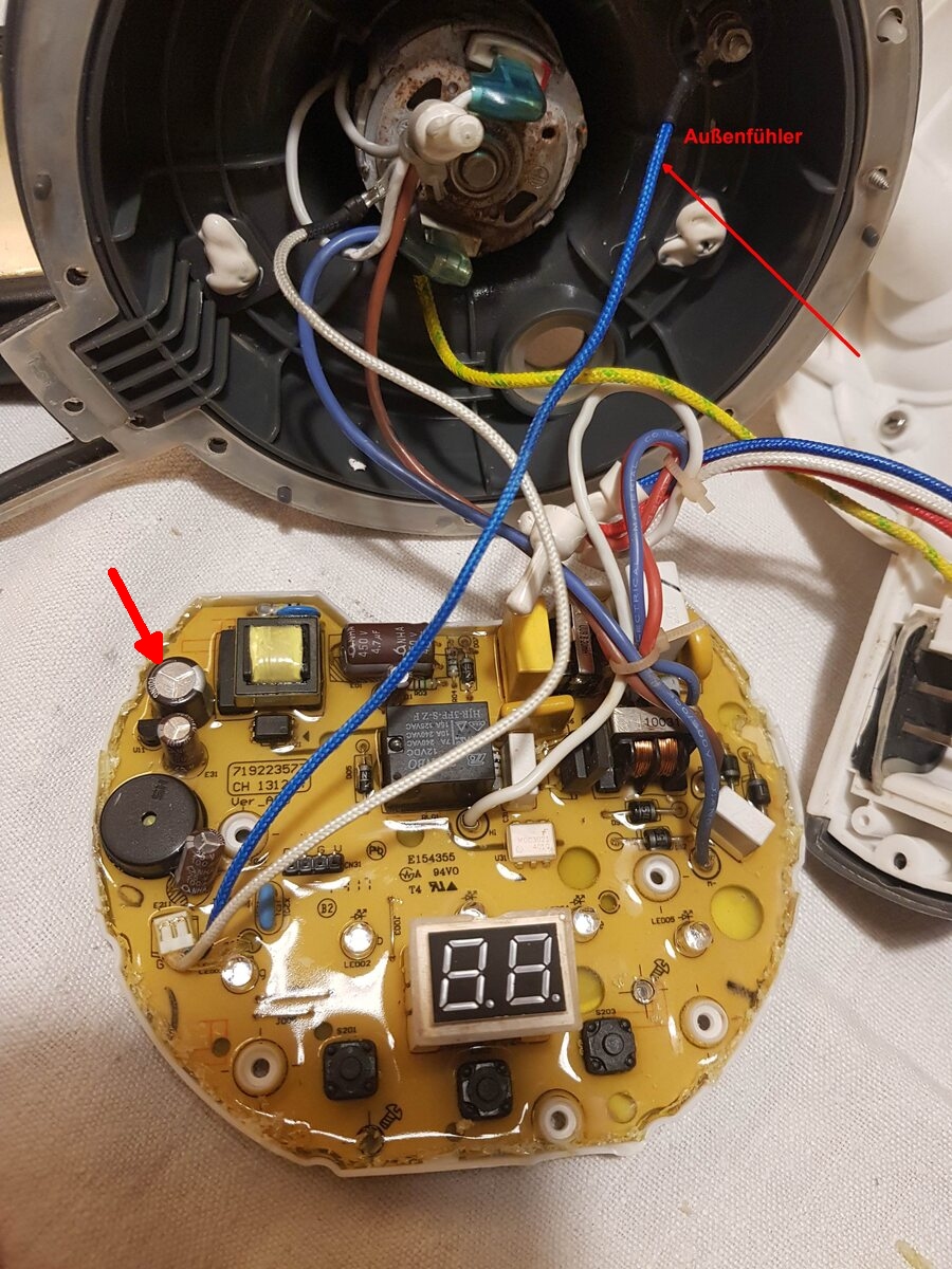

mal wieder ich. Diesmal ein Suppenkocher, der doch bedeutend wertiger zu
sein scheint, als der vorige. Da hat man auf der Platine den Fehler
gleich erkannt.
Jetzt ein älterer von Philips. Die Eltronik ist komplett mit
irgendwelchem Kunstharz vergossen, bekomme ich auch nicht aus der
Halterung.

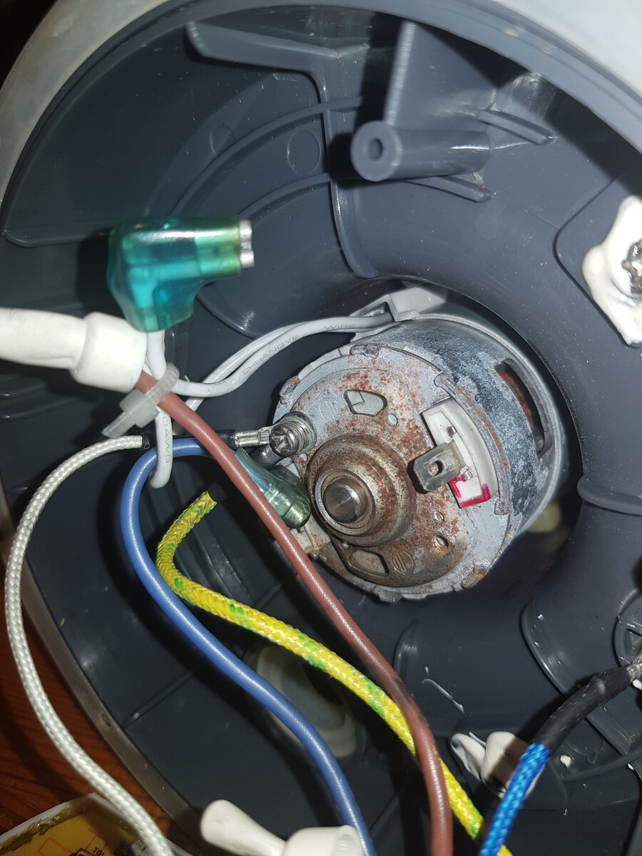

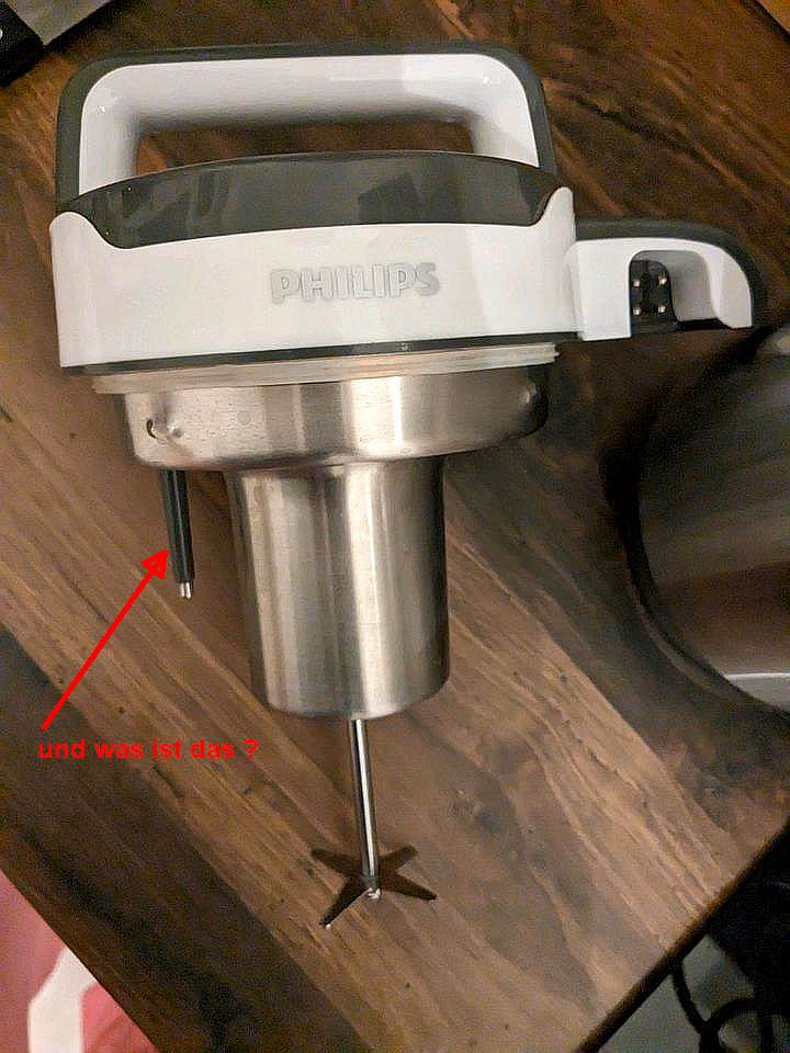

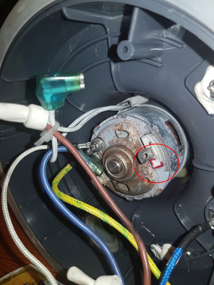

Am Griff scheint noch eine Thermofühler zu sein, außerdem weiß ich
nicht, welcher Motor dadrin sitzt und auch welche Funktion die zwei
weißen Kabel, die am Motor vorbeilaufen, haben, sind mir unbekannt.
Mal abgesehen von der Elektronik. Wäre ein Schaden an dem Thermofühler
oder am Motord die Ursache, dass die Kiste nicht mehr angeht?
Wie prüfe ich den Motor, wenn ich gar nichts über den erkenne und wie
erkenne ich, das der Thermofühler defekt ist ?
Danke im Vorraus für die Tipps !
Und für die fleißigen Minuspunkteverteiler: könnt ihr euh schenken.
von Michael B. (laberkopp)
Weisse Kabel, Thermosicherung. Wenn kein Durchgang dann kaputt. Kann man
vielleicht herausziehen und ersetzen.
von Lars B. (heiner56)
und was ist mit dem Thermofühler, der aus dem Deckel ragt ?
von Harald K. (kirnbichler)
Der wird zur Temperierung der Suppe verwendet werden (in er er bei
geschlossenem Deckel wohl hängen soll).
Die Thermosicherung ist eine Notabschaltung bei Überhitzung.
von Thomas R. (thomasr)
Der Motor ist ein ganz gewöhnlicher Universalmotor, vermutlich
drehzahlgesteuert (der Triac unter dem Leitungsknäuel). Zum Testen die
beiden Anschlüsse am Motor abziehen und auf den Motor 230 Volt geben
(Vorsicht: Finger weg!!).
Das Relais wird die Heizspirale schalten, gesteuert über einen µC für
den auch das Netzteil oben links zu sein scheint (Wandlertrafo). Wegen
der Digitalanzeige wird wohl ein Kondensatornetzteil zu schwach gewesen
sein....
Da führen vier Leitungen rein: die weiße wird der Geschaltete für das
Heizelement sein, das vermutlich unten im Topf ist? Da wird sicher noch
eine Temperatursicherung sein.
Wenn aber nach Prüfung der Sicherungen immer noch gar nichts geht dürfte
das Netzteil gestorben sein.
Hat Durchgang-also ok.

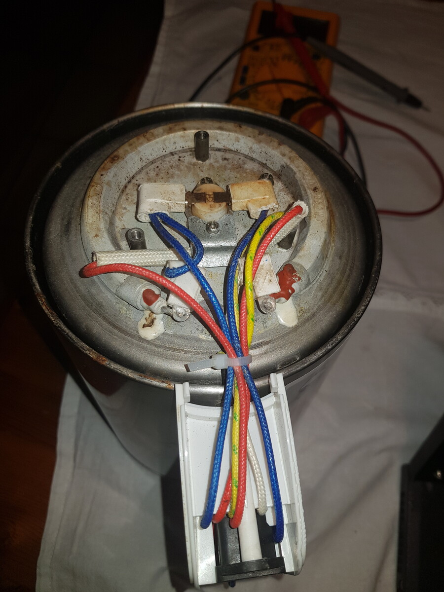

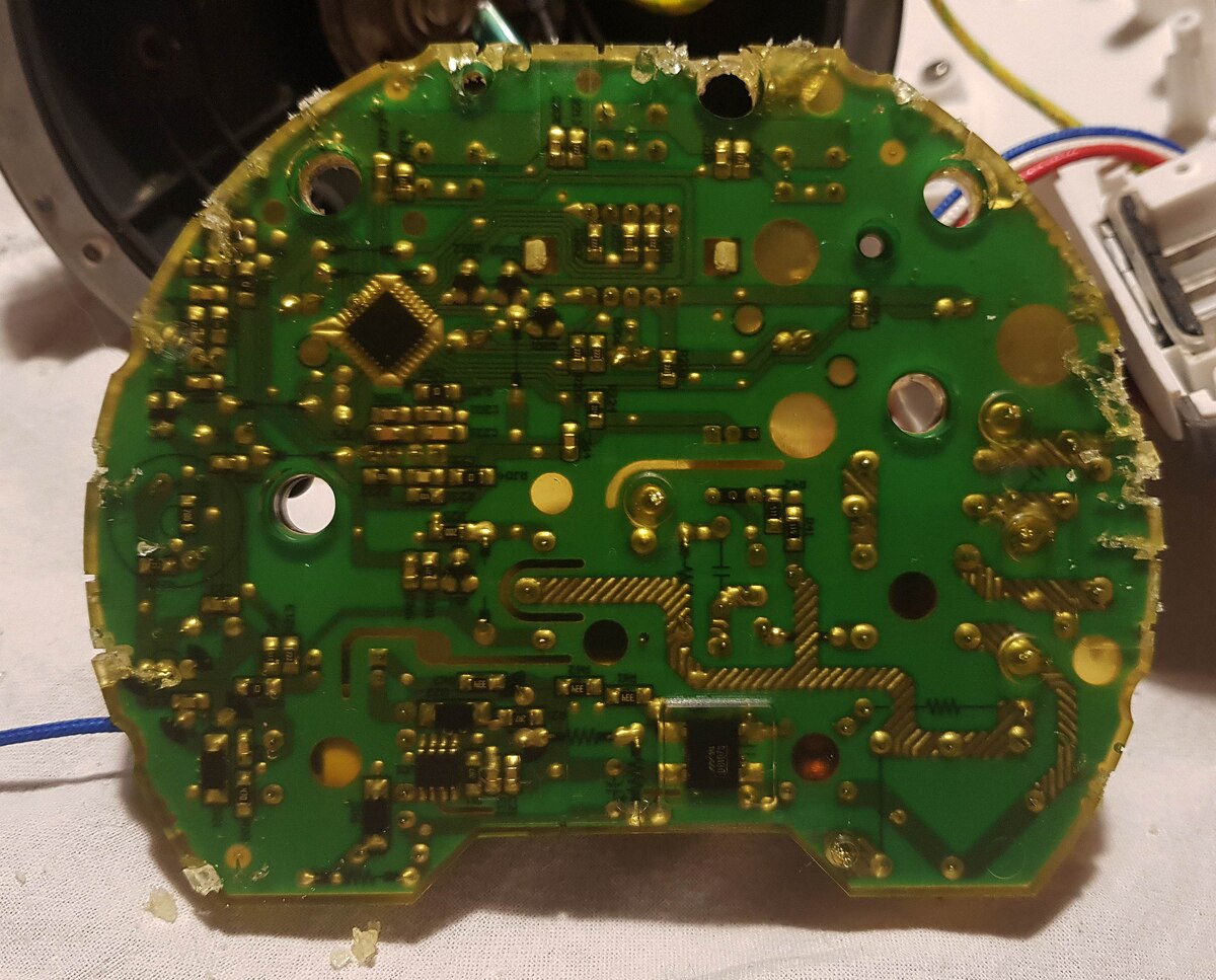

Bild vom Boden (Sicherungen haben Durchgang) und von der Rückseite der
Platine
von Klaus R. (klaus2)
Schaltnetzteil iO?
Klaus.

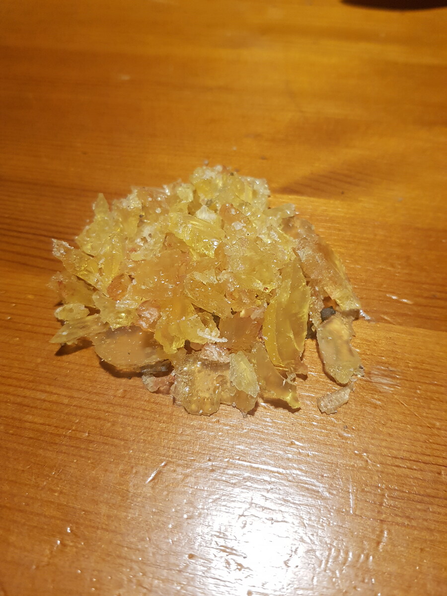

Kann man diese gallertartige Masse irgenwie auflösen. So kann ich im
Grune genommen nichts richtig checken
Lars B. schrieb:
> Wo sitzt das?
Wenn Gallert dann Silikon dann abrubbeln. Wenn glashart dann Epoxy dann
verloren.

von Carypt C. (carypt)
was kann das ding denn überhaupt noch, schadensbeschreibung, kein licht
da scheint aber doch ein schaltnetzteil drin zu sein , trafo mit gelbem
klebeband sowie der optokoppler direkt darunter. der motor wird wohl
über dioden mit welligem gleichstrom versorgt.

Kannst du bessere Bilder machen? Das schwarze 8-polige IC unten links
ist der Schaltregler des Netzteils. Dieser und seine Kondensatoren sind
die ersten Verdächtigen.
Der "Transistor" neben den beiden stehenden Elkos auf der Oberseite
dürfte der Spannungsregler für die 5 Volt sein, da mal messen.

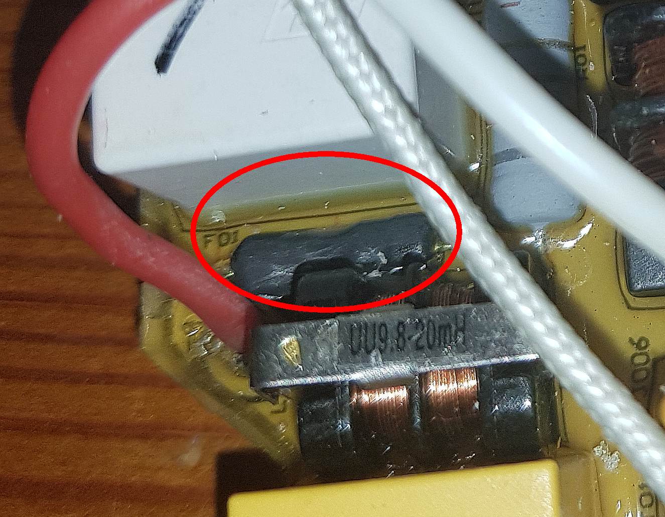

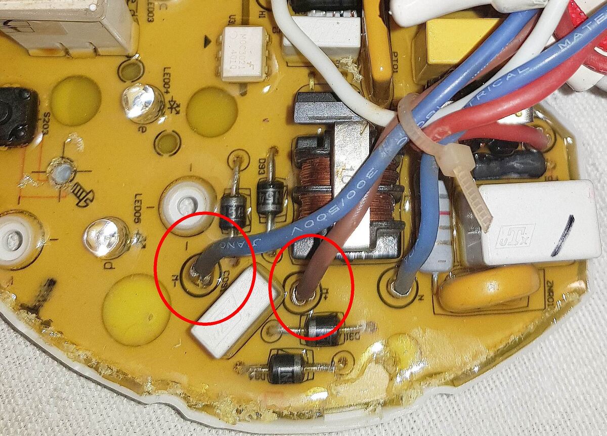

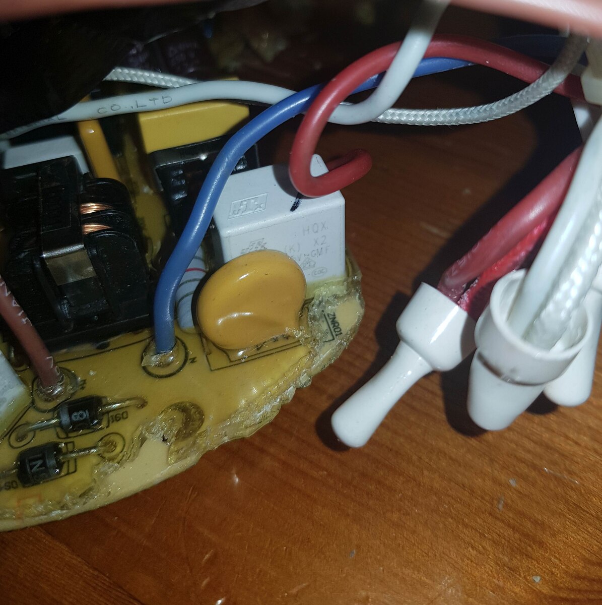

noch paar Bilder:
vielleicht hab ich den Übeltäter gefunden. Also carypt hat 2fach recht.
Ist ein Varistor neben dem x2, der hat lt Messung einen unendlichen
Widerstand-müsste deshalb in Ordnung sein. Was anscheinend nicht in
Ordnung ist, scheint dieses schwarze Bauteil zu sein. Ich messe da
keinen Durchgang, obwohl dies auf der anderen Seite so dargestellt wird
(schwarze Linie) Könnte also eine durchgeschlagene Sicherung sein.
badsilikon kann man mit benzin (nicht diesel) etwas aufquellen lassen,
aber auflösen geht nicht. es gibt halt klebstoffe die miteinander
reagieren die sind dann fix . ich würde hier nichts mit auflösen
versuchen.
Das ist ein Sicherungswiderstand der hops ging als sich der SNT
Controller verabschiedet hat. Das ist "normal". Ich wette, wenn du am
Ausgang des SNT die richtige Spg (24V) via Labornetzteil einspeist, dann
geht der scheiß wieder. Problem: Den Controller zu bekommen kann schwer
sein...
GANZ dirty wäre, du versorgst die 24V via externem Stecknernetzteil :)
Klaus.

> netzleitungen an die platine kommen, könnte man ja mal einkreisen auf
> den bild.
So wie die Bürstenhalter aussehen, sind die wirklich für DC gedacht
(rote Markierung). Auch sehe ich da keine Anschlußpunkte für eine
Feldwicklung. Bei der Baugröße kann das gut ein DC Motor sein, weil die
Feldwicklung den Durchmesser vergrößern würde.
Ist der Außenmantel des Motors magnetisch?
Wenn ja, sind da statt Feldwicklung zwei Permanentmagnete drin > DC
Motor.
Den kannst du mit jeder höheren DC testen, Phantasie ist gefragt: z.B.
mehrere Akkupacks deines Schraubers in Reihe, mehrere Autobatterien etc.
etc.
Natürlich geht auch ein Brückengleichrichter an 230Volt. Auf der Platine
ist ja auch nichts anderes (soweit man das unter dem Glibber erkennen
kann)
Hab den mit einem Labornetzteil getestet bei 30 V DC-lief.
An den Bildern könnt ihr den Anschluss erkennen und was mir hätte
gleichauffallen müssen: die rote Markierung am Motoranschluss.

Das Netzteil ist vermutlich abgeraucht und wenn man den Schaltregler
nicht ersetzen will/kann funktioniert das auch mit einem "normalen"
Netzteil das 12Volt ausgibt. Die kommen an den dicken Elko vom Netzteil.
Natürlich mußt du gleichzeitig auch noch die 230Volt anschließen!
Vermutlich wäre im Gehäuse aber kein Platz für ein Netzteil? Ich würde
lieber den Schaltregler reparieren.
ich mag nicht mehr.
netzeingänge nicht gezeigt.
sicherung, schon getauscht ?
schaltnetzteil nicht erkennen, meh . schaltnetzteile haben eine
hochspannungsseite und eine niedrigspannungsseite, die galvanisch
getrennt sind, siehe auch die isolationslücken in der platine. da kann
ein optokoppler (neben  gelbem trafo) drüber sitzen, um der
schaltregelung mitzuteilen wie erfolgreich geregelt wurde.
buckconverter, .. es gibt mehrere typen ... wikipedia ..
da sitzt glaube ich noch ein optokoppler (weiß, zwischen nummeranzeige
und relais)
und ich weiß eh nicht wie man ein schaltnetzteil repariert.
man kann nicht alles erklären, das wird zuviel. es wurden auch schon
netterweise gute hinweise gegeben.
ich bin hier raus, machs gut  )

Dann lies dir doch mal einen Artikel über die Grundsätze von
Schaltnetzteilen durch.
Die meisten bestehen aus folgenden Bauteilen von der Netzseite
betrachtet: Entstörfilter (Induktivitäten, Kondensatoren),
Gleichrichter, Hochspannungselko, Schaltregler als Baustein (geht
natürlich auch diskret), Transformator, Optokoppler für die Rückmeldung
von der Sekundärseite, Gleichrichter auf der Sekundärseite (kann eine
einzelne Diode sein), Elko auf der Sekundärseite, meist auch noch eine
Regelung mit TL451 o.ä. Dazu noch etwas "Hühnerfutter".
Du mußt aber schon mit dem Messen anfangen! Sonst wird das nichts.
Zuerst prüfen ob der Gleichrichter funktioniert: dazu die Gleichpsannung
über dem dicken 450Volt Elko messen. Da sollten etwa 320 Volt DC
anstehen.

Hallo und danke für die vielen Tipps.
Die durchgebrannte Lötsicherung wurde getauscht- Gerät funktioniert
wieder einwandfrei.
LG
> wieder einwandfrei.
> LG
Das hört sich gut an, Glückwunsch.
Leider hat aber in der Realität die Sicherung nicht ohne Grund
angesprochen. Vermutlich läuft das Schaltnetzteil "auf Kante" (meist
wegen defekten/ausgetrockneten Elkos) und schaltet dann nicht mehr
sauber (vereinfachte Darstellung). Der Fehler könnte damit jederzeit
wieder auftreten.
Danke Thomas für die Blumen.
Hab mal ein Bild von Sicherung reingestellt. Denke, dass das kein
Sicherungswiderstand ist sondern eine normale Schmelzsicherung von
Hollyland,
Steht was drauf von 32S und UL
Werte wie gesagt: 250 V  6,3 A
Das ist eine Sicherung, ja...auf dem zu schlechten Bild von dir war das
nicht zu erkennen und eingeschrumpft ist nicht unbedingt üblich.
Trotzdem stirbt die "eigentlich" nicht unbegründet.
Egal, hauptsache läuft (erstmal).
Klaus.
