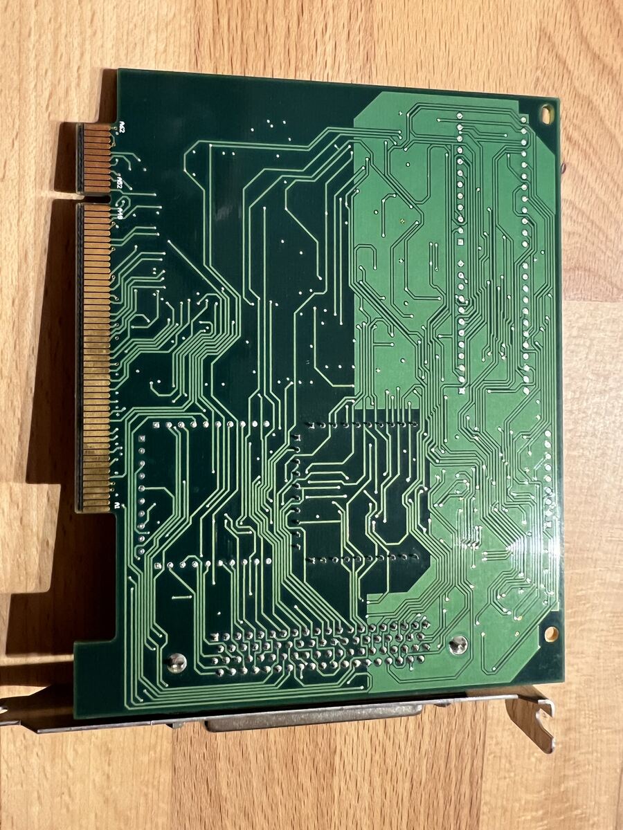

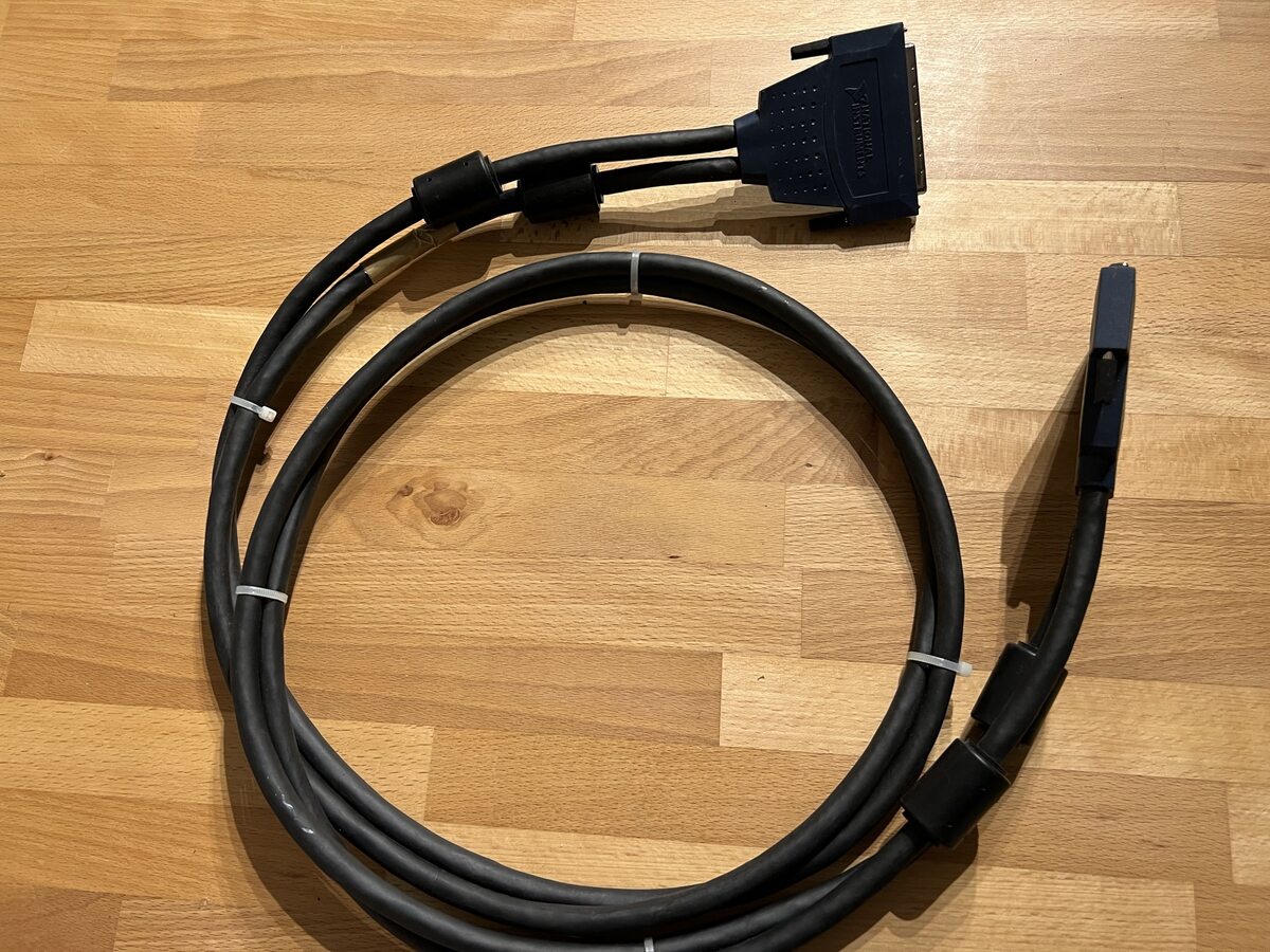

Guten Tag,
ich habe hier noch ein Konvolut an alten Framegrabbern. Bilder sind im Anhang zu finden. Gibt es dafür noch einen Markt? Sind die Dinger noch was Wert?
Wenn jemand Interesse daran hat, schreibt mir gerne eine PM.
MfG Pascal

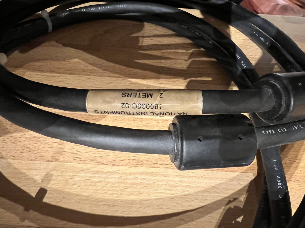

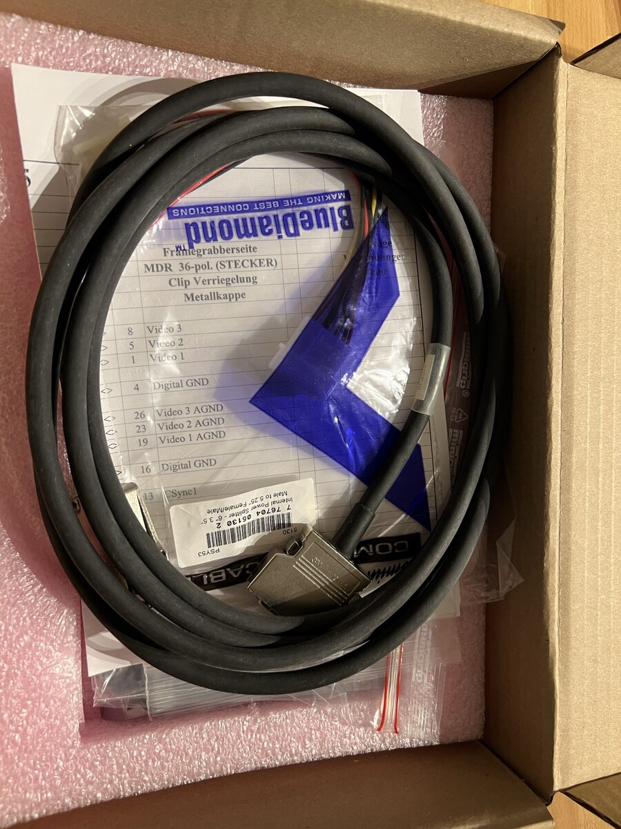

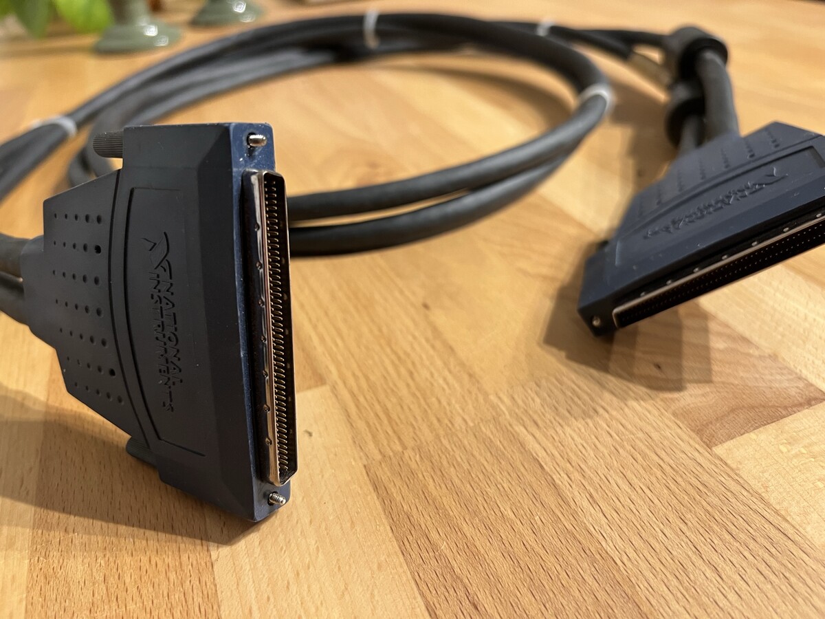

Framegrabber? Für was für Signale? Die Stecker und die Kabel lassen eher nicht direkt an Videoanwendungen denken, oder da fehlt noch was, woran diese Kabel angeschlossen werden sollen.
Wenn es für diese Karten noch Devicetreiber für aktuelle Betriebssysteme gibt, und die Anschlussfrage geklärt ist, dann können die vielleicht auch noch was wert sein.
Sonst aber sind sie exotische Relikte aus mittelnaher Vergangenheit, vielleicht zum Ausschlachten von CPLDs/FPGAs und anderem Kram geeignet.
#7375760
Die sind schon sehr historisch. LVDS Schnittstelle war so bis ca. 2004 in, alleine die Kabel mussten meist spezifisch gefertigt werden und kosteten mehrere 100 €. Wird nur was bringen wenn jemand genau so eine Karte als Ersatz braucht weil SW und HW Upgrade viele k€ kosten würden, wenn überhaupt möglich.
Vielleicht kann man die FPGA oder Speicher noch verwerten. Analog und CameraLink ist wohl auch dabei, aber PCI schon etwas alt.

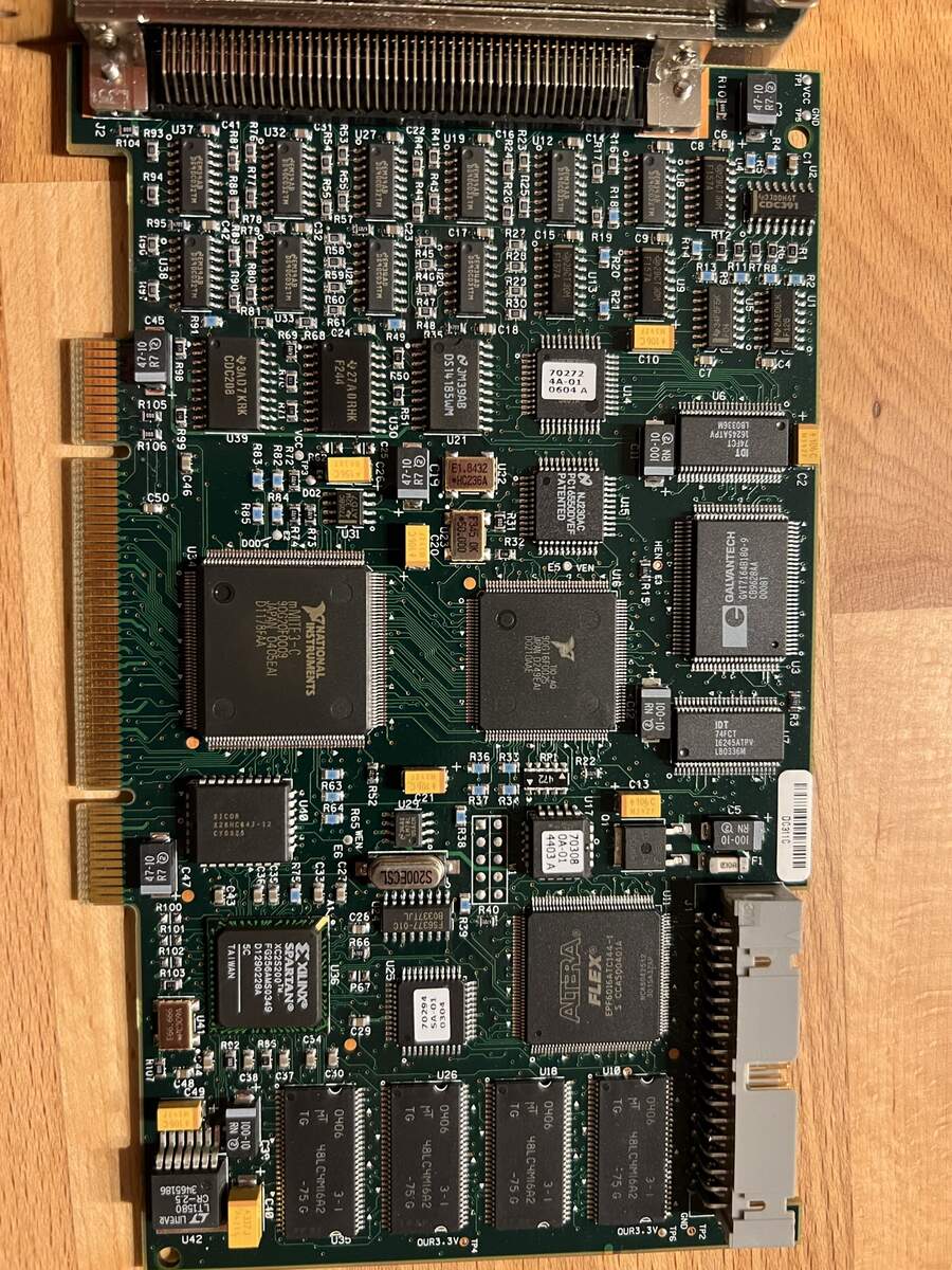

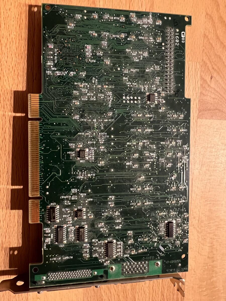

Das sieht mir nicht nach Framegrabber, sondern nach Messkarten von National Instruments aus. Stecke die Karten doch mal nacheinander in einen PC und notiere dir die Vendor- und Device IDs und dann googele mal danach im Internet. Dann hast du Hersteller und Modell. Auf dessen Seite guckst du was es ist und ob es dafür aktuelle Treiber gibt. Danach machst du Preisrecherchen in der Bucht ;-)
#7376144
Die meisten Karten sind auch so identifizierbar.

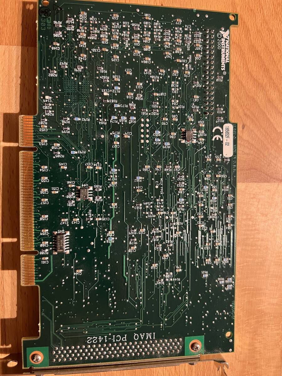

Karte 2: NI 1422
https://www.apexwaves.com/modular-systems/national-instruments/frame-grabbers/PCI-1422

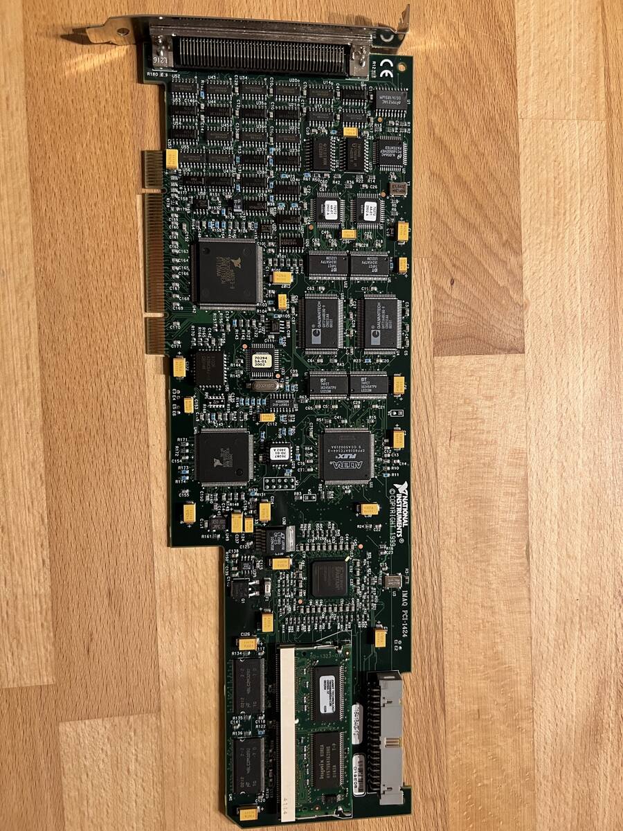

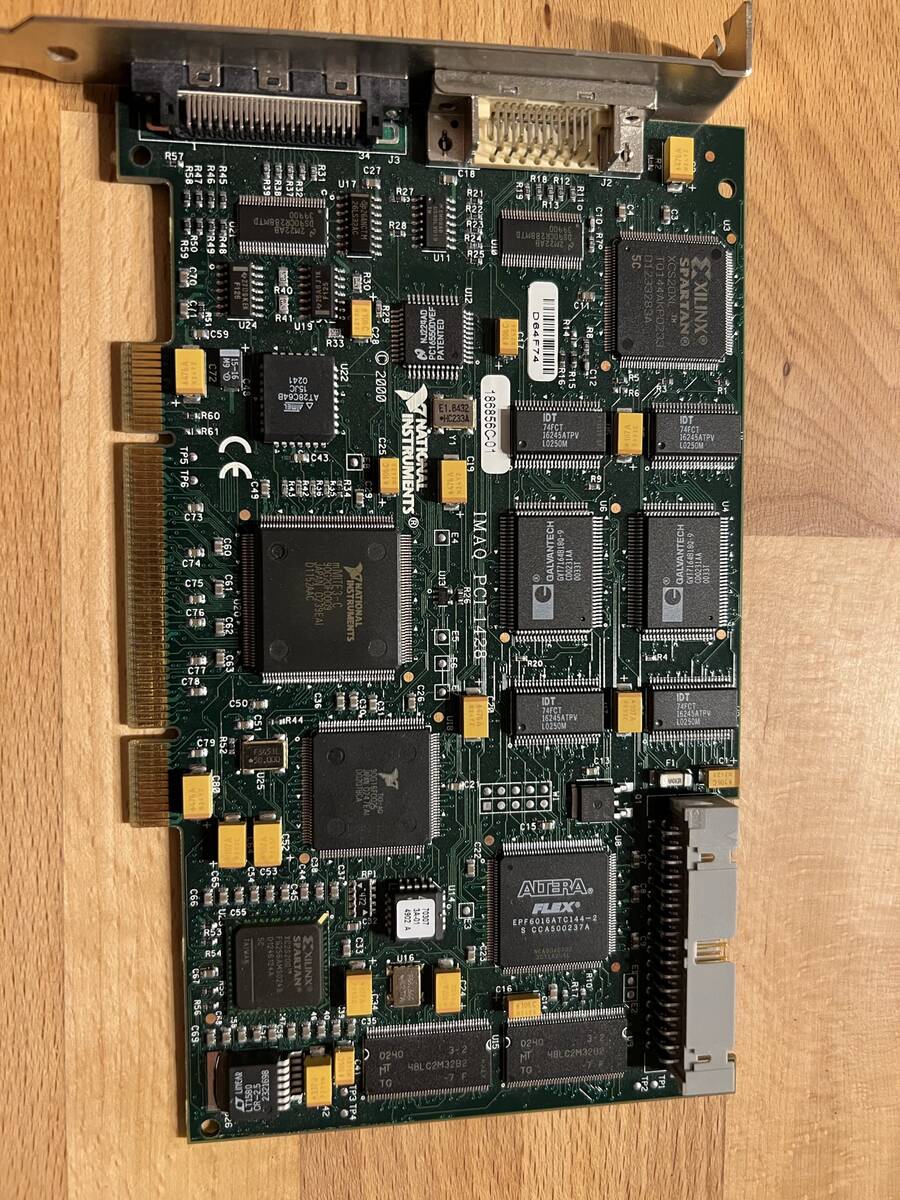

Karte 3: NI 1428
https://www.ni.com/de-de/support/model.pci-1428.html

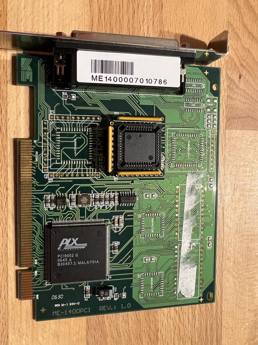

Karte 4: Meilhaus ME-1400 (das ist kein Framegrabber!)
https://www.meilhaus.de/me-1400.htm

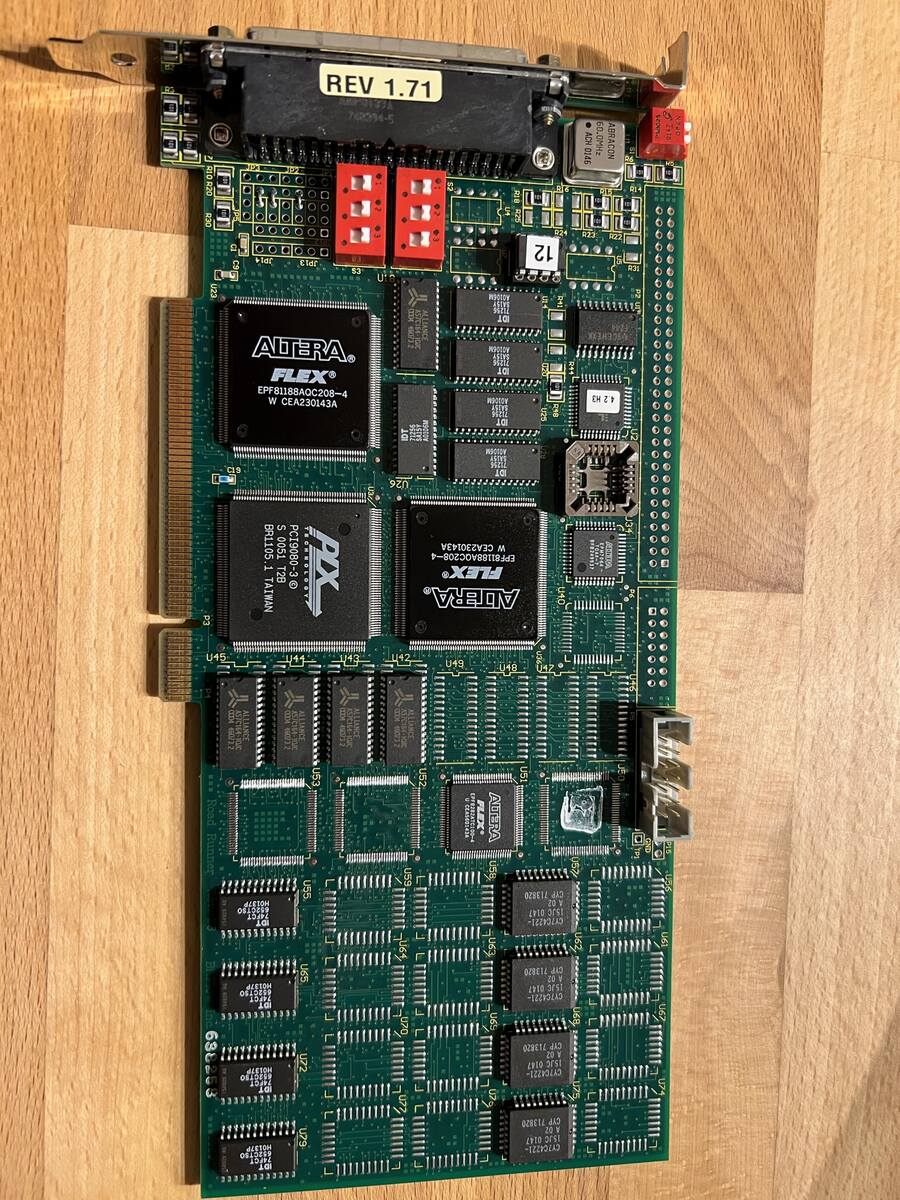

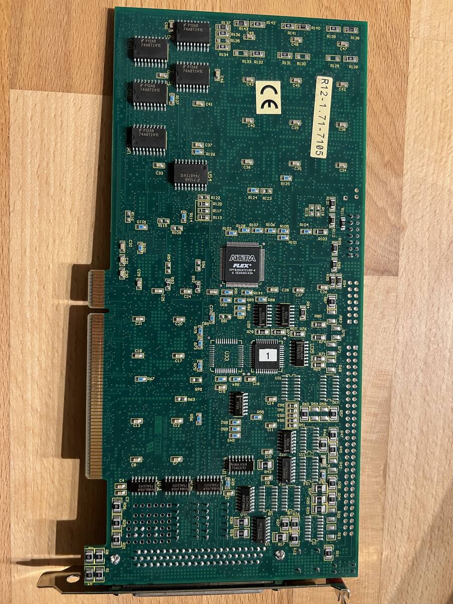

Karte 5: NI 1424
https://www.apexwaves.com/modular-systems/national-instruments/frame-grabbers/PCI-1424

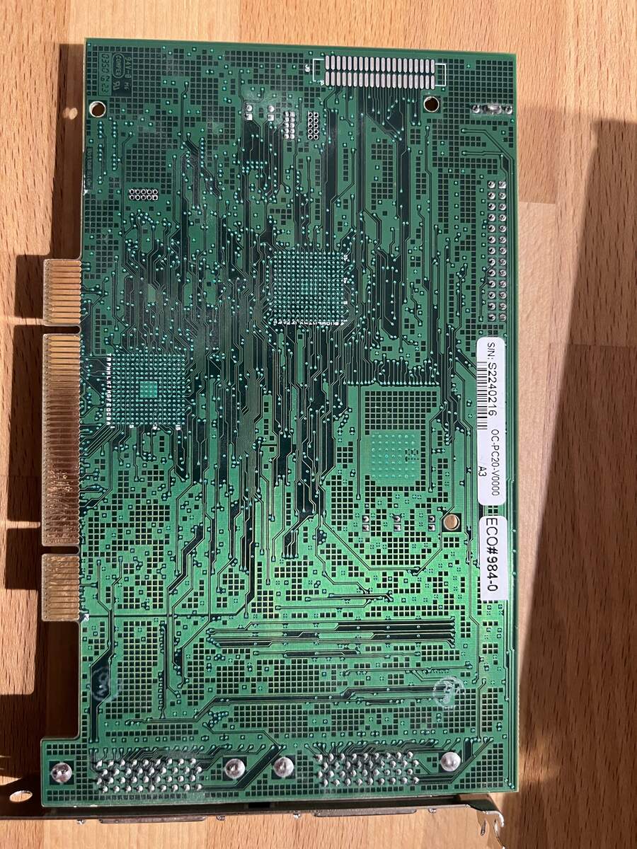

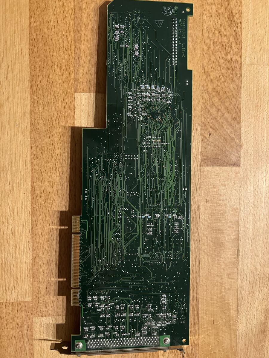

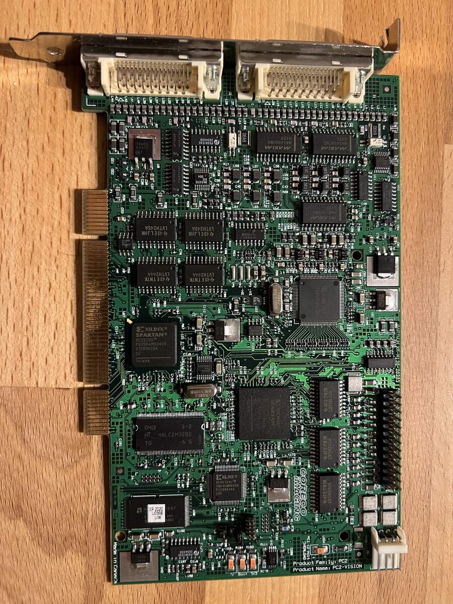

Karte 6: Coreco Imaging PC2-Vision
https://www.artisantg.com/TestMeasurement/55133-1/Teledyne-Dalsa-PC2-Vision-Analog-Frame-Grabber
Nur Karte 1 ist (mir) unklar.

Ohne zusätzliche Hardware aber sind die Karten recht nutzlos, denn sie verfügen über irgendwelche Spezialanschlüsse, nichts, worüber man einfach so haushaltsübliche Videosignale einspeisen könnte. Dabei helfen auch die Kabel nichts, denn die gehören in eben jene fehlende zusätzliche Hardware gesteckt.
Die einzige Ausnahme ist da die Meilhaus-Karte, aber die ist kein Framegrabber, sondern nur eine recht lahme I/O-Karte für einfachste Digitalsignale.
