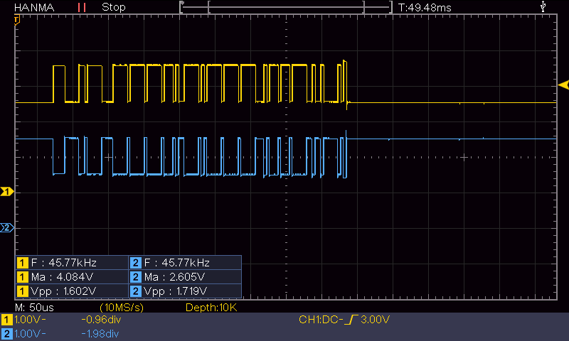

Wie auch immer, der CAN Bus hat jetzt mein Interesse geweckt. Ich hatte ein paar grundlegende Checks am Diagnosestecker gemacht. Masseverbindungen/12V ok, Widerstand davon zu CAN Hi/Lo im KOhm/MOhm Bereich, zwischen CAN Hi/Lo 60 Ohm. Oszilloskop zeigt mit bei eingeschalteter Zündung was in Bild "1.png" zusehen ist. Die Signalverläufe sehen für mich in Ordnung aus. Was meint ihr?
Nach Ausschalten der Zündung sehe ich für etwa ~30s subjektiv identische Aktivität auf dem CAN Bus. Danach ist nur noch Aktivität vorhanden wie sie auf Bild "2.png" zu sehen ist. Unerwartet finde ich jetzt schonmal, dass die Ruhespannung auf beiden Leitungen von ~2,5V auf ~1,9V absinkt. Und das CAN Lo Signal bekommt plötzlich einen positiven Spannungshub? Was sehe ich da?
Also ich hoffe ich hab nichts überlesen. Aber: das Signal auf dem Bild sieht sehr unsauber aus. Vor allem der Verlauf am Ende und die ganzen Spikes an den Signalwechseln. Dass die Spannung so langsam auf ein Niveau absinkt ist für einen digitalen Bus unüblich. Im Ruhezustand haben CANH/CANL beide das Nullniveau 2.5V, 1,9V ist zu wenig. Die 2.5V müssten auch dein Spannungshub des CANL sein.
Vor allem der Blaue Trace kriegt ja kaum eine Saubere Signalflanke hin. Könnte sein dass je nach Toleranz der Bauteile das Signal im Transceiver in der Hysterese verschwindet und dementsprechend die Checksum nicht stimmt. -> Signale unbrauchbar -> Kommunikationsfehler.
Der Spannungshub des LCAN ist einfach das Nullniveau 2.5V plus das End of Frame Bit was ein bisschen zum überschwingen neigt

Danke. Ich hatte gehofft, dass mir ein CAN Bus Experte bestätigt, dass dieses Signal nicht in Ordnung ist ;-)
Der einzige Unterschied zwischen den beiden Bildern ist wie gesagt das Ausschalten der Zündung plus ca. 30s Wartezeit. Tastköpfe etc. hingen die ganze Zeit dran. Es war dabei nur das Oszi an der OBD Buchse und kein Diagnosegerät.
Was auch immer da nach 30s noch auf dem Bus lebt, scheint offensichtlich kein sauberes Signal mehr darauf legen zu können. Vielleicht das BCM bzw. "Zentralelektronik", denn alles andere braucht meines Erachtens danach nicht zu laufen. Ich werd es bei Gelegenheit mal abstecken und nochmal den Bus beobachten.
Auf beiden CAN Leitungen scheinen mir immer dort, wo die Signale auf den 2.5V Ruhepegel herunter (CANH) bzw. herauf (CANL) fallen, sie danach langsam innerhalb von ~80us um weitere 600-700mV abzusinken statt stabil auf Ruhepegel zu bleiben. Ganz so als ob dieses Modul die rezessiven Ruhepegel nicht mehr dauerhaft auf 2,5V halten kann. Die dominanten Pegel hingegen scheinen aber stabil zu bleiben. Das schliesst ein einfaches elektrisches Problem auf dem Bus eigentlich fast aus, da ein solches beide Pegel doch gleichermassen beeinflussen müßte.

Wenn dein Auto K-Leine spricht und damit alle Steuergeräte ansprechbar sind, hat der Hersteller CAN vermutlich nicht für OBD2 implementiert. Warum sollte er sich die Arbeit zweimal machen? Eventuell ist es nur für OEM-Diagnose gedacht und da kann er machen, was er will - auch CAN vergewaltigen und bspw. keine sauberen Abschlußwiderstände (nach dem Motto: "die bringt das Diagnosegerät mit"), weshalb es ggf. zu den Fehlern kommt.
