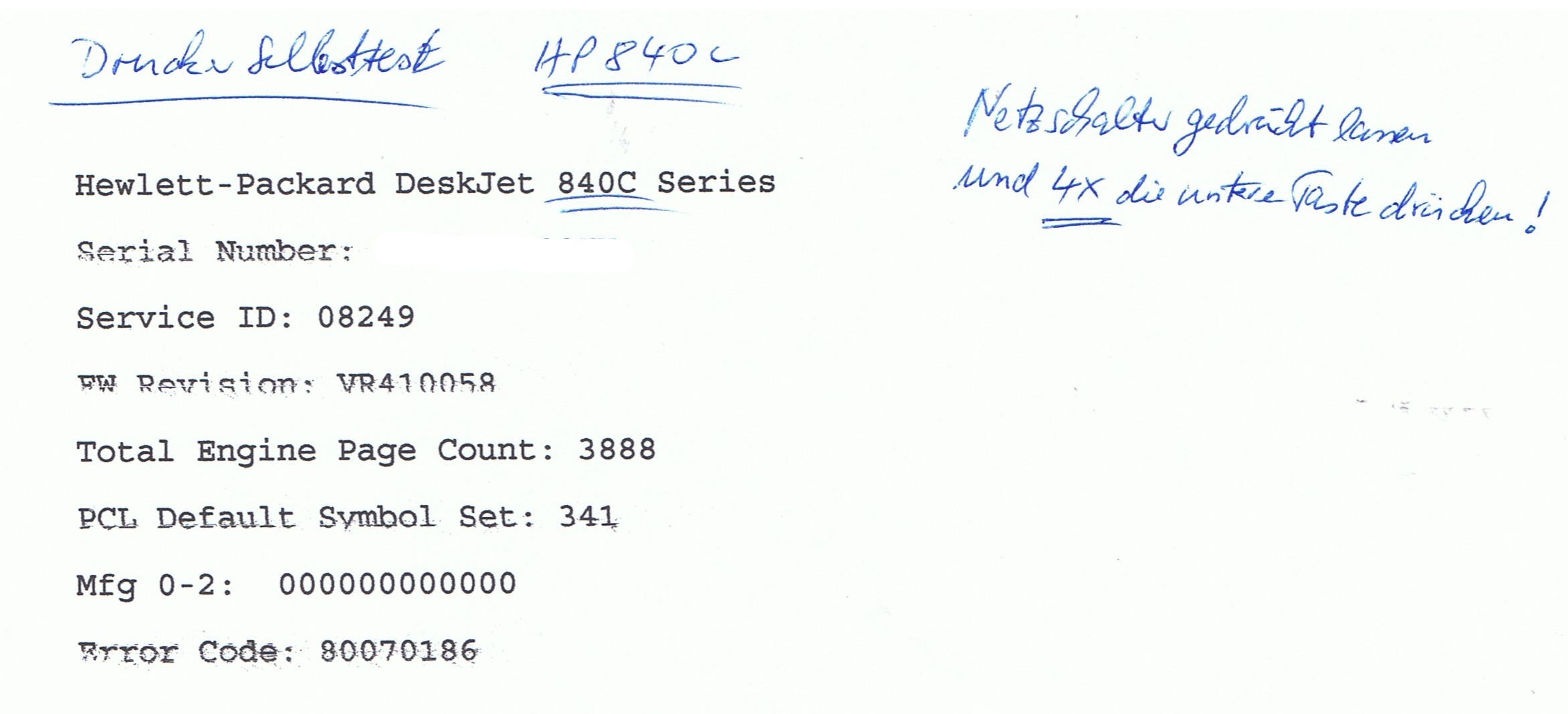

Forum: PC Hard- und Software HP Deskjet 840C Druckerselbsttest error
von BirnKichler S. (Firma: Papier & Knalltüten Manufaktur) (max707)
Hi Spezis, hat hier jemand eine Liste mit den Error Codes?
Ich habe hier folgenden: 80070186
Was bedeutet der?
Vielen Dank im voraus.

Doch, er funktioniert. Den Ausdruck mit der Errormeldung kann ich
zeigen.
Nur warum? Dier Errormeldung habe ich hier bereits kund getan.

Was Deinen Error Code betrifft, kann es auch lediglich ein schlecht
funktionierender Mikroschalter sein der die Zugangs-Klappen überwacht.
Alte Geräte leiden oft unter solchen Erscheinungen.

Das Ding ist ein simpel konstruierter Tintenstrahldrucker, der hat recht
sicher kaum irgendwelche Mikroschalter, abgesehen von einem für
Druckkopf-ist-in-Nullposition und einem für Papier alle. Wobei das
beides auch Lichtschranken sein können.
Ob der Deckel auf ist oder nicht, ist diesem hier Drucker recht
wahrscheinlich schnurz.
Der Drucker jedenfalls scheint so extrem uninteressant zu sein, daß die
üblichen Verdächtigen (Elektrotanya etc.) davon kein Servicemanual
haben.
Ich denke, daß das getrost ein Fall für den Wertstoffhof ist, wenn ein
Öffnen des Geräts nicht größere Staubablagerungen o.ä. im Bereich der
wenigen vorhandenen Sensoren erkennen lässt, keine aufgeblähten
Kondensatoren im Netzteil oder der Leistungselektronik zu sehen sind,
was eine Reparatur zwar möglich, aber in Anbetracht des Alters der
Leiche reichlich sinnarm machen würde.

Ich will wissen was der Errorcode aussagt!
>Drucker funktioniert doch, oder ?
Ja
>wann kommt die Fehlermeldung ?
Beim Druckerselbsttest druckt der auch diesen Code aus.
Rüdiger B. schrieb:
> Kommt die Meldung in Windows oder auf dem Display oder Ausdruck
> des
> Druckers ?
Der Printer bringt sie auf das Papier.

Du hattest kurz(?) ein Bild angehängt mit dem Druckerselbsttest-Blatt.
Da war der Fehlercode 0000000. Warum hast Du das Bild gelöscht? Oder hab
ich es jetzt übersehen?
Dann druck doch bitte nochmal die Testseite und lade sie hier hoch.

Du hattest doch vorhin eine andere Seite hochgeladen mit anderem
handschriftlichem Text und Fehlercode 0000000.
Woher war diese Seite?
Und immerhin scheint er ja prinzipiell noch zu drucken. Druck doch auch
mal eine Testseite aus.

Das war das falsche Blatt!
Die Seriennummer hättest Du auch nicht unkenntlich machen brauchen. Hier

Hast Du nichts gesehen, das war auch eine?
Es gibt Drucker-Selbsttest-Seiten und Testseiten. Eine Testseite habe
ich nicht gesehen!
Und eine Erklärung, wo die Seite mit Error Code 000000 herkommt, hast Du
auch noch nicht geliefert.

Fehlercode 80070186 ist "paper jam" - den merkt sich der Drucker, wenn
das irgendwann mal aufgetreten ist !
du musst den error-log löschen, dann ist der auch weg
> wenn
Juhu .-), wo hast du den denn gefunden? Vielen Dank! :-) :-) :-)

Öhh? Wann?
Vor 20 Jahren hat mal ein Blatt Papier geklemmt?
Wenn es stimmt, dass der Drucker Fehlermeldungen speichert und nicht
vergisst, dann funktioniert er besser als das Internet, dass ja
bekanntlich vergesslich ist.
