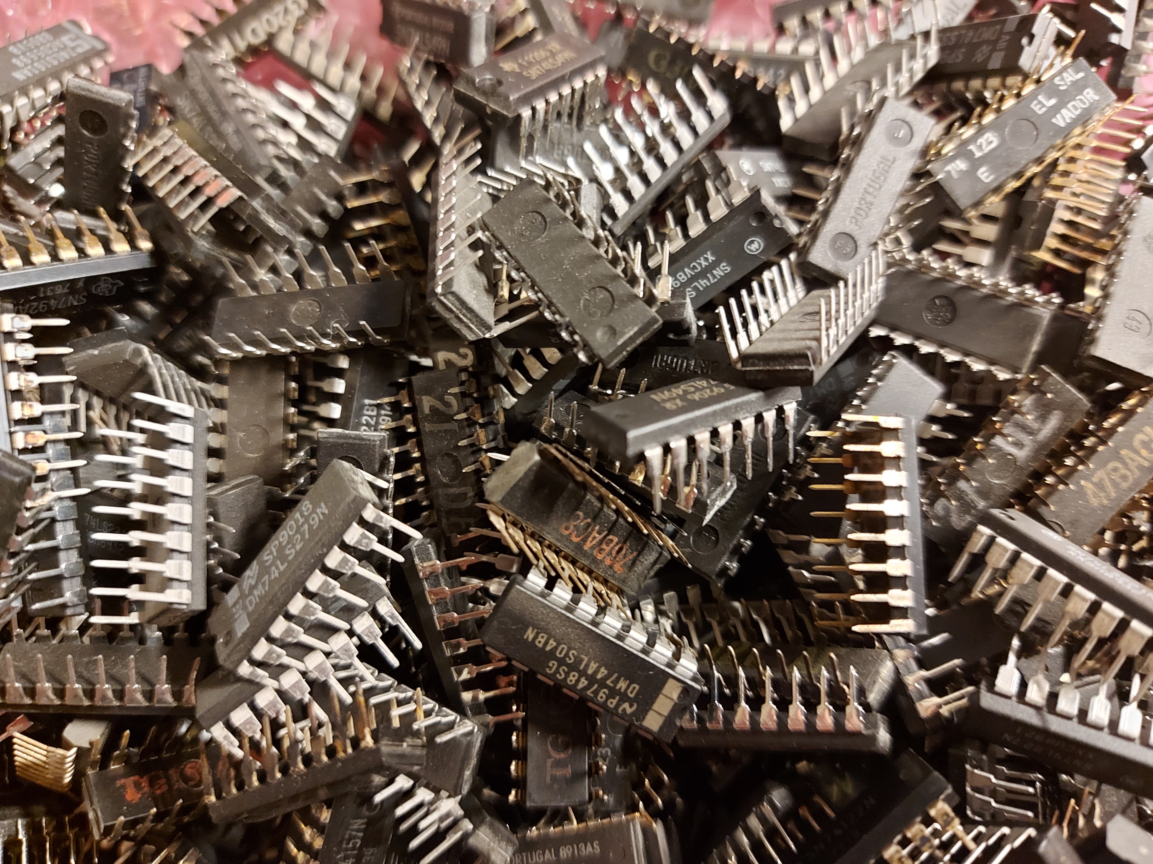

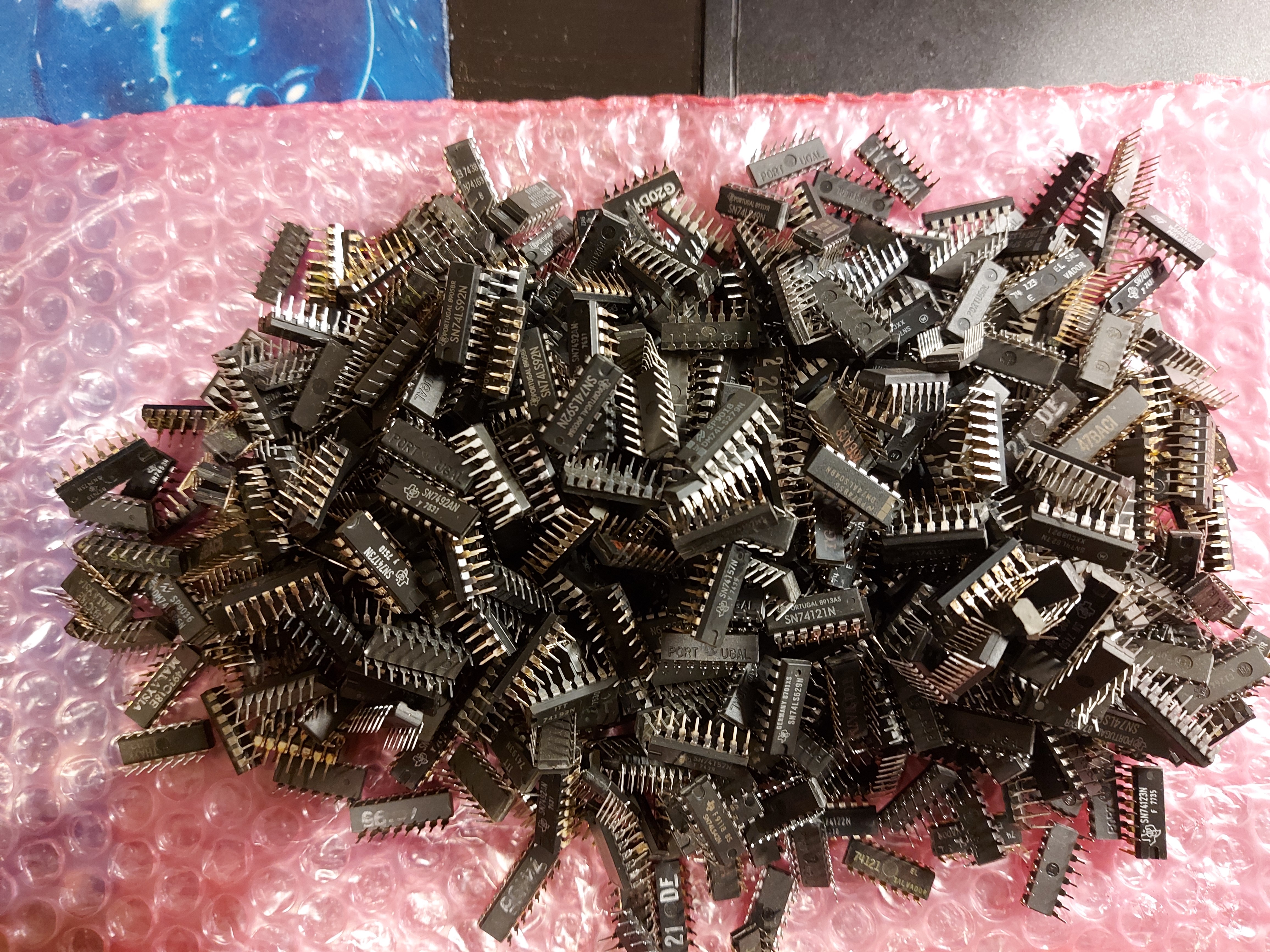

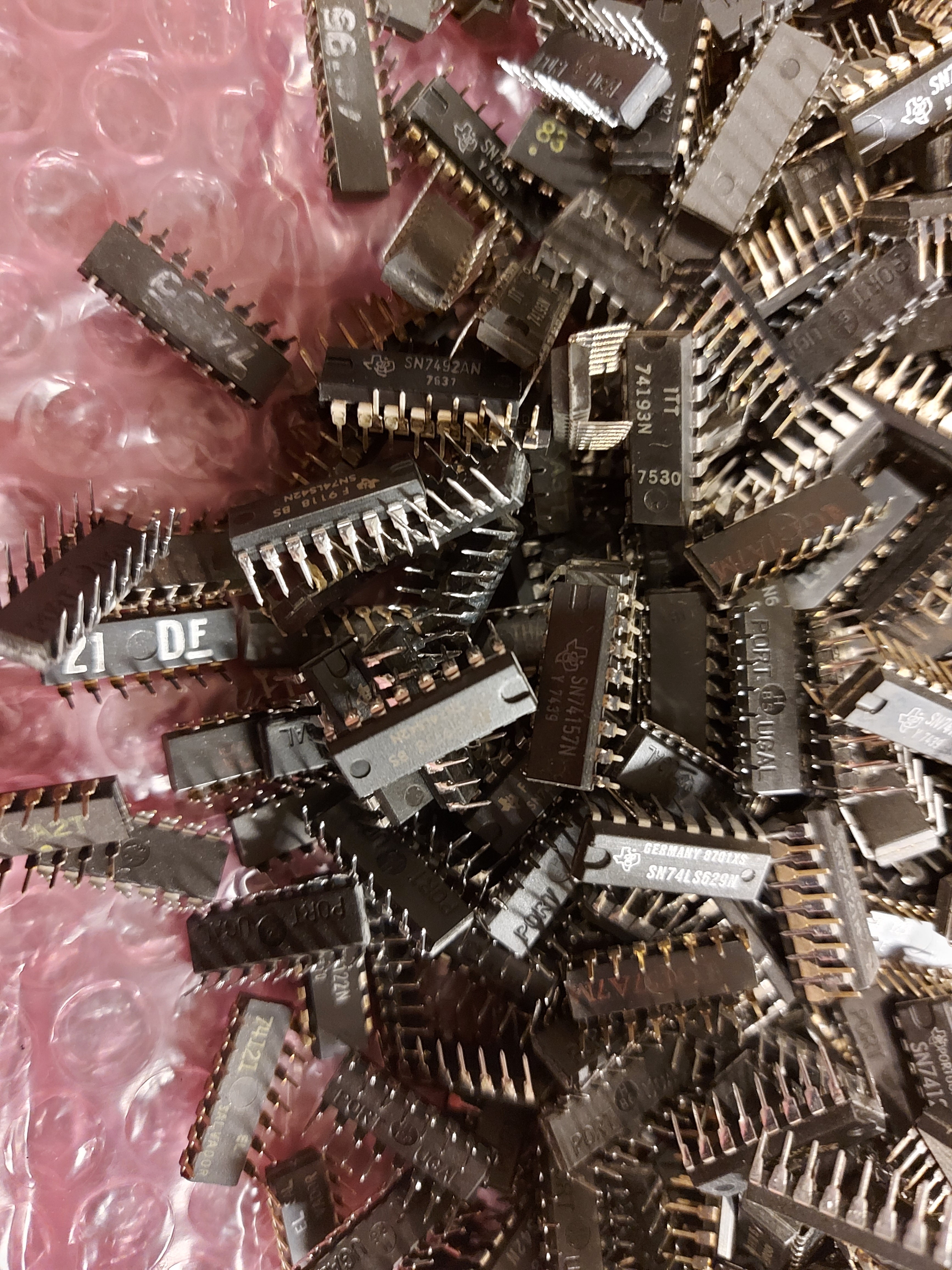

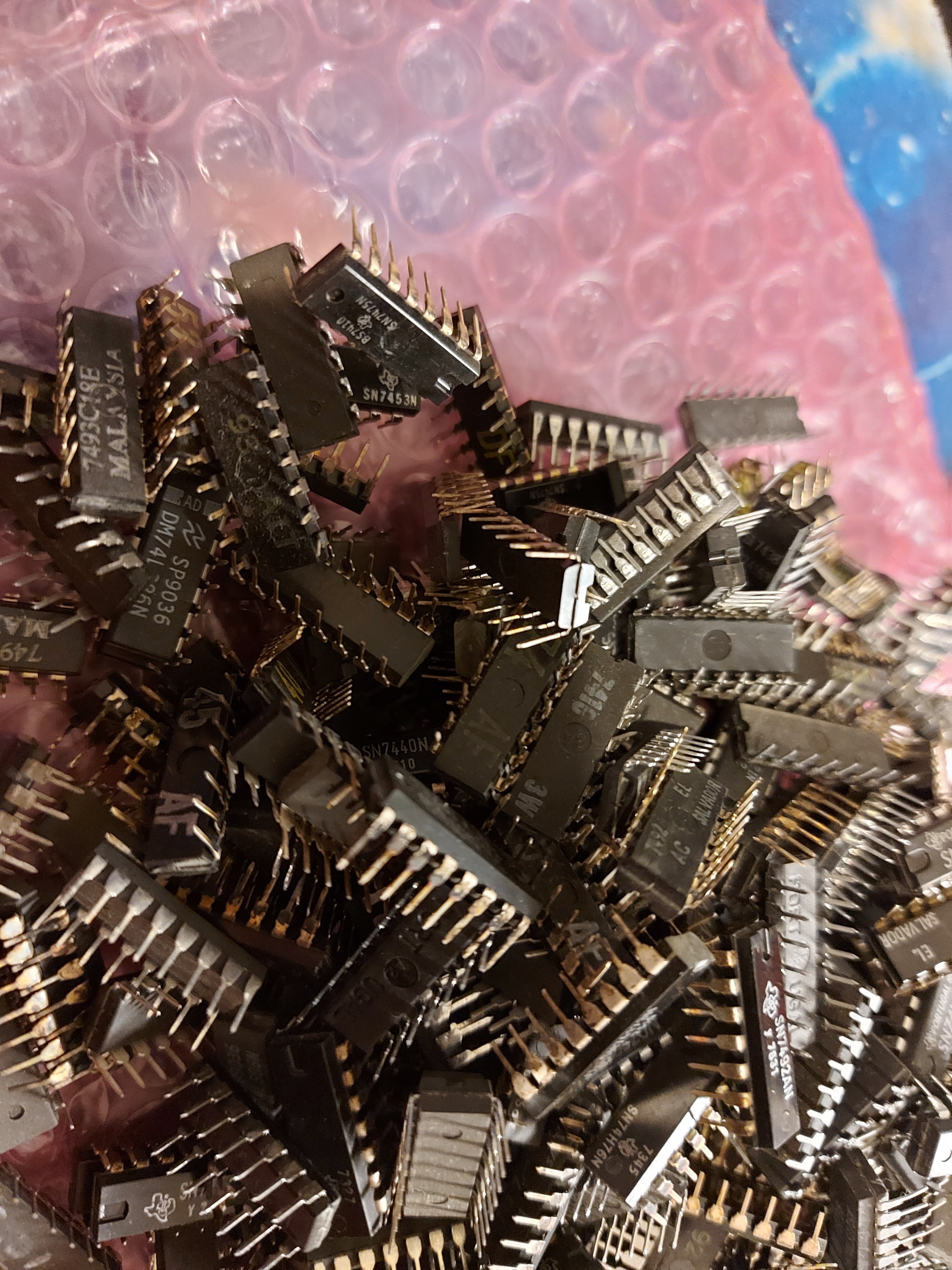

Sammmlung ICs abzugeben. Teils sehr alt!  1973. Pins teils angelaufen.
Ruhen hat schon lange! Alle "neu" = unbenutzt!
