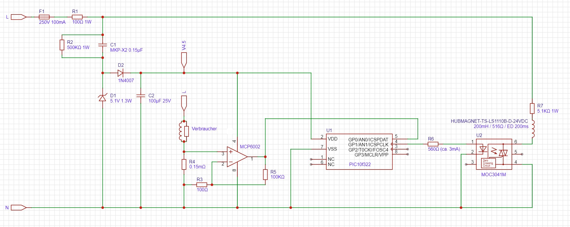

Hi, die vorliegende Schaltung ist ein Prototyp für ein Gadget, das ich
an anderer Stelle kurz vorgestellt habe: Es ist ein Adapterstück für
230V Verbraucher, sitzt zwischen Stecker und Steckdose. Wenn ich den
Verbraucher dreimal kurz hintereinander einschalte, springt das
Adapterstück mitsamt Kabel aus der Steckdose und ich kann das Kabel
einholen. Die Kraft für den Auswurf kommt dabei von einem
Federmechanismus, der durch den Einsteckvorgang in die Steckdose
vorgespannt wird.
Da es mein erster Versuch einer 230V Schaltung ist wollte ich hier
Feedback einholen.
 - Die Schaltung funktioniert so grundsätzlich auf meinem Labortisch,
getestet mit Glühbirnen weil die so handlich sind aber natürlich will
ich die nicht auswerfen ;)
 - Am Eingang sollte noch ein MOV hin um vor Überspannung zu schützen,
nicht? Einerseits zum Schutz vor Störungen aber auch wenn induktive
Lasten ausgeworfen werden.
 - Das kapazitive Netzteil verwendet keinen Brückengleichrichter da ich
sonst die Inputs des OpAmp nicht an den Aussenleiter anlegen kann.
 - Die Komponenten für den Auswurfmechanismus sind heillos
unterdimensioniert, aber sie müssen nur sehr kurz bewegt werden, da sie
nur die vorgespannte Feder lösen müssen.
Bin froh um weitere Vorschläge und Anmerkungen
Ein MOC3041 schaltet mit 3mA nicht sicher ein (sondern bleibt
schlimmstenfalls halb-leitend hängen und zerstört sich wegen der
Verlustleistung dabei selbst) und taugt nicht fur unsere 230V, selbst
dann nicht wenn diese per 275V~ VDR überspannungsbegrenzt sind, denn der
erlaubt 710V, man braucht MOC3083 und zudem sagt der Hersteller dass der
MOC nicht zum Schalten von Lasten taugt. Nimm IL4108, IL4118,
VO4157/VO4158, APT1211S oder DPA6111 oder BRT21/22/23.
Nimm eine ZD5V6 damit nach der 1N4001 noch 5V übrig bleiben.
Lege vor Pin3 des MCP noch 10k bis 100k als Schutz vor
Überspannungspeaks.
Dass ich den unterdimensionierten Hubmagnet mit den unterdimensionierten
Vorwiderstand nicht so doll finde muss ich wohl nicht erwähnen.
von Rubble C. (Gast)
Sorry ist ein MOC303*4* (5mA), Tippfehler meinerseits.
Michael B. schrieb:
> IL4108, IL4118, VO4157/VO4158, APT1211S oder DPA6111 oder BRT21/22/23.
Danke, werde ich mir ansehen.
Also Danke für die Liste, nach Durchsicht erschliesst sich mir dass es
haufenweise Optokoppler "in besser" gibt. Besser hinsichtlich des
niedrigeren Stromschwellenwertes, sowie der Spannungsfestigkeit.
Ob ich jetzt tatsächlich die 700V peak des VDR bei x-tausend Ampere
berücksichtigten soll weiss ich noch nicht. Es ist ja bloss ein Gadget
mit Stückzahl 1 und wenn es bei Blitzschlag abraucht, seis drum... aber
dafür viel gelernt über VDRs:
https://www.mouser.com/pdfdocs/bourns-tips-on-selecting-the-right-mov-surge-suppressor-white-paper.pdf
Und wegen dem Hubmagneten bin ich die Zahlen mal konkret durchgegangen,
also laut DaBla darf ich da 11W durchdrücken, das entspricht 146mA. Dies
überschreitet bereits die Total Power Dissipation des MOC3043 um Faktor
2. Ich weiss nicht, ob für die kurze Einschaltdauer das noch durchgehen
würde. Aber die besseren Optokoppler (s.o.) unterstützen sowieso bis zu
300mA detector current und daher ist die Sache wohl gegessen. Heisst mit
einem IL4118 wäre es OK die Last (11W) direkt anzusteuern.
Vielleicht tausche ich die Strombegrenzung des Hubmagneten von einem
Vorwiderstand ebenfalls zu einem Kondensator. Im Labortest hat sich der
MOC allerdings derart verschluckt dass die Last dauerhaft eingeschalten
blieb, aufgrund Resonanz oder dergleichen. Nun sehe ich dass das IL4118
Datenblatt einen ähnlichen Effekt erklärt: (Lost Control to Turn Off)
https://www.vishay.com/docs/83628/il4116.pdf Vielleicht sollte sowieso
noch ein Snubber an den Hubmagneten, ich messe das mal aus.
Neues Schaltdiagramm reiche ich noch nach.

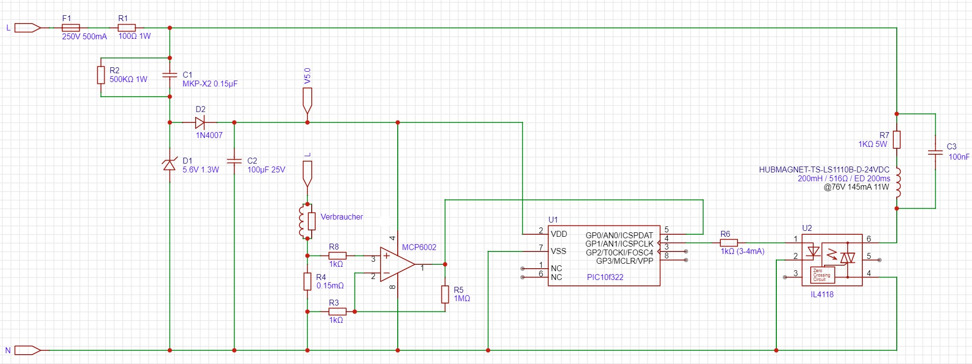

> Überspannungspeaks.
Sind auf N Spannungspeaks zu erwarten, abgesehen vom Fall eines
Neutralleiterunterbruchs? Dachte  durch die niederohmige anbindung an N
blieben die Inputs geschützt. Damit die zierlichen OpAmp Inputs nicht
doch direkt am rauhen Neutralleiter anliegen, habe ich 1K vorgesetzt.
Mit 1K brauche ich für die 1000x Feedback-Dämpfung bereits einen 1M
Widerstand und höher sollte man AFAIK nicht gehen.
Dann habe ich die realen Werte für den Hubmagneten getestet und
eingesetzt. Anstelle eines RC snubbers direkt über den Hubmagneten habe
ich nur ein C gelegt, da ich den Vorwiderstand ebensogut für den Snubber
zweckentfremden kann. Ich glaube das war ziemlich schlau. Mit 100nF sind
gar keine Peaks mehr aufgetreten, dabei habe ich errechnet dass der
Kondensator Faktor 10 weniger Energie aufnehmen kann als Spulenenergie
vorhanden ist. Egal.
Ansonsten die vorgeschlagenen Änderungen und Werte übernommen, neuer
Schaltplan ist angehängt.

von Michael B. (laberkopp)
Rubble C. schrieb:
>> Überspannungspeaks.
Hochfrequenz.
Der shunt-Widerstand kann gegenüber steilen Schaltflanken eine so hohe
Induktivität haben, dass kurzzeitig an ihm erheblich mehr Spannung
abfällt, als normal.
