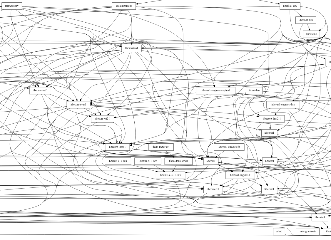

Für alles gibt es noch apt-rdepends.
apt-rdepends --reverse --dotty libunwind8 | dot -Tsvg >libunwind8.svg
Btw. ohne die recommends:
apt-rdepends --reverse --follow Depends,PreDepends --dotty libunwind8 | grep -v '^size' | dot -Tsvg >libunwind8.svg
Siehe Anhang. So ziemlich alles hängt irgendwie mit drinn.
Auch nett: gnome-shell, und alle task-desktop.

Die Vorschau ist kaputt, also den Link darunter auf machen. Chromium und Firefox kommen bei mir damit klar. Die meisten andern Programme wollen bei mir auch nicht. (Vermutlich ist die Datei zu gross oder so).
Wichtig ist, du musst entweder raus zoomen, oder runter / rüber scrollen. Oben links ist viel leerer Raum. Oder eventuell einfach nach "libunwind8" suchen, und den Browser zum Anfangspunkt scrollen lassen.

Bei mir können es Vivaldi, Chromium und Firefox nicht. Es kommt jeweils nur ein weißer Bildschirm, egal ob Vorschau oder der Link darunter.
Wie ich schon sagte:
Kaputt in dem Sinn, daß sie ewig lädt; aber das angezeigte Schwärzungsmuster (ganz links ist nur ganz unten was zu sehen, dann kommt ein Hügel bis ganz rauf, später noch ein zweiter und dazwischen und danach ist nur in der unteren Hälfte was zu sehen) scheint schon in etwa zum eigentlichen Bild zu passen.
Und fürs Protokoll: Opera zeigt bei mir die eigentliche .svg problemlos an.
