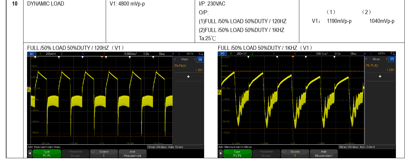

von Εrnst B. (ernst)
David P. schrieb:
> aber das sind LED Netzteile
Meanwell hat nicht nur LED Netzteile.
Und Meanwell hat Datenblätter, da ist z.B. angegeben, wie schnell die
auf einen Lastsprung reagieren.

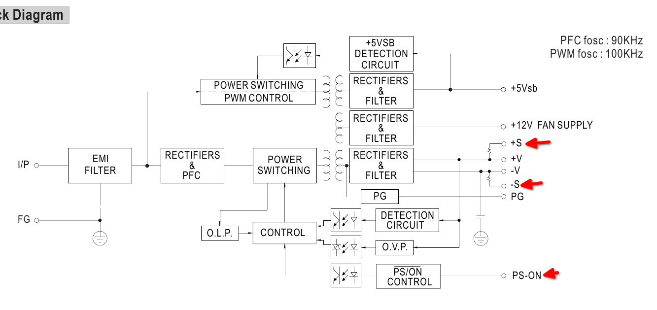

Thomas O. schrieb:
> Du musst ale den Feedbackteil
> auftrennen
Gibt von Meanwell auch Netzteile mit extra Sense-Eingängen, da muss man
nichts verbasteln. Und mit Power-Good Ausgang, 5Vsb und Remote On/Off.
Also schon ein halbes PC-Netzteil...

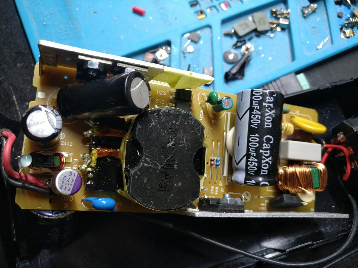

Das China Netzteil ist aber auch echt billigst aufgebaut, wundert euch
da bitte nicht wie die elkos da drauf hängen - die habe ich nur eben auf
die schnell draufgelötet um zu schauen ob sich da was ändert. Direkt am
Netzteil habe ich Sekundärseitig jetzt 1x Panasonic FM 1800uF, 1x
Panasonic FR 2700uF, 1x billig 10.000uF, und einmal Panasonic
UltraLowESR 470uF - hilft nur alles nichts.
Bei der Feedback schaltung werde ich nicht so ganz schlau daraus, warum
die da zwei Optokoppler verbaut haben... Die ganze
sekundär-feedbackschaltung wird nur vom minus und plus vom sekundär
Ausgang (12V) versorgt, sonst nix, keine messleitungen von der Spule
oder dergleichen...

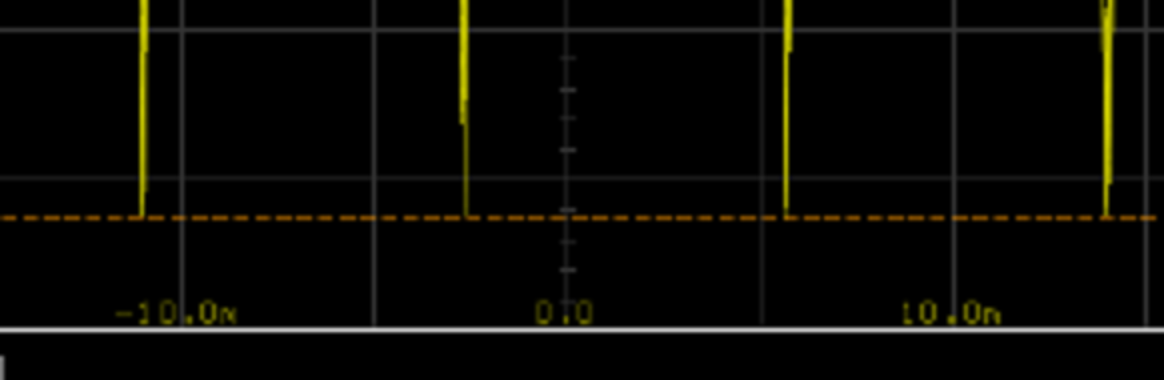

von Rainer W. (rawi)
Εrnst B. schrieb:
Drei mal umgerechnet - eingebunden, skaliert, interpoliert, als PNG
ausgegeben - und immer noch nicht unlesbar genug?
Ich kann die Einheit nicht lesen.
Naja, steht ja 120Hz drüber.
