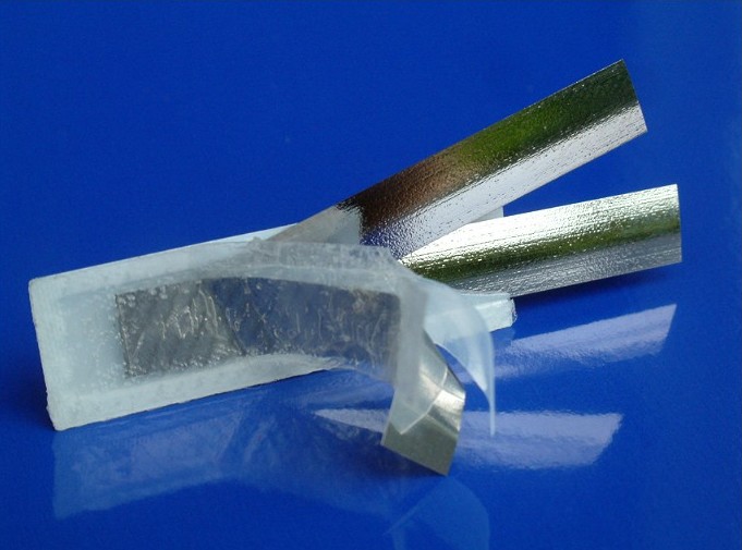

Oder so wie Warensicherungsetiketten: Nur Gerät B sendet, Gerät A
schließt per Taster nur den Schwingkreis...
Klappt nur wenn die beiden nahe beieinander sind, und Gerät B
entsprechend Strom verbrauchen darf.

von Εrnst B. (ernst)
Sebastian M. schrieb:
> Die beiden Komponenten sind maximal 1m ausernander.
Dann würde das gehen.
Aber bedenke: Wenn der Aufwand auf "Taster"-Seite geringer wird, wird
der Aufwand auf "Empfänger"-Seite umso höher.
Wenn der "Taster" im Extremfall nur aus ein paar Metallblättchen
besteht, die sich durch Druck mit dem Finger verformen, wandert sehr
viel Komplexität in den "Empfänger".
> Kann man das also auch mit Druck aktivieren, hab ich das richtig
> verstanden? Weil Warensicherungsetiketten senden ja nosntop Signale bis
> sie in die Schleuse kommen, wo dann der Alarm anschlägt.
Ließ dir als Start den Wiki-Artikel durch.
Die Etiketten mit den magnetischen Metallstreifen arbeiten
"akustomagnetisch".
der Sender bringt das Metall über ein Magnetfeld zum Schwingen
(mechanisch, also "Bewegung"), und wenn der Sender aufhört schwingt das
Metall kurz weiter. Das erzeugt ein Signal, was wieder empfangen werden
kann.
Und nachdem das Signal über eine mechanische Schwingung
"zwischengespeichert" wird, kannst du die auch durch mechanische
Einwirkung dämpfen oder in der Resonanzfrequenz verändern.
Sollte man bei der Idee mit den Warensicherungsetiketten natürlich
überlegen:
+ Bastelfreundliche Hardware, gibt's im Supermarkt
+ Anfängerfreundlicher Frequenzbereich
+ wirklich minimal auf Taster-Seite, "komplett frei von Elektronik"
- Langsame Reaktionszeit
- Fehleranfällige Übertragung
- Benötigte Feldstärke der Sender-Spule für die gewünschte Reichweite
- komplizierte Auswertung
Für ein Schul- oder Bastelprojekt sicher spannend, aber in der Realität
sehe ich da keine Anwendung für.

von Michael B. (laberkopp)
> es soll durch einen Knopfdruck ein Signal verschicken, was eine
> Maschine, welche unmittelbar in der Nähe ist, ein Signal gibt, dass sie
> eine Operation durchführen soll
Einfach.
Es kommt GAR KEINE Energiequelle in den Taster, sondern er schliesst
bzw. verstimmt bloss einen Schwingkreis, also eine Kombination aus einer
Spule und einem Kondensator. Die 'Maschine' sendet ein Signal aus und
misst, ob sie den Schwingkreis in Resonanz bringen konnte oder nicht.
Damit geht viel mehr als Knopfdruck, auch mehrere Knöpfe, Stärke des
Drucks und Position zu ermitteln.
https://essentialpicks.com/how-does-drawing-tablet-work/
Vergiss es.
Da eine Antenne eine Länge passend zur Wellenlänge braucht bevor sich
die Funkwelle in die Umgebung ablöst, setzt man auf magnetische Antennen
aus einer Spule. Und da sich dort die Welle nicht ablöst, ist man auf
eine Entfernung ungefähr zur Grösse der Spule beschränkt. Daher sind
Antennen zur Warensicherung ungefähr so gross wie voneinander entfernt.
Wenn du auf 5mm ran kommst, könntest du den Taster 5mm klein machen.
Aber physikalische Grundlagen sind halt kein Wunschkonzert.
