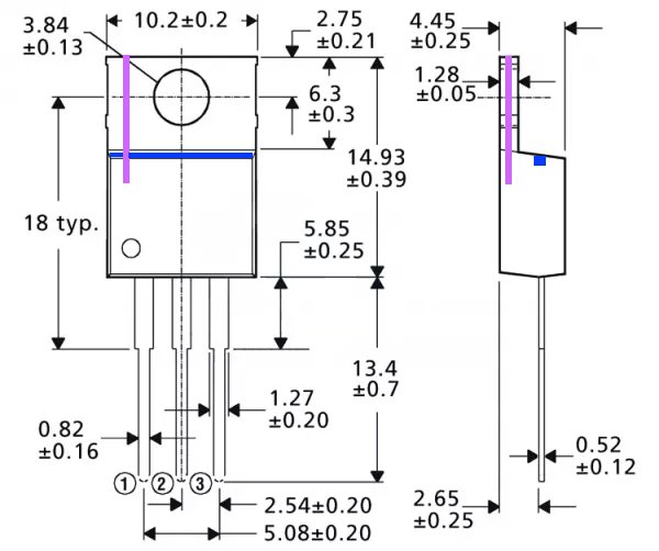

von Edi M. (edi-mv)
Entweder in die Kühlfahne ein Loch bohren, das kann so lang sein, wie
will (violett), bei einem 0,6er Bohrer bleibt ja noch Wandstärke, oder
mit Dremel und Mini- Flexscheibe eine Rille in das Gehäuse fräsen
(blau), Thermoelement rein, und vergießen.

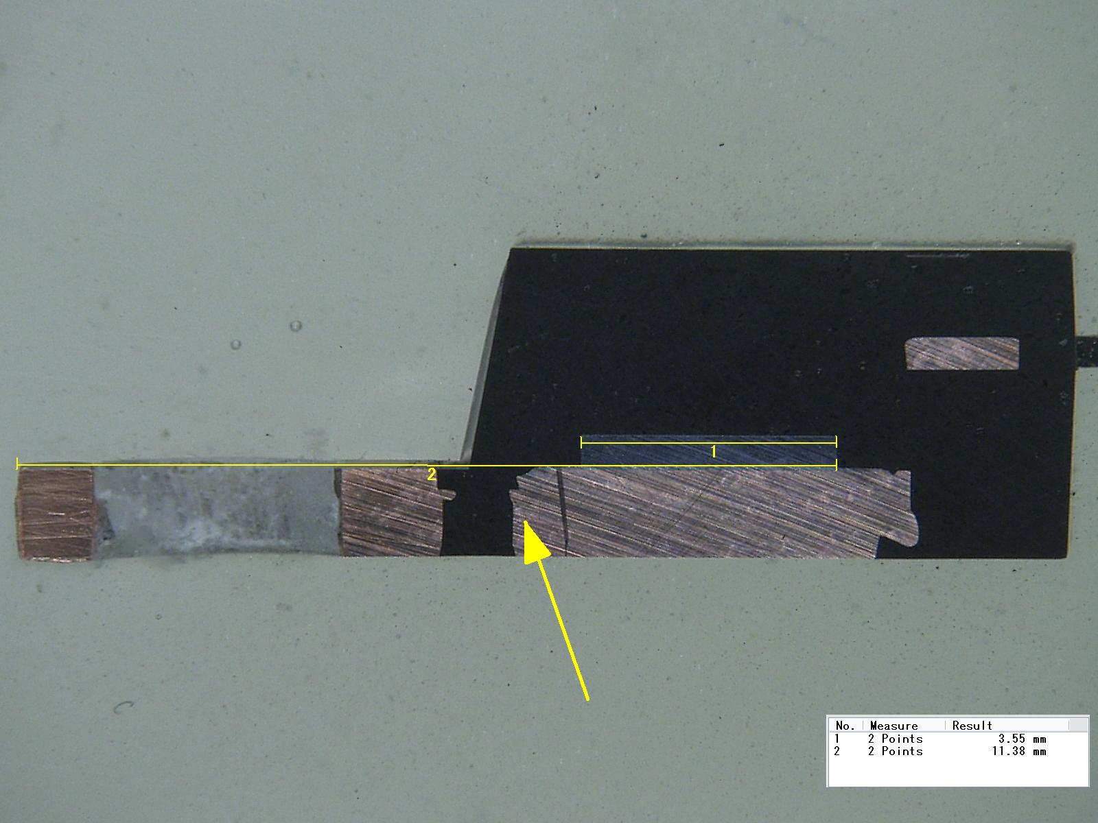

von Frederic S. (frederic_s)
Siehe mein Bild, Schliffbild vom eingebetteten MOSFET. Schön zu sehen
ist der Junction, wo die Temperatur herkommt. Ich unterhalb vom Junction
rauskommen und dort ein Thermoelement einführen...
Aufgrund der Wiederholbarkeit muss der Prozess so standardisiert wie
möglich sein.
Daher meine Frage nach Erfahrungen zwecks Bohren

von Stephan S. (uxdx)
Ich würde von unten durch den Kühlkörper bohren, aus dem Schliff weisst
Du ja, wohin du willst. Der Kühlkörper besteht entweder aus Kupfer oder
aus Alu. Beides ist schlecht zu bohren, besonders Kupfer.
1. Keine VHM-Bohrer sondern einen aus HSS
2. unbedingt Spiritus (jawohl!) als Schmiermittel nehmen
3. immer nur eine kleine Strecke (so ca 0,2-0,3mm) bohren und dann
zurückziehen, damit das gebohrte Material aus dem Loch herauskommt.
Noch eine Frage: wie bringst Du einen Temperaturfühler in ein Loch mit
0,6mm rein.

Wenn Du ganz an das Die heranmusst: ein Bohrer hat vorne eine Spitze von
ca 120° (bei HSS-Bohrern), d.h. Du bist mit der Spitze schon am Die und
am Rand des Bohrloches ist noch etwas Kunststoff. Also ggf. mit einem
Fräser nachbohren, der vorne ganz flach ist.

von Joachim B. (jar)
Christoph db1uq K. schrieb:
> Wo kann man denn da 10mm reinbohren
dein Bild zeigt doch das es keine 10mm Platz gibt!
Trollalarm!
>keine 10mm
doch quer sind es laut der Zeichnung oben 10,2 mm
Für mich eine Grafik ohne Aussagewert.
