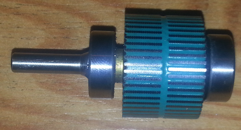

Bevor ich selbst anfange drauf los zu basteln frage ich mal lieber hier nach ob jemand eine bessere Idee oder Erfahrung mit sowas hat.
Das Problem fing damit an, daß ich einen GLP Volkslicht Moving Head RGB-Scheinwerfer aus dem Schrott gezogen habe, eigentlich war ich nur scharf auf ein paar schicke LEDs falls noch welche intakt sind. Das Ding ist aber komplett intakt, mit Ausnahme der Lager eines der Schrittmotoren, was dazu führt, daß dieser Motor blockiert... aber definitiv zu schade zum LEDs rausschlachten.
Hat jemand eine gute Idee, wie man die doch recht fest sitzenden Lager von der Motorwelle runter bekommt, ohne das magnetische Rotor-Paket zu beschädigen? Leider sind da nur 2mm Abstand, ich weiß nicht ob es so kleine Abzieher gibt. Heiß machen geht nicht, ich vermute dann ist der Rotor hinterher nicht mehr magnetisch. Schneiden kann ich auch nichts, da zu nahe am Rotor-Paket. Runterhebeln würde auch nur den Rotor verbiegen.
Ansonsten würde ich morgen mal probieren, einen Abzieher zu bauen falls ich ein Stück Stahl finde, welches stabil genug ist und sich da zwischen Lager und das Rotor-Paket schieben lässt. Mutter dranschweißen und mal sehen ob sich das nur verbiegt oder ob das für das Lager reicht.
Hat jemand eine bessere Idee?
OP (Firma: Funkenflug Industries)
Den Motor zerlegen war kein Problem, mir fehlt nur eine gute Idee, wie ich die Lager von der Welle bekomme ohne das Blechpaket des Rotors zu beschädigen. Also eine gute Idee, außer einen Abzieher dafür zu basteln falls möglich.
Das auf dem Bild rechte Lager ist etwas steif, lässt sich aber noch drehen, das linke lässt sich nicht mal mehr drehen wenn man es mit einer Zange festhält. Keine Ahnung wie man es schafft, daß sich solche Lager bei einem Schrittmotor dermaßen festfressen.
Der ganze Motor würde evtl. 30 Euro plus Versand aus den Niederlanden kosten, das wäre auch eine Möglichkeit wenn man die Lager nicht von der Welle bekommt.
Also ohne Abzieher seh ich eigentlich nur die Möglichkeit das Lager zu sprengen, also einfach im Schraubstock radial spannen und zerdrücken. Den Innenring dann mit nem Meissel sprengen.
Aber ich würds lieber erst mit nem Abzieher probieren. Kaufst halt einfach nen billigen und schleifst zur Not die Krallen, so dass er in den Spalt passt.
Oder...wie ist denn die Welle auf den Rotor befestigt? Vll. kannst ja einfach die Welle durch alles durchklopfen?!

Der Motortyp ist "17HD2008-03N", 6poliger Steckanschluss, Pin 2 und 5 unbelegt (A-AB-B), Widerstand einer Wicklung 25,5 Ohm.
Über einen günstigeren Ersatz habe ich auch schon nachgedacht. So ein Standard-NEMA-Schrittmotor passt mechanisch prima, Wellendurchmesser passt auch. Was ich hier noch zu liegen habe scheint aber eine deutlich höhere Anzahl Schritte zu haben und nur 2,5 Ohm Widerstand. Im Scheinwerfer ist der Rotor über eine Lichtschranke und Folienscheibe mit Schlitzmaske indexiert, ich weiß nicht inwiefern sich die Software daran stört wenn man einen Motor mit deutlich abweichender Schritt-Auflösung verbaut.
Kukko hat solche kleinen Abzieher. https://www.kukko.com/de/produkt/mp_micro/ Die kosten aber mehr als der Schrittmotor.
Bei den Schrittmotoren von Pollin (die für 2,95 mit dem Ritzel drauf) hatte ich ein ähnliches Problem und letztendlich den Schrittmotor laufen lassen und gleichzeitig mit einer gefederten Feile auf dem Zahnrad gelöst. Irgendwann ist vom Zahnrad so wenig übrig, dass es sich von Hand oder mit einer Kombizange abziehen lässt. Bei deinem Fall könntest du das mit einer Standbohrmaschine nachmachen, allerdings weiß ich nicht, ob sich der Lagerstahl von einer Feile beeindrucken lässt.

ich befürchte ja jetzt ja. Du brauchst jetzt einn neuen Motor. Ein Schrittmotor wird im montierten Zustand magnetisiert. Durch die Demontage stimmt die Geometrie des Magnetfeldas nicht mehr und das Feld "fällt" zusammen. Der Motor wird nach erfolgreichem Zusammenbau leider nur noch ca. halbes Drehmoment haben.

Sicher? Wenn man den Rotor wieder in den Stator steckt, ist das Magnetfeld immer noch sehr stark. Nur zur Probe drehen kann man den Motor halt wegen dem festen Lager nicht.

Welle kühlen (Eisbad, Kältespray) Lager vor Kälte Schützen (Alufolie mit Watte, Papier innen) Lager kurz erhitzen (Feuerzeug, Gebläse, Föhn) Kalte Welle vor Wärme schützen, wie oben. Nach dieser Prozedur Abzieher verwenden.
Oder alles in den Backofen bei 50° und dann Welle schlagartig mit Kältespray oder Eiswasser abschrecken und ebenfalls Abzieher verwenden.

Nicht an einem Schrittmotor, sondern am Fahrrad mußte ich Kugellager entfernen. Den äußeren Ring habe ich mit einem Schraubstock geknackt. Den inneren Ring dann vorsichtig auf 2 Seiten mit Proxon und Trennscheibe geschlitzt und zum Schluß mit altem Schlitzschraubendreher geknackt.

Wenn man Platz genug hat, ich denke da eher 25mm-Welle: Käfig demolieren, Außenring runter. Dann mit den Winkelschleifer den Innenring flach herunterschleifen. Kurz, bevor man durch ist, reisst aufgrund seiner Spannung und fällt kraftfrei runter.
