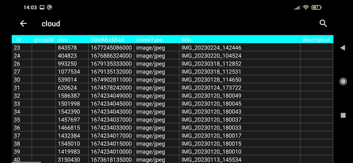

Hat jemand Plan vom Reverse Engineering von Android Apps? Ich hab ne App auf dem Smartphone die erzeugt Vorschaubilder zu existierenden Fotos und müllt damit den Speicher zu. Ich möchte herausfinden woher die App weiß, welches Vorschaubild zu welchem Foto gehört.
Ich dachte es steht in der SQLite Datenbank aber das ist ne Sackgasse.

Ja die Dateinamen sind von der Länge her sha2, aber das wäre worst-case. In dem Fall unmöglich zuzuordnen da ich die Originaldateien nicht mehr habe. Aber sollte der Zugriff auf die Vorschaubilder nicht sehr schnell sein? sha2 benötigt ja schon etwas CPU.
Niklas G. schrieb:
Alle Tabellen geprüft? Vielleicht sind die Bilder irgendwie über eine 1:N-Beziehung in einer anderen Tabelle abgelegt.
Die Vorschaubilder kommen in keiner Tabelle irgendwo vor.

Ich hab mal die Daten zurückgesetzt so dass nur ein einziges Foto in der Datenbank erscheint. Der Downloadlink findet sich in den Kommentaren.
