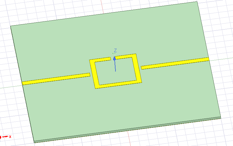

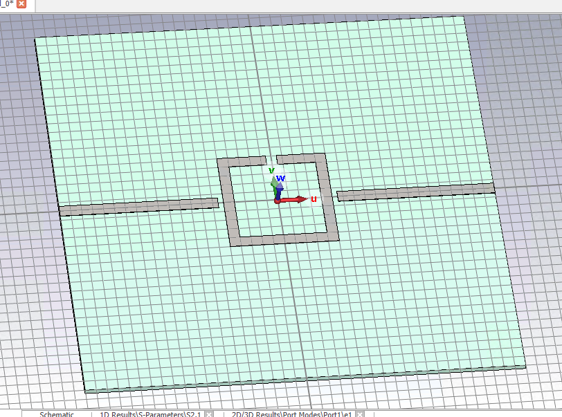

ich versuche, einen Microstrip Resonator zu simulieren, ein SOLR (square
open loop resonator). Ich habe sowohl in CST als auch in HFSS die exakt
gleiche Geometrie gemalt, siehe Bilder im Anhang. Das Substrat ist
quadratisch, 40x40 mm, und 0.508mm dick mit er=3.66 in beiden
Simulationen.
Die beiden Mikrostrips links und rechts sind in beiden Simulationen
1.1mm breit, sodass sie 50 Ohm haben sollen. Der Resonator in der Mitte
hat eine Seitenlänge von 10mm und einen Gap von 1 mm, die Breite der
Leiterbahn ist 1 mm.
Eigentlich soll der Resonator lose angekoppelt werden, um ihn möglichst
wenig zu verstimmen, damit die Resonanzfrequenz bestimmt werden kann.

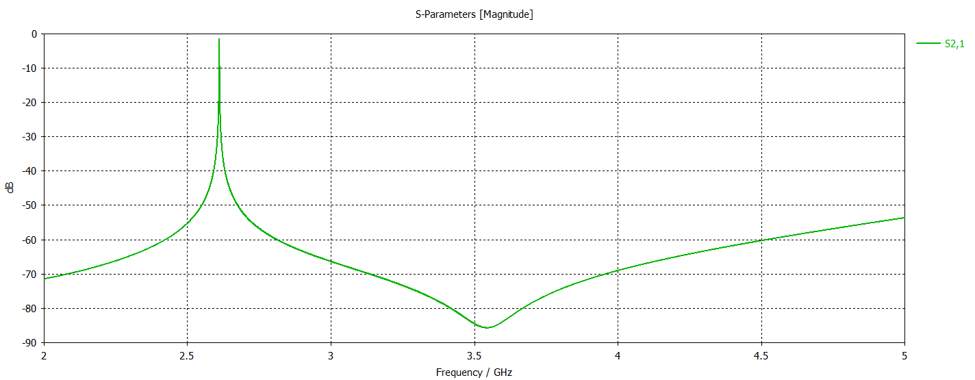

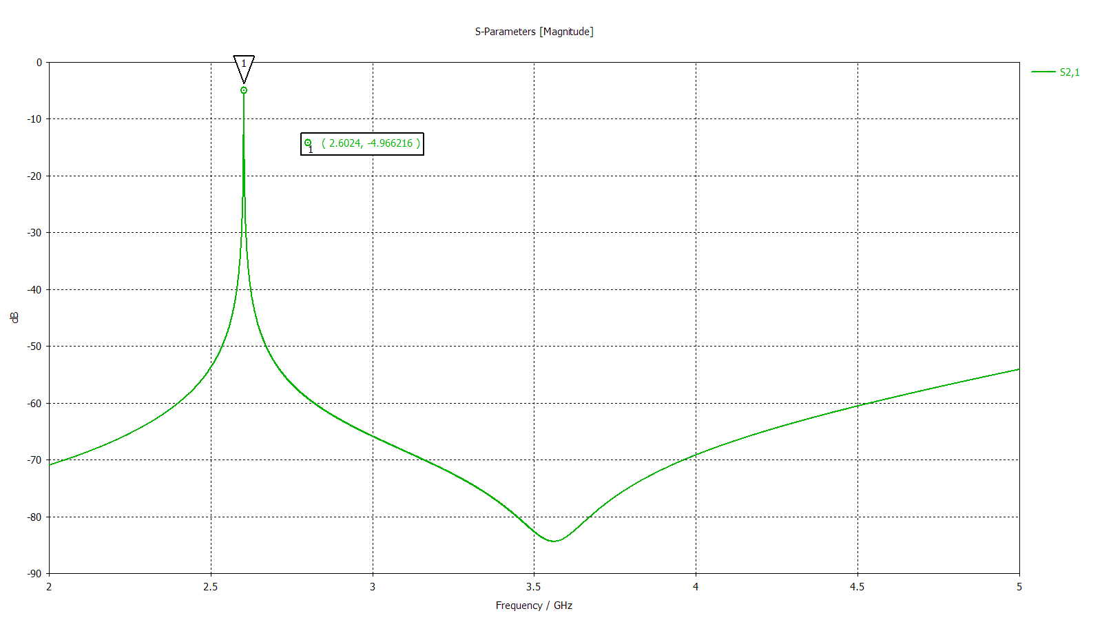

Ich habe nun mit beiden Tools simuliert, und ich erhalte total
unterschiedliche Ergebnisse. Da der Luftspalt zwischen den beiden
Ankopplungsleitungen und dem Resonator recht klein ist, müsste auch die
Kopplung recht stark sein, deshalb meldet CST auch erwartungsgemäss
einen hohen S21, siehe Beilage csts21. Schötzungsweise hat dieser SOLR
eine Resonanzfrequenz von gut 2.6 GHz, wie man an dem Peak erkennt.

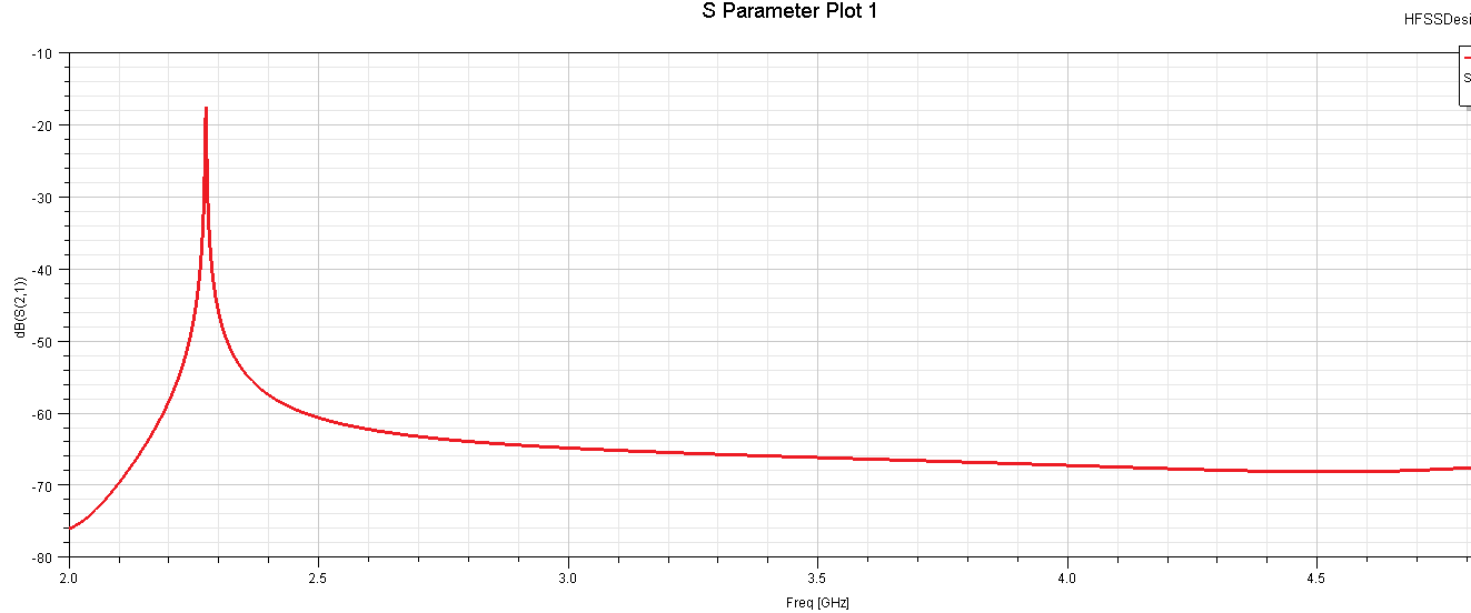

Mit HFSS sieht die selbe Simulation aber völlig anders aus.
a) der Dip bei rund 3.5 GHz, welcher eigentlich erwartungsgemäss da sein
sollte, und bei CST auch richtig heraus kommt, fehlt komplett.
b) der Peak liegt gut 500 MHz tiefer.
c) S21 bei der Peakfrequenz ist ca. -20dB, obwohl auch hier die Kopplung
stark sein sollte.
Ich kann mir im Moment nicht erklären, woher diese Abweichungen kommen,
und frage mich natürlich auch, welchem Tool man glauben darf?
in HFSS habe ich den "Interpolating Sweep" benutzt, mit 5001 Punkten.
CST verwendet den "Fast Reduced Order" Frequency Domain Sweep, ebenfalls
mit 5001 Punkten. Das grosse Rätsel für mich ist, woher die Abweichung
kommt, und wie man das korrigieren kann.
Weder HFSS noch CST geben Warnungen aus, bei beiden wird Konvergenz
gemeldet und das adaptive Meshing wird auch erfolgreich abgeschlossen.

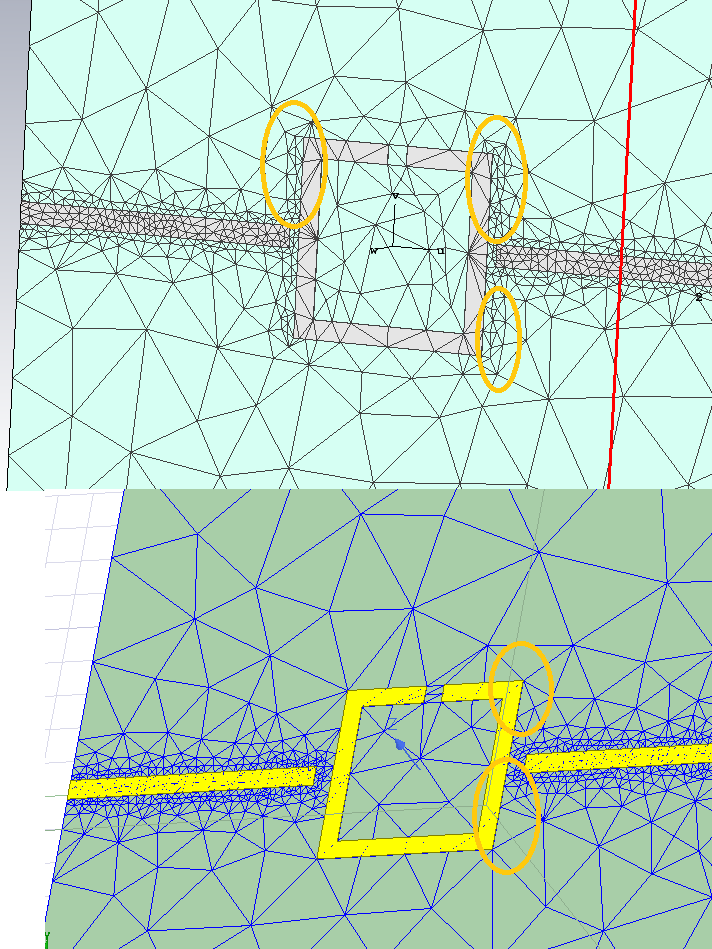

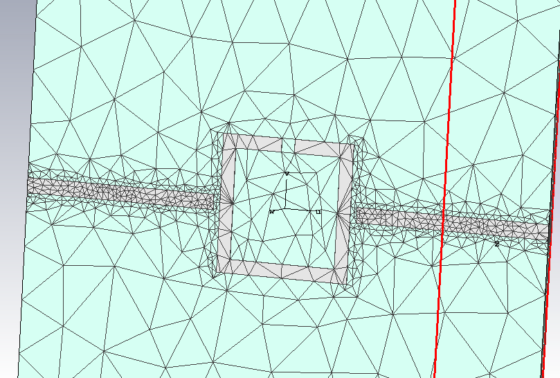

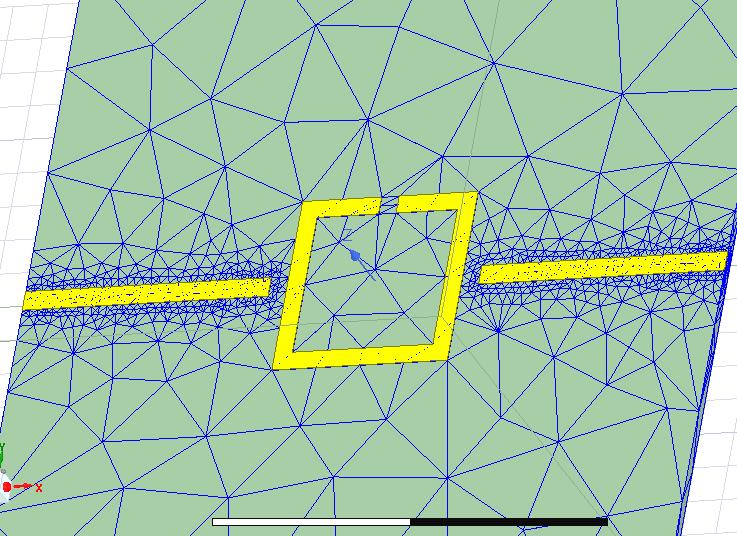

Mit wievielen Mesh Zellen sind die jeweiligen gaps aufgelöst?
von Tobias P. (hubertus)
In der Beilage 2 Screenprints von HFSS und CST, wo man das Mesh sieht.
Meiner Meinung nach sollten die beiden Meshes etwa gleichwertig sein.
Das ist das automatisch generierte Mesh anch der adaptiven Anpassung,
d.h. hier wurde am Mesh nichts von Hand optimiert.

von GHz N. (ghz-nerd)
Interessant ist die Tatsache, dass die beiden adaptiven Anpassungen
nicht dieselbe Meinung haben, welches die "interessanten" Bereiche sind
(siehe Bild)...
In beiden Fällen scheint mir das Mesh um den Resonator selbst aber schon
grenzwertig grob, wenn das Ziel darin besteht, die Resonanzfrequenz
halbwegs genau vorherzusagen.
Ausserdem sieht es in den Mesh-Bildern so aus, als seien die Gaps
zwischen Microstrip und Resonator in der HFSS Simulation grösser als in
der CST Version sind... Vielleicht lohnt es sich, nochmals nachzumessen
und die Parametrisierung zu überprüfen...
das täuscht, ich habe grade nachgemessen, in beiden Simulationen ist der
Gap 0.5mm. Wodurch eigentlich eine recht starke Koppling resultieren
sollte!
ich denke, der interessanteste Teil sollte eigentlich der Gap im
Resonator sein, aber diesen lösen beide Programme nur mit wenigen Zellen
auf.
Eigentlich würde ich ja erwarten, dass das adaptive Meshing "merkt", wo
das Mesh noch verfeinert werden muss, scheint aber in dem Fall nicht so
gut zu funktionieren.

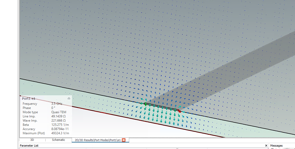

von Michael (tangreth)
Wie es in einem der Screenshots aussieht werden bei CST Waveguide Ports
für die Simulation verwendet. Die Port Definition sieht mir hier etwas
fragwürdig aus und kann durchaus zu solchen falschen Ergebnissen führen.
Am besten mal in der Hilfe nachschauen, welche Höhe und Breite die
Waveguide Ports haben sollten. Vielleicht auch nochmal die Boundaries am
Port in beiden Tools kontrollieren, ob die zu dem entsprechenden Port
passen.

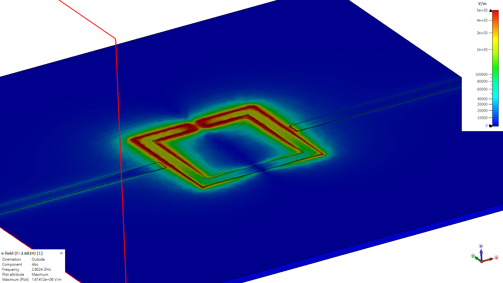

Der Hinweis mit der Port-Definition ist sehr wichtig, da schliesse ich
mich Michael an.
In CST kannst du die berechnete bzw. für die Sim verwendete "port mode"
in der 3D Ansichtanzeigen lassen, so lässt sich üblicherweise schnell
erkennen, ob etwas schiefgelaufen ist. Generell eignet sich das Plotten
der E-Feld-Verteilung als Plausibilitätsprüfung. Ich würde ein paar
"field monitors' auf und neben den Resonanzfrequenzen erstellen und
anschauen.
Wenn das so weit ok aussieht, kannst du noch schauen, ob sich mit
manuellem verfeinern des Resonator-Meshes (via "local mesh properties"
o.Ä.) in Sachen S-Parameter noch etwas tut.
Die Definition der Ports in CST ist definitiv richtig, weil
a) die Feldverteilung OK ist
b) die Impedanz des Ports korrekt zu 50 Ohm berechnet wird.

uebrigens zu beachten, dass die CST Resultate auf 1Watt normiert sind.
Grad nochmals nachgeschaut.. Die Gitterung ist massiv zu grob. Ich wollt
im Luftspalt mindestens 4 Gitterzellen, lieber mehr. Meine
(Hohlraum-)Resonatoren rechne ich mit vielleicht 600k Zellen. Man sollt
auch noch adaptive Gitterung waehlen.

Meine Einschätzung:
Das CST-Resultat wiedergibt den korrekten grundsätzlichen Verlauf der
Frequenzantwort, könnte aber durchaus ein etwas feineres Mesh vertragen.
Das
Default-Konvergenzkriterium ist schliesslich willkürlich festgelegt d.h
CST-Erfahrungswert, meistens (!) ausreichend und nicht unnötig langsam.
Beim HFSS Resultat sind sicher die grösseren Fragezeichen, allerdings
lässt sich ohne ein Bild der berechneten Feldverteilung nicht wirklich
sagen, was da schief läuft.
GHz N. schrieb:
> allerdings
Hier ein Screenprint des Betrags des E-Felds bei der Resonanzfrequenz.
ok... Die Feldverteilung sieht nicht völlig verkehrt aus, allerdings
fällt hier die Grobheit Meshs noch deutlicher auf. Ich würde hier mal
manuell die Meshdichte eine Stufe hochschrauben und dann weiterschauen
von Karl (Gast)
gespiegelt sieht das so aus.

Aus reiner Neugierde habe ich mir den Aufbau einmal angesehen. Ich kenne
mich zwar nicht mit Microstrips aus, aber mit CST. Wie schon mehrfach im
Thread erwähnt, empfinde auch ich das verwendete Mesh als viel zu grob.
Ich habe das Mesh testweise verfeinert und anschließend auch noch einige
andere Einstellungen testweise verändert. Die Resonanzfrequenz bleibt
jedoch relativ stabil bei rund 2,6 GHz. Daher würde ich meinen, dass das
Ergebnis aus CST vom Prinzip her so passen müsste, wie es war. Natürlich
kann man es durch verschiedene Maßnahmen noch genauer bekommen. Aber das
war ja nicht der eigentliche Punkt.
Falls der Ursprungsposter noch mitliest: Ist die Simulation in HFSS denn
auch im Frequenzbereich gelaufen? Ich habe den Verdacht, dass sie im
Zeitbereich gelaufen ist - und für derartig resonante Strukturen ist
eine Zeitbereichssimulation ungeeignet. Die Restenergie kann dabei nicht
ausreichend abgebaut werden.
