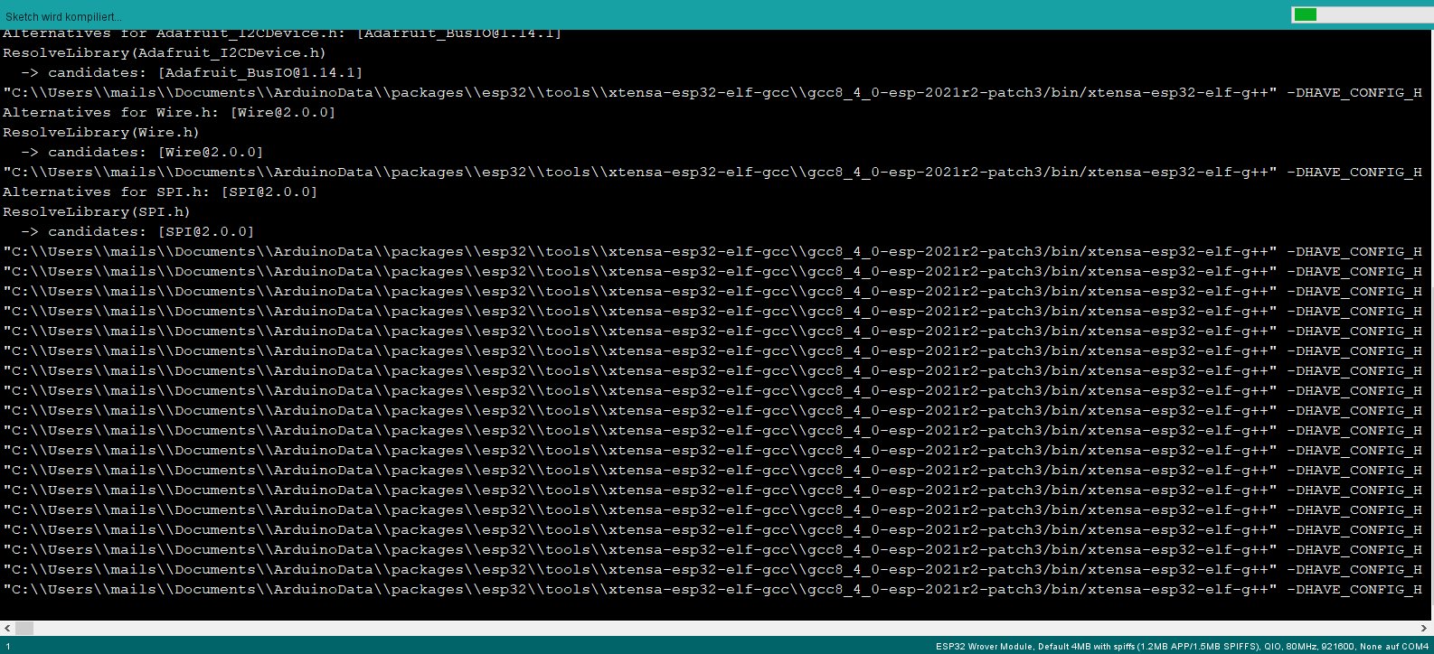

ich leide sehr darunter, daß die Arduino-IDE ewig braucht, um ein
Programm zu kompilieren. Ich hatte schon mal danach gefragt und dann den
Rat bekommen, die Firewall zu kontrollieren.
Das hat aber nichts gebracht. Ich vermute, das liegt an meiner
vielleicht verqueren Art der Arduino-Installation: Arduino wollte sich
auf meinem Win-10-PC, wie üblich, unter C:/Program Files installieren,
ich habe dagegen ein anderes Directory vorgegeben (C:/MCU). Außerdem
habe ich die Arduino-Programme und -Daten auf einer anderen Partition
untergebracht, nicht auf C:
Arduino hat sich aber ungefragt auch auf
C:/Users/mails/AppData/Local/Arduino15 nebst vielen Unterverzeichnissen
bzw, auf C:/Users/mails/Documents eingenistet. Wenn ich dann etwas
kompilieren lasse, scheint es die zugehörigen Dateien nicht auf Anhieb
zu finden. Ich bekomme beim Kompileren seitenlange Ausgaben, aber nach
längerer Zeit funktioniert die Kompilirerei schließlich doch und der
Sketch läuft.
Ich habe einen Ausschnitt der IDE-Ausgabe als Bild beigefügt (als Code
funktioniert es nicht, weil die Zeilen zu lang sind).
Halt vielleicht jemand eine Idee, wie man der Arduino-IDE das Suchen
erleichtern und den Vorgang beschleunigen kann?
VG
knut 735
von Arduino F. (Firma: Gast) (arduinof)
Die Meldungen sind doch ok.
Sehe nix von "nicht finden".
Und ja, das kompilieren dauert schon etwas.....
Beim zweiten Mal, gehts meist viel schneller.

Aber nur das erste Mal am Tag. Danach geht es schneller, da er teilweise
die alten kompilierten Sachen benutzen kann. Ansonsten habe ich auch
Verzeichnisse auf verschiedenen Platten und alles läuft gut. ESP32 oder
ESP8266 braucht halt etwas länger.

Egon M. schrieb:
> Ich hatte schon mal danach gefragt und dann den Rat bekommen, die
Wer auch immer dir diesen Rat gegeben hat, das hilft nur wenn du
probleme damit hast das die IDE beim Start Updates machen möchte und
dies nicht funktioniert. Das kann unter Umständen dazu führen das
Inkompatibilitäten auftreten weil nicht alles auf dem neuesten Stand
ist.

Ich gebe zu, dass ich mich vertan habe, Du hast recht!
Mein ..\Arduino15\ war eine Leiche aus den Anfangstagen. Nach deren
Löschung wurde das Verzeichnis nicht wieder angelegt.
Tatsächlich liegt nun eine preferences.txt in ..\portable\ der IDE_189.
