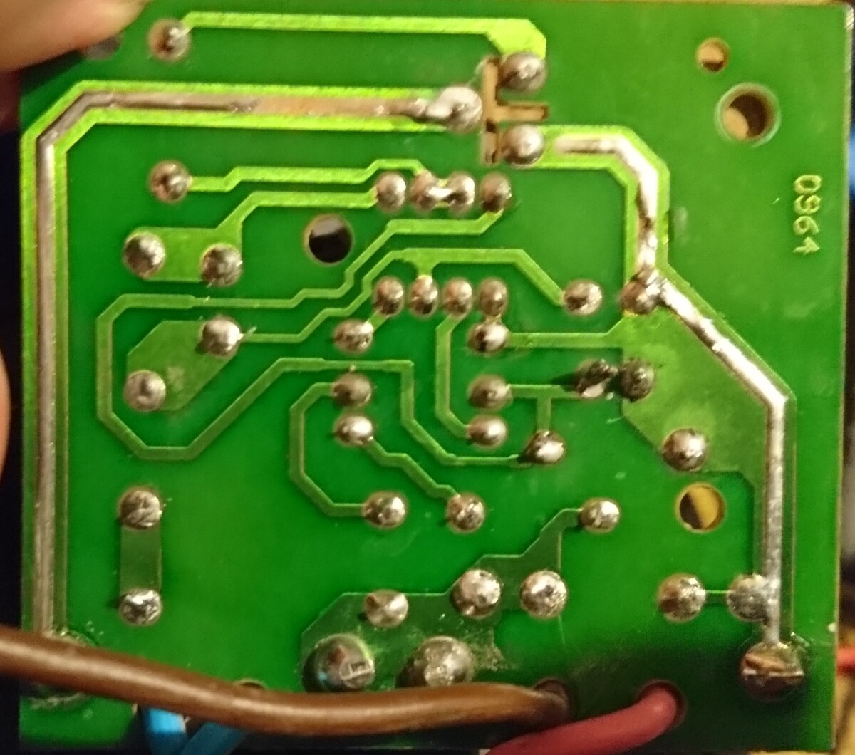

Hallo Forum,
 ich hab hier einen Staubsauger von Progress mit einem
Phasenanschnittmodul, das natürlich kaputt ist.
Ich hatte das vor ein paar Jahren schon mal repariert, da war der
Kondensator kaputt - konnte man gut sehen.
Nun ist es leider etwas anderes.
Das Gerät stotterte und läuft nun gar nicht mehr.
Den Triac hatte ich schon neu gekauft, aber der ist es nicht:
Brücke ich seine Beinchen läuft das 2000W Monster schrill los.
Bauteile habe ich eigentlich schon alle durchgemessen, beim Betrachten
des Bilder fiel mir gerade der rote Widerstand auf, den gucke ich morgen
mal an.
Und bei der Zehner bin ich mir nicht sicher was ich am Multi ablesen
darf 0.7/2.2V je nach Richtung ?
Am meisten nervt mich der 501-8P (0960nab02 e3) Baustein, über diesen
finde ich nicht viel.
Scheinbar hat der DirtDevil DD 7710 eine sehr ähnliche Platine verbaut:
https://www.repdata.de/wbb2/forum/index.php?thread/80795-staubsauger-dirt-devil-dd-7710-saugkraftregulierung-funktioniert-nicht-mehr-501b/&postID=525937
Der U2008B scheint aber nicht Pinkompatibel zu sein, zumindest kann ich
es da nicht nachvollziehen.
Hat jemand eine Idee zum 501-8P? Ich stehe kurz davor aufzugeben und
einen M 028 zu kaufen.
Gruß,
 Max

Max schrieb:
> Am meisten nervt mich der 501-8P Baustein, über diesen finde ich nicht
> viel.
Das ist wohl ein µC aus der PIC12-Reihe.
von Michael B. (laberkopp)
Ein Mikrocontroller. Der braucht recht viel Strom um den TRIAC zu
zünden, 2 Ausgangspins parallel. Wenn das Kondensatornetzteil nicht
genug liefert, bricht die Versorgungsspannung ein. Miss nach, mit
Oszilloskop, Achtung Netzspannnung.
von H. H. (Gast)
Michael B. schrieb:
> Kondensatornetzteil
Gibts hier nicht, der Kondensator ist nur zur Funkentstörung. Die zwei
10k Keramikwiderstände machen den Job hier.
Tauber Elko wäre durchaus eine mögliche Fehlerquelle.

von Wollvieh W. (wollvieh)
Miß mal R4 und R5 mit 10 Megohm. Die gehen direkt in den
Mikrocontroller. Ich hatte mal einen Siemens-Sauger, der hatte auch eine
Leitung von einer Phase über 1 Megohm direkt in den Mikrocontroller.
Wohl zur Nulldurchgangsbestimmung, und dieser Widerstand war hochohmig
geworden, da er nur 200 V vertrug, aber wohl ständig jenseits der 300
anlagen. Ohne Nulldurchgang gabs keine Zündung und der Sauger stand.
Wenn Du mit Kondensator repariert den Elko meinst, dann miß mal den
gelben Kondensator, der könnte auch fällig sein. Und das rote Ding ist
ebenfalls ein Kondensator, kein Widerstand.

von Max (minimum)
Danke für eure Beiträge schon mal.
Ach, ein µC, da wäre ich nicht drauf gekommen.
Der Rest ist so lowcost, da hätte ich so was nicht erwartet.
Die Kondensatoren habe ich alle per Multi die Kapazität gemessen, bis
auf den roten - mach ich gleich.
Ach, das ist die Diode mit den 2x10 in Reihe, ein Netzteil.
Oszi kann ich leider nicht mit dienen - Wechselspannung ist nicht mein
Gebiet, ich mag eher Gleichspannung bis 48V.
Lösung des 2000W Rätsel: Ein Kühlköper ist normal am Triac dran, der ist
aber zur Demontage der Platine auch ab - der ist sogar per Blech mit in
das Turbinengehäuse ganz clever gekühlt.
1. Roter Kondensator messen
2. Versorgungsspannung messen

von Max (minimum)
(Die Lötstelle am großen ElKo hab ich ja auch selbst gemacht) :)
Hab es gelöst, vielen Dank.
Die Kondensatoren waren alle gut von ihren Messwerten her.
Also musste ich doch die Versorgungsspannung mal messen "alive",
was ich gar nicht mag bei 230V.
Aber es war doch gut, denn dann sah ich nur 0.6V und dank des
Datenblatts wusste ich das ist doch sehr niedrig. Also hab ich mein
Netzteil (Diode und 2x10k Ohm) durch gemessen und dann war doch bei
einem 10k das Drahbeinchen nach dem Zinn abgebrochen. Hab ich aber nicht
vorher gemerkt, weil habe direkt am Widerstand gemessen.
Also nochmal neu verlötet und der Sauger saugt wieder mit Sanftanlauf
und regelbarer Leistung.
