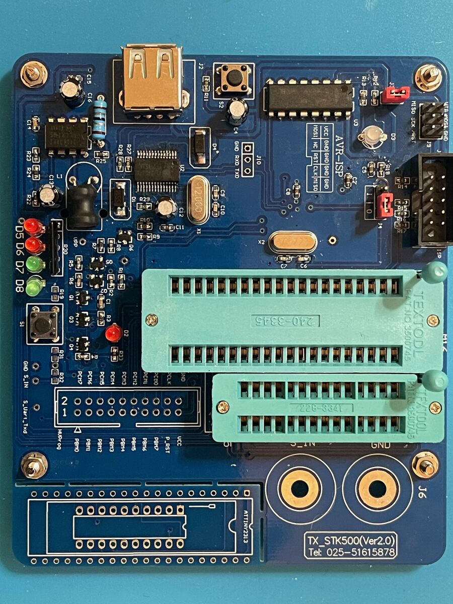

Hallo zusammen
Ich habe von einem Bekannten den oben genannten STK500 clone geschenkt bekommen (Bild im Anhang). Leider finde ich im Netz keine wirkliche Anleitung zu dem Gerät, lediglich die verschiedenen Angebote aus China.
Scheinbar soll man mit dem Teil AVR Chips mittels HVPP sogar falsch gesetzte Fuses resetten können ohne einen PC anschliessen zu müssen.
Meine Frage an die Spezialisten: Kennt jemand das Gerät und hat jemand eine Anleitung die er mit mir Teilen würde, die Beschreibung auf Aliexpress finde ich recht „dürftig“.
Vielen Dank schon mal

Was sagt denn dein Geräte-Manager, wenn du das Board per USB anschließt? Da müsste es als USB-Seriell-Wandler auftauchen. Und dann sollte AtmelStudio es auch ales STK500 erkennen. Die Sockelbelegung müsstest du in der - offensichtlich nicht vorhandenen - Doku finden.

Das wird wohl sein größtes Problem werden... Ich habe auf Anhieb nichtmal Bilder gefunden, wo die Beschriftungen vernünftig zu lesen sind. Den jeweils nötigen Steckbrückensalat müßte man dann vermutlich aus der originalen STK500 Beschreibung jeweils zusammensuchen.

Der Windows Gerätemanager gibt mir das Teil als „Profilic USB-toSerial Comm Port (COM6)“ an.
Ja genau, die nicht vorhandene Doku…
Ich würde das Ding halt gerne zum Fuse resetten verwenden, gem. der Beschreibung auf Ali musste dazu nur der Jumper J3 entfernt werden und Jumper J4 auf 0 gesetzt. Anschliessend das USB Kabel als Spannungsquelle angeschlossen werden und der Taster S2 gedrückt werden.
Das habe ich mal durchgespielt, bekomme den Atmega328p aber danach immer noch nicht angesprochen „Fehler: Unbekannte Signatur“

Bei den Steckverbindungen oben links auf deinem Bild sollten die verschiedenen ISP-Sockel sein. Vermutlich / sehr wahrscheinlich sind die ZIF-Sockel mit denen schon in der AVR-Standardbelgung verbunden.

Ich habe übrigens mal ein wenig mit Microchip Studio gespielt. Mit Jumper J4 kann ich über ISP auf den im Board installierten Atmega8535 zugreifen, wenn dieser auf 1 gesteckt wird.
Auf 0 werden demnach die ZIF-Sockel angesprochen.
Wie Rahul korrekt erkannt hat, sind die Steckverbinder für die ISP Schnittstelle, 6 bzw. 10 Polig.
Mittels USB kann ich nur auf die ZIF-Sockel zugreifen, egal welche Jumperstellung J4 hat.

Da ist die falsche USB-Buchse verbaut. Anders als bei USB-C, wo tatsächlich beide Kabelenden gleich aussehen, ist das bei den älteren USB-Varianten nicht der Fall, und derb übler Dreckspfusch.
Warum sollte ein "Hersteller", der so einen Kardinalsfehler liefert, irgendwie funktionierende Hardware abliefern?
