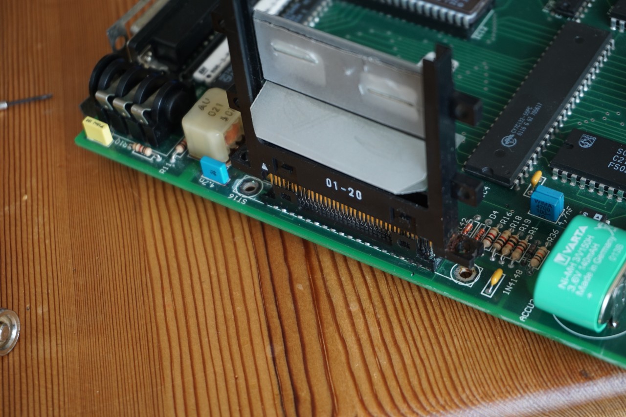

Moin,
ich bin auf der Suche nach einem Slot für Printmontage für die 38-poligen SRAM-Karten von Fujisouku:
https://www.tecsys.de/produkte/speicherloesungen/speicherkarten/aeltere-formate/fujisoku-38-pin
Dieser stammt aus einem MA Lighting Scancommander, die Originalersatzteilnummer lautet 129739. Das Teil soll bei einem Händler für Ersatzteile knapp 100,- EUR kosten. Aber vielleicht kennt jemand von euch eine günstigere Bezugsquelle?

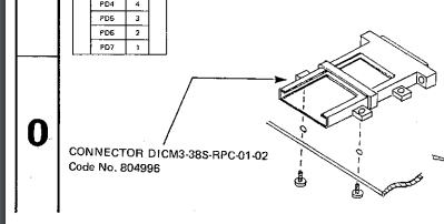

Doch, die Nummern führen zu einem Ergebnis: Bei ITT laufen die Stecker wohl als OEM Teil. Da ist da nicht viel dazu zu finden, weil der Besteller die wohl nie freigegeben hat.
Zumindest legen das einige Suchergebnisse nach DICMI-38S-RPC-01 nahe...
