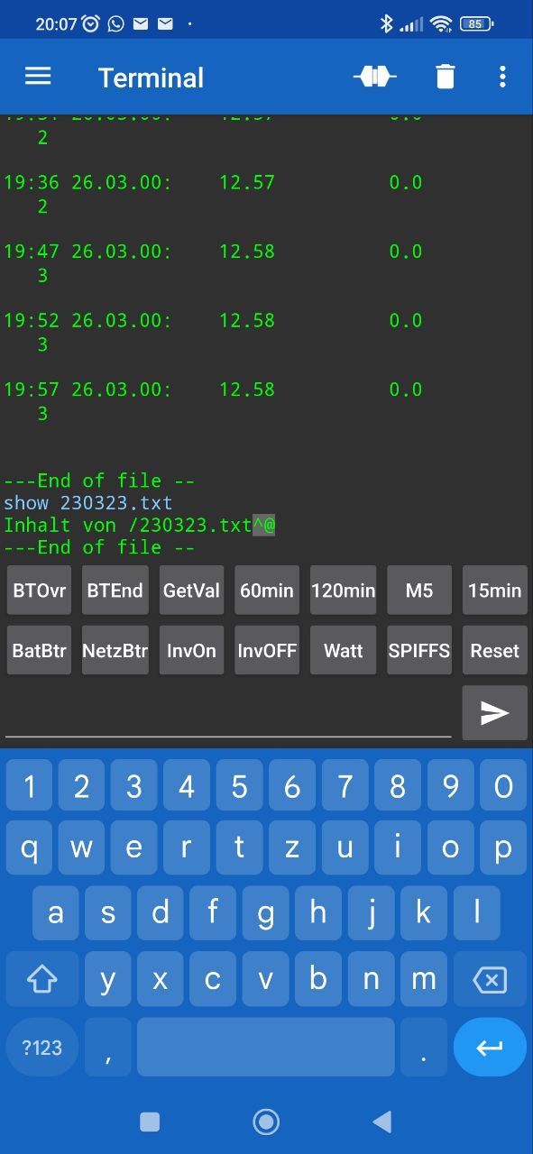

unten stehender Code soll meine Eigabe über BT einfach parsen und mir
die entsprechende Datei im SPIFFS auf mein Terminal (Handy) holen.
Klappt auch aber ich bin wohl mit String etwas durcheinander gekommen.
Da die String Klasse (und auch Stream) sehr komfortabel sind nutze ich
sie auch und versuche nur "by reference" zu arbeiten. Probleme mit
Speicherfragmentierung hatte ich noch nie.
Hier schaue ich, ob nur "show" gesendet wurde oder "show filename" kam.
Der Fehler wird sichtbar in der Ausgabe. Der dateiname dname ist am Ende
mit ^@ versehen, also vermutlich nicht Null Terminiert. Ich suche das
Leerzeichen und zerschneide damit den String. Den zweiten Tag übergebe
ich der SPIFFS Funktion, die die Datei ausliest. Mit String Filename
klappt es wo der aktuelle Dateiname global steht, mit dem zerteilten
String nicht.
Im BT Terminal Programm sende ich Befehle NULL Terminiert ab, das kann
man ankreuzen ob /r/n oder NULL oder was anderes.
debugln(dname) zeigt "230323.txt^@   an. Erzeugt substring keinen Null
terminierten Strring?

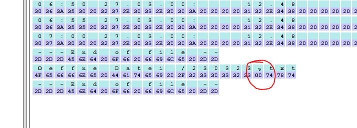

von Thorsten M. (Gast)
Ich glaube da haben wir den Übeltäter... so sieht das aus was diese
Zeile erzeugt.
String dname = "/" + mystring.substring(pos + 1) + "txt";
Das BT Terminal stellt diese Null als ^@ dar.
substring scheint entweder fehlerhaft zu sein oder das ist ein Feature,
dass da eine Null zwischenrutscht. Abgesehen davon dass ich den Punkt
vergessen habe. Ich werde heute abend mal ne Kanne Kaffee bereitstellen
und schreibe den ganzen Ramsch auf string Funktionen um, da weiss ich
wenigstens was bei rauskommt. ChatGPT leistet da auch sehr gute Hilfe.

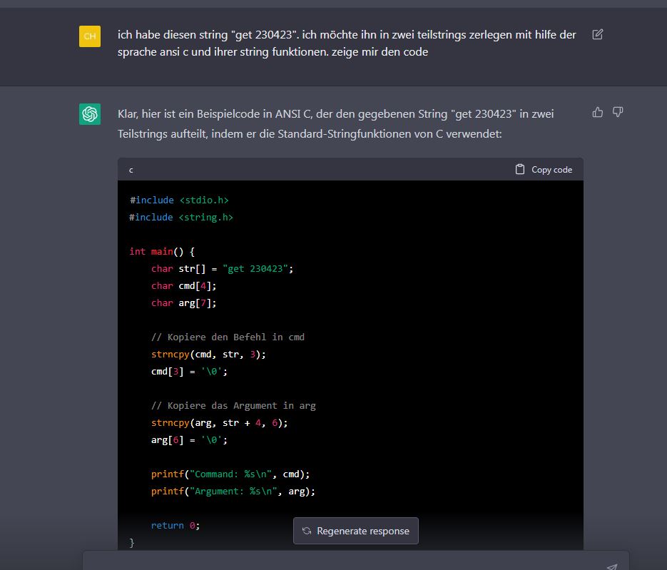

von Constanze H. (warteschleife)
Constanze H. schrieb:
> du scheinst hier String und cstring zu mischen.
Ich kann mit dem Informationsgehalt von Einzeilern leider nichts
anfangen. Auch wenn das in Chats so üblich ist. Ich mische gar nichts.
Da rutscht eine Null rein wo keine hin gehört. Ist so!
Das spuckt die Code analyse von ChatGPT aus:
Es sieht so aus, als ob das Problem darin besteht, dass Sie einen
Pointer auf dname an die Funktion showTodayFile übergeben, obwohl dname
eine lokale Variable in der if-Anweisung ist. Sobald die if-Anweisung
beendet ist, wird die Variable dname außerhalb ihres Gültigkeitsbereichs
fallen gelassen und ihr Speicherplatz wird möglicherweise von anderen
Daten überschrieben werden. Der Pointer, der an showTodayFile übergeben
wird, würde daher auf einen ungültigen Speicherbereich zeigen, was zu
unvorhersehbarem Verhalten führen kann.
> Es sieht so aus
ChatGPT sollte besser auch ein paar Tassen Kaffee trinken, wenn sich das
auf den von dir gezeigten Code bezieht. Wenn du dem natürlich anderen
Code gegeben hast, kann das durchaus sein.
Oliver

von Julian L. (rommudoh)
Ich denke es liegt eher daran, dass der String, den deine
HandleBT-Funktion übergeben bekommt, am Ende ein NULL enthält. Dann ist
die NULL natürlich auch im Ergebnis des substring-Aufrufs vorhanden.
An deiner Stelle würde ich prüfen, woher die NULL am Ende kommt.
Entweder dann an der Aufruf-Stelle ändern oder am Anfang der
HandleBT-Funktion abschneiden (bzw. trimmen).

von J. S. (jojos)
sehe ich auch so. Ein String kann '\0' Zeichen enthalten.
  String s("test");
  s +='\0';
  String s2 = s.substring(2);
  Serial.println(s2.length());
liefert Länge = 3, die 0x00 ist im String s und Substring s2 enthalten.
Yupp... Immer gefährlich zwei Systeme zu mischen. Daher zurück zu den
Leisten strtok, strstr, strcpy usw
von J. S. (jojos)
Der Fehler passiert einfach schon vorher im nicht gezeigten Code.
String dname = "/" + mystring.substring(pos + 1) + ".txt";
Hier passiert er! Ich bin es gewohnt, dass der + Overload Operator
Strings nahtlos zusammen schreibt als Ascii Zeichen. Und das ist eben
nicht der Fall hier.
von J. S. (jojos)
Die Stringklasse funktioniert und es wird 'nahtlos' aneinandergehängt.
Im Aufruf von HandleBT(String) hat String schon eine Null dran pappen.
Gib am Anfang von HandleBT() mal mystring.length() aus und zähle die
Zeichen.
Läuft!
Da die Befehle eh auf Makro Tasten liegen und feste Größen bestehen ist
die Null jetzt weg. Die kommt von irgendwoher rein, vermutlich vom BT
Terminal. Und Kollegen sagten mir auch dass String keinen Terminator
hat, die Länge wird ständig angepasst von den Methoden, je nachdem wie
der verwurstelt wird.
/* Inhalt einer Datei auflisten? */
  if (mystring.startsWith("show")) {
    if (mystring.charAt(4) == ',') {
      dname = "/" + mystring.substring(5, 11) + ".txt";
      showTodayFile(dname);
    } else {
      showTodayFile(FileName);
    return;
