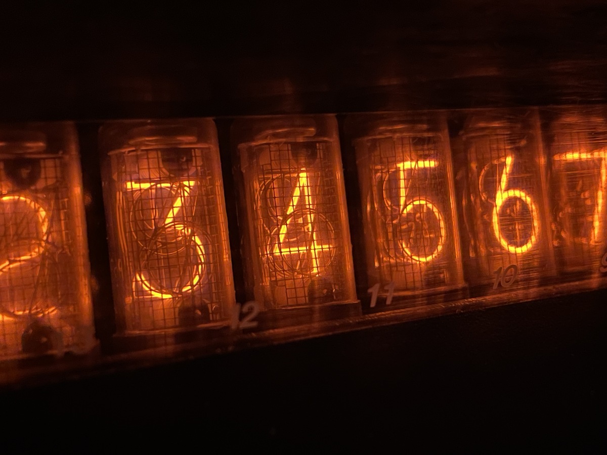

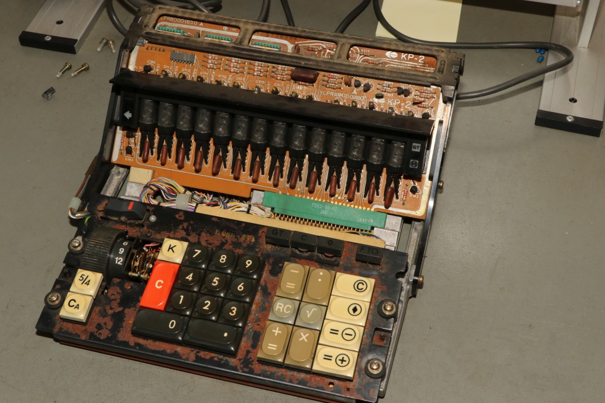

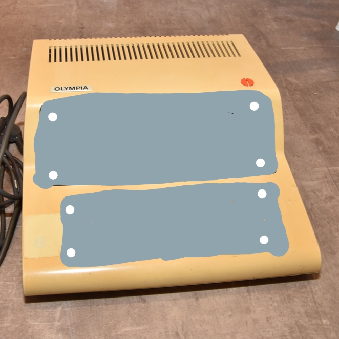

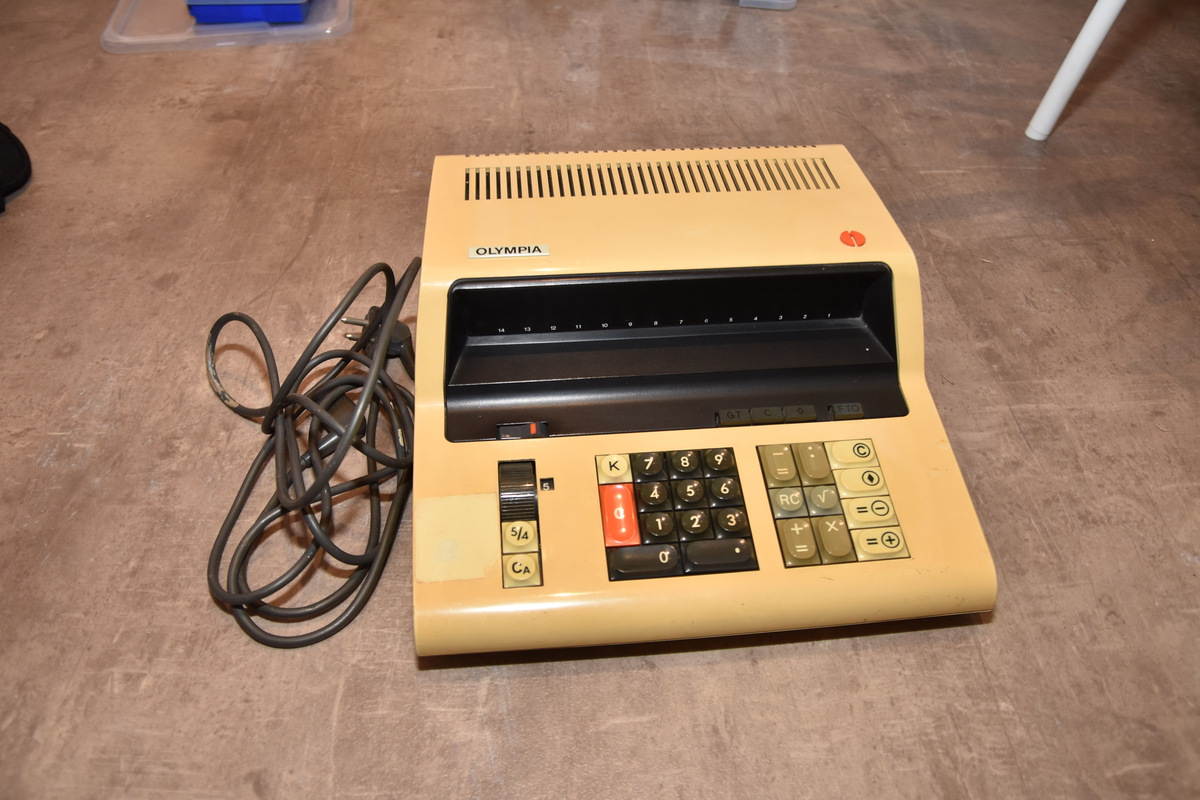

Noch ein Fundstück aus meinem Keller. Ein Olympia CD700 Tischrechner. Voll funktionsfähig, hab ich mal aus einer Laborauflösung gerettet.

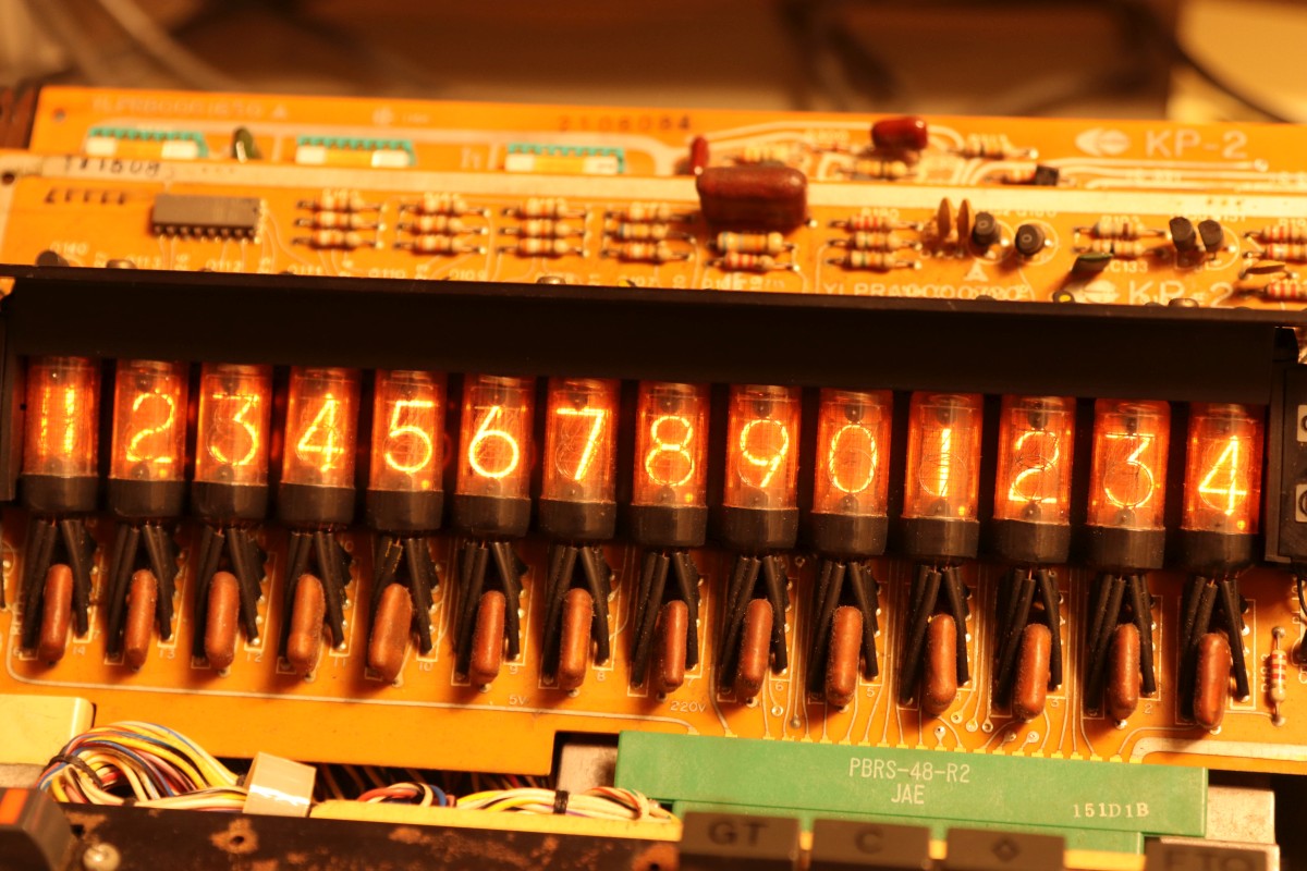

Entweder für jemanden der auf Retrokram steht oder die 14 Nixieröhren ausschlachten möchte.
Ich hab keine Ahnung was das Ding noch Wert ist, auch eine Recherche in der Bucht hat zu keinem Ergebnis geführt. Deshalb würde ich einfach mal ohne Gewähr 70€ in den Raum werfen und schauen wie viele Up/Downvotes der Post hier bekommt :-)
Für weitere Infos DM an mich.

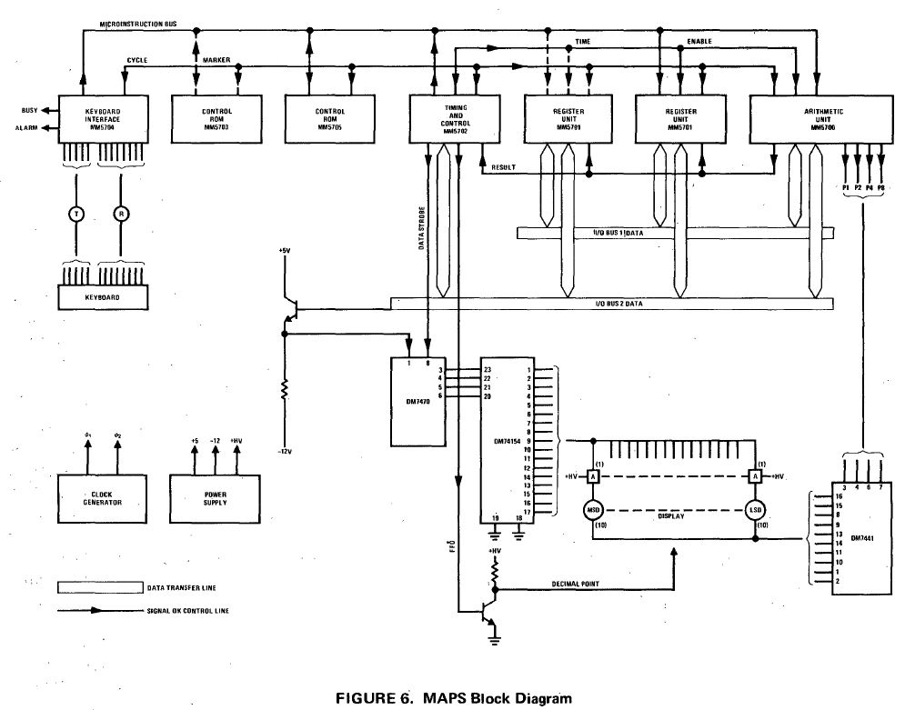

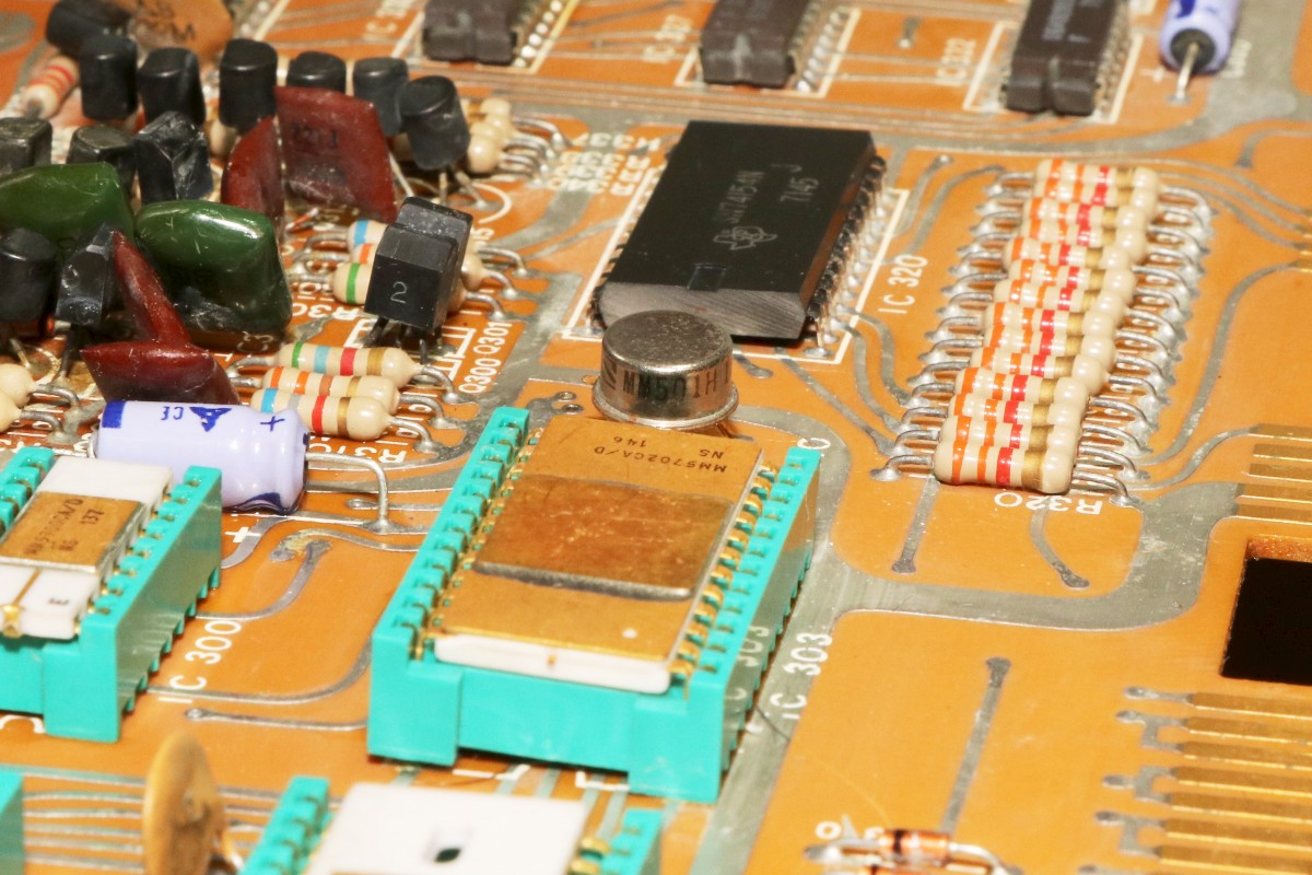

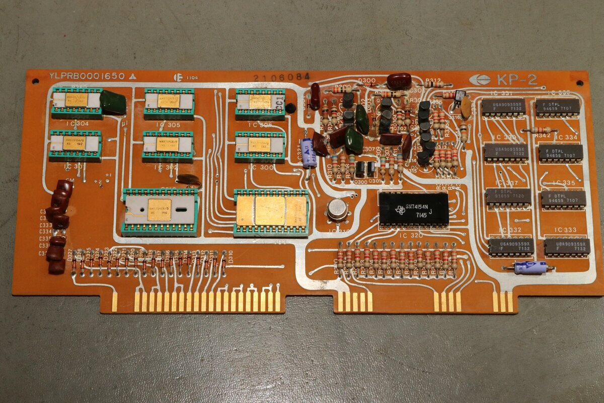

Nebenbei: der Olympia CD700 (1971) und der CD701 waren Tischrechner, die sich zu Beginn der höhergradigen Integration an Prozessoren versucht haben.

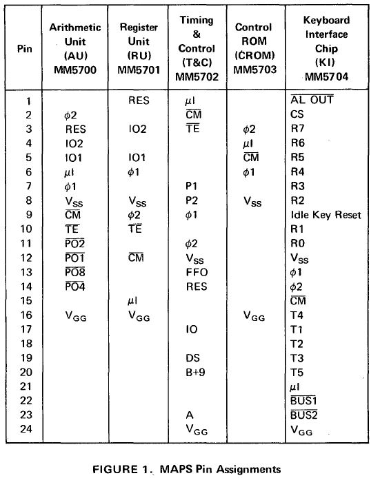

Während Busicom für seinen 141-PF den Intel 4004 entwickeln ließ, setzte Olympia auf ein weitgehend unbekanntes Prozessorkostrukt von National namens "MAPS" - Microprogrammable Arithmetic Processor System.
Das war wie der 4004 nur 4 Bit breit (was für die BCD-Darstellung von reinen Zahlen völlig ausreichte, aber während der 4004 4-Bit-parallel rechnete, arbeite MAPS (MM5700) 4-Bit-seriell, was die Verwendung von Schieberegistern als Speicher ermöglichte.
Eigentlich war das die digitalisierte integrierte Version der Tischrechner mit Laufzeitspeicher...
Und deswegen freue ich mich auf den Rechner in meinem Museum und demnächst auf Zerobrain.

Ja, die Nixies haben schon was gemütliches, wie ein flackerndes Kaminfeuer, vor allem, wenn die Zündspannung nicht mehr so ganz reicht...
Aber das eigentlich Interessante aus technischer Sicht liegt eigentlich im Inneren der Maschine verborgen...
Zumindest meiner Meinung nach. ;-)

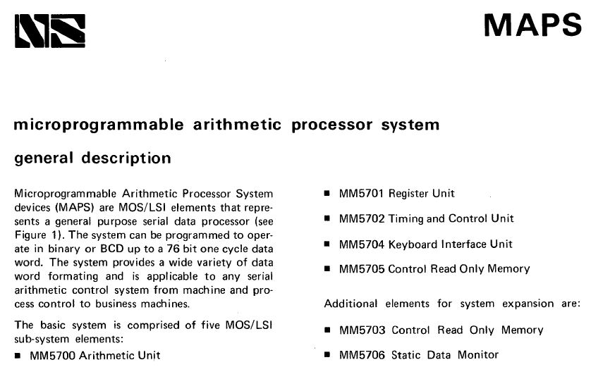

1971 hat National Seminconductors eine serielles 4-Bit Microcontrollersystem auf den Markt gebracht: MAPS
Es ist maskenprogrammierbar und kann flexibel auf diverse Rechenstrukturen angepasst werden, niemand hat offensichtlich das Potential dieser Bausteine erkannt - Intel 4004 war vermutlich zur richtigen Zeit am richtigen Ort...
(Firma: www.wolfgangrobel.de) #7383796
Das Prozessorsystem besteht aus einer Arithmetikeinheit, einem Timing-Baustein, einem Registerbaustein, einm ROM und einem Tastaturdecoder... Alles, was man braucht, um eine Rechenmaschine zu bauen.

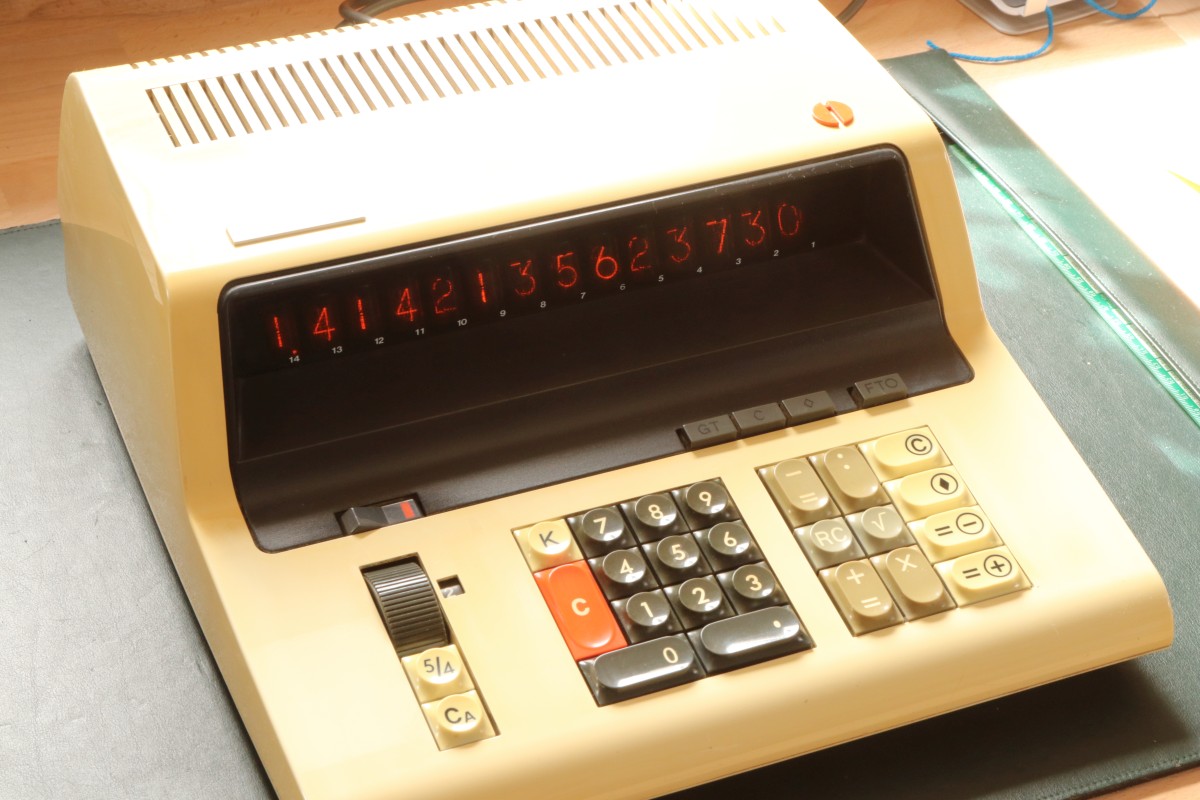

Interessanter Fakt: diese Bausteine könnten nicht nur Tischrechner, sie wären beliebig programmierbar. In der vorliegenden Olympia CD700 berechnet der Prozessor sogar Quadratwurzeln ohne sichtbare Verzögerung! Und er kümmert sich darum, dass die Kommastelle durch einen hellen Nixiepunkt dargestellt wird, die Tausender-Kennzeichnungen durch einen dunklen...
Vielleicht hat die komplizierte Maskenprogrammierung den Einzug dieses Systems verhindert.

Sehr cool, danke Wolfgang für die ausführliche Dokumentation! Da vermiss ich den ollen Kasten ja fast schon wieder :-D
Vielleicht kannst du mir eine Eigenheit von dem Teil mal erklären: Wenn man zu schnell Zahlen eintippt "hängt" er sich auf, eine bestimmte Lampe geht an und muss resettet werden um wieder einsatzbereit zu sein. Passiert auch wenn man zwei Tasten gleichzeitig drückt. Woran liegt das?
Ansonsten muss ich sagen dass die Weiß/Goldenen ICs optisch schon was hermachen ;-)
(Firma: www.wolfgangrobel.de) #7384249
Das Gerät hat einen eigenen Tastaturcontroller, der das Timing und auch das Drücken mehrerer Tasten gleichzeitig überwacht. Zwei Tasten kann er noch erkennen, aber wenn das Timing garnicht mehr stimmt, dann meldet der Tastaturcontroller einen Fehler und der Rechner muss resettet werden.
So wird mit großer Sicherheit erkannt, wenn man eine Fehleingabe hat.
