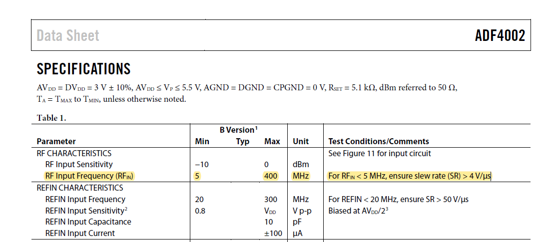

ich versuche gerade eine PLL im 100 Hz Bereich zu entwerfen. Leider habe
ich keine fertigen Bausteine gefunden, weshalb ich diese nun modular
aufbauen möchte. (Falls jemand aktuelle Bausteine dazu kennt, gerne auch
Tipps) Dazu möchte ich für den modularen Aufbau den "Phase
Detector/Frequency Synthesizer ADF4002" verwenden. Im Datenblatt steht,
dass mit Slew Rate > 4V/us Frequenzen < 5 MHz erreicht werden können.
Nun stellt sich die Frage, was ist kleiner als 5 MHz? Geht z.B. auch 150
Hz?
Vielen Dank für die Hilfe.

Selbstverständlich, aber du musst die Flankensteilheit garantieren,
weiter nichts. 4 V/µS ist ja nun keine unerfüllbare Forderung.

> Im Datenblatt steht, dass mit Slew Rate > 4V/us Frequenzen < 5 MHz
Im Datenblatt steht "For RF_IN < 5 MHz, ensure slew rate (SR) > 4 V/µs",
d.h. du musst dafür sorgen, dass dein Signal steil genug ist.
Worauf bezieht sich dein Angabe "100 Hz"?
Ist das deine RF_In, deine VFO-Frequenz oder die Frequenz am
Phasenvergleicher?
Für Niederfrequenz wäre jeder "4046" geeignet, der alte CD4046 kann
mehrere 100 kHz, die neueren 74HC(T)4046 können mehrere MHz.
Da steckt schon ein spannungsgesteuerter Rechteckoszillator drin, im
Datenblatt gibt es sicher Schaltungsvorschläge.

Wenn da solche Werte stehen, dann würde ich mich noch eine Zehnerpotenz
drunter trauen. Aber über 4 Zehnerpotenzen? Das ist ja, wie wenn du zur
Metzgereifachverkäuferin sagst: "Ja, klar, ein bisschen mehr darfs schon
sein!" und die packt dann statt der 100 Gramm Leberwurst gleich 1 Tonne
davon in dein Auto.

Wenn schon das niedrigste Diagramm bei einer 10x höheren Frequewnz
anfängt, dann macht mich das ziemlich stutzig. Das ist, wie wenn ich für
Audiozwecke einen GHz-OP nehme und mich hinterher wundere, dass aus dem
Ding im Großen und Ganzen ein Sender wird.

Der 100 Hz-Bereich bezieht sich auf RF_In. Die geforderte Steilheit kann
ich mit meinem Signal einhalten.
Dann werde ich dieses Modul ausprobieren. Vielen Dank

"Nichts desto stutz" kann man das nicht so pauschal sagen. Die gezeigten
Kurven beziehen sich auf den üblichen Anwendungsbereich und eine
Signaleinkoppelung mit 100 pF. Bei DC-Einkoppelung könnte die Schaltung
auch im sub-Hz-Bereich funktionieren, sofern die internen Teiler
statisch arbeiten.

Man bewegt sich ausserhalb der Zahlen vom Datenblatt, verwendet das Ding
in einer Anwendung, die fernab des EVAL-Boards ist. Man findet also auch
keine Erfahrungsberichte anderer Anwender und muss deshalb die und
Beschaltung anhand der internen Struktur (die für sehr viel höhere
Frequenzen ausgelegt und nur in einer Fußnote auf unter 5MHz erweitert
ist und die man abgesehen von der Prinzipschaltung aus dem DB nicht
kennt!) basierend auf dem eigenen Wissen völlig neu auslegen. Das
fordert Erfahrung. Und wenn man die nicht hat, dann bringt es Erfahrung.
Garantiert.

Naja, ich würde das nicht tun, weil die Erfolgschance eher bescheiden
ist. Der gute, alte 4046 ist hier die optimale Wahl und man weiß, daß er
funktioniert. Been there, used it. (1999, PLL zur Frequenzverdopplung
eines VGA-V-Sync Signals für 3D Brille)

die im Datenblatt **explizit** spezifiziert sind, auch tatsächlich
garantiert sind.
Selbst erlebt bei einem Leistungstransistor in einer uralten (>25Jahre)
PWM-Endstufe, die auf einmal ihre eigene Analogtechnik gestört hat.
Fazit: der Hersteller hat den Transistor überarbeitet und gut 10x
"schneller" gemacht, sodass die Flanken steiler wurden und auf den
Regler einkoppelten.
Für den Hersteller diese "Verbesserung" kein Problem, weil eben nur eine
untere Frequenz im Datenblatt garantiert wird...
>klingt EVAL-Board nach teuer (171,20 € bei Mouser)
ja das offizielle vom Hersteller, Chinamodule sind billiger:
https://de.aliexpress.com/item/1005003168783095.html?gatewayAdapt=glo2deu
€ 21,28
https://www.amazon.com/ADF4002-module-frequency-detector-driver/dp/B07CTM5LJH?language=de_DE&currency=EUR
51,32 EUR
https://www.ebay.de/itm/264128054198
EUR 60,99
Teilweise mit Mikrocontroller im Preis inbegriffen (oder nur
USB-Schnittstelle?)
da findet sich bestimmt auch noch ein billigeres Angebot.

Achtung, das billigste Modul heißt zwar ADF4002-Modul, aber der Aufdruck
besagt "LMX2571 - Carefree"!  Und der hat 36 pins wie auf dem Foto, der
ADF nur 16 oder 20.
Trau, schau wem.
