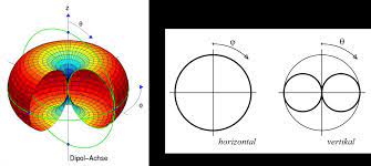

Hallo, ich habe eine Dipolantenne wie auf dem Bild.
Die Abstrahlcharakteristik ist ja wie auf dem zweiten Bild.
Sobald Sende und Empfangsantenne senkrecht übereinander stehen, habe ich
einen Funkabriss.
Jetzt meine Frage, was passiert eigentlich wenn ich den Dipol 90°
knicke,
oder habe ich da andere entscheidende Nachteile?
von Helmut -. (dc3yc)
Beachte, wo die Dipolachse im Donut ist! In Richtung der beiden Drähte
ist das Minimum!
von Sir A. (sir_a)
Ja, das ist mir bekannt. Meine Frage ist jedoch, ob sich das Loch im
Donut schließen lässt wenn ich den Dipol in der Mitte 90° knicke? Wäre
das dann überhaupt noch ein Dipol?
Ja, schon. Suche doch mal nach MOXON-Antenne. Die ist so ähnlich.

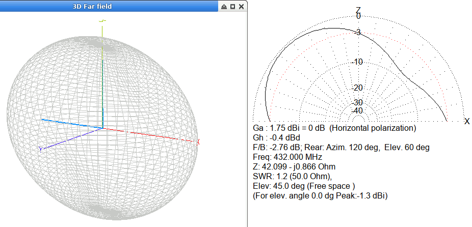

von Michael W. (dbru61)
Es gab mal in den 80zigern von Wisi einen horizontalen Rundstrahler für
2m mit um 45° abgeknickten Schenkeln. Der hatte wohl annähernd eine
Rundstrahlcharakteristik gehabt.
Heutzutage kann man das sehr einfach feststellen: MMANA-Gal installieren
und die Antenne simulieren.
http://gal-ana.de/basicmm/en/
von Kurt (heliosh)
Das gibt eine verquetschte Kugel, die Nullstelle wäre weg.
