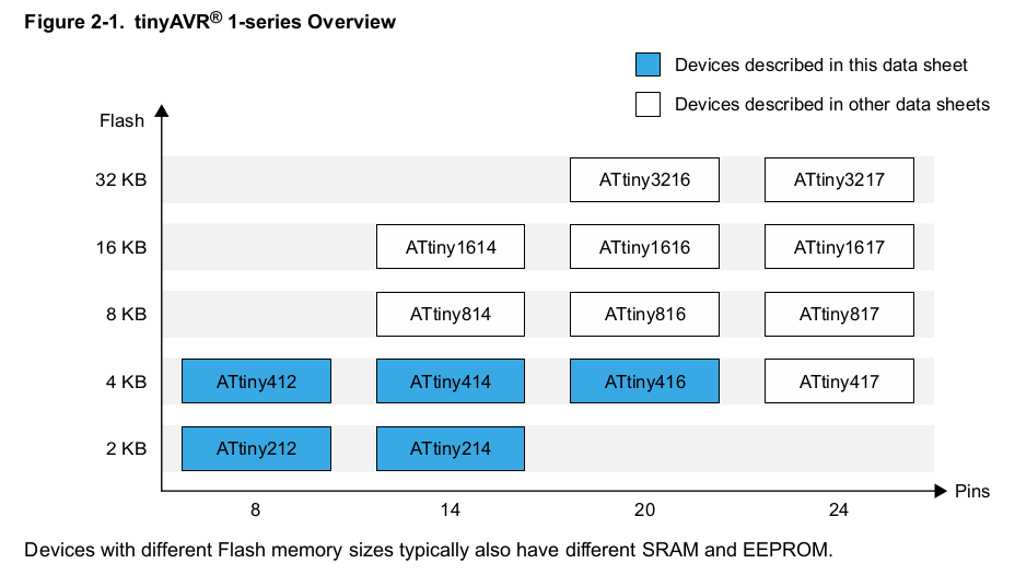

von Mehmet K. (mkmk)
Jörg W. schrieb:
> Schade, dass der bei den neuen AVR0 ...
Ich weiss nicht, ob das von Bedeutung ist, aber der ATTiny414 ist
Mitglied der AVR 1-Serie.

von B. W. (yesitsme)
Mehmet K. schrieb:
> Ja, beim Power-down bleibt die Stromversorgung erhalten.
> Und gemäss Datenblatt:
> Power-Down with full data retention
Kannst du das Datenblkatt einmal verlinken bitte?
Jörg W. schrieb:
> Da ich kein Windows-Nutzer bin
Heyyy! Ich auch nicht (mehr). :)
In meiner Eingangspost hatte ich erwähnt, dass ich mit Debian arbeite.
https://ww1.microchip.com/downloads/en/DeviceDoc/ATtiny212-214-412-414-416-DataSheet-DS40002287A.pdf
2. Seite
