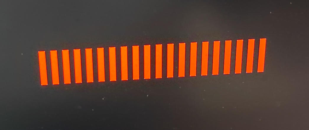

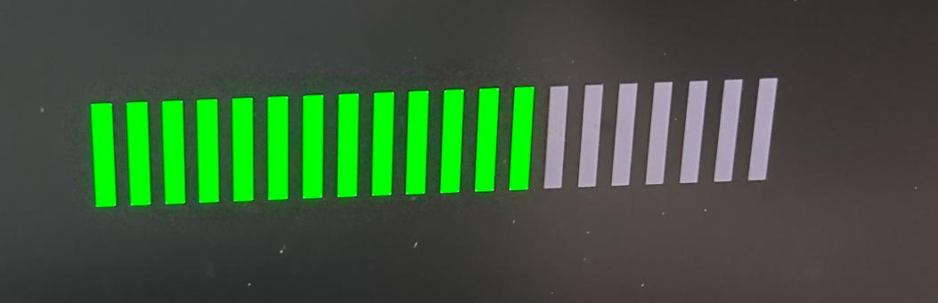

ich habe ein externe USB ASUS Soundcard (Xonar),
die einen feinen Drehknopf zur Lautstärke Regelung mitbringt,
siehe Anhang, den ich unter Linux abfragen will, um
damit andere Aktionen zu triggern.
