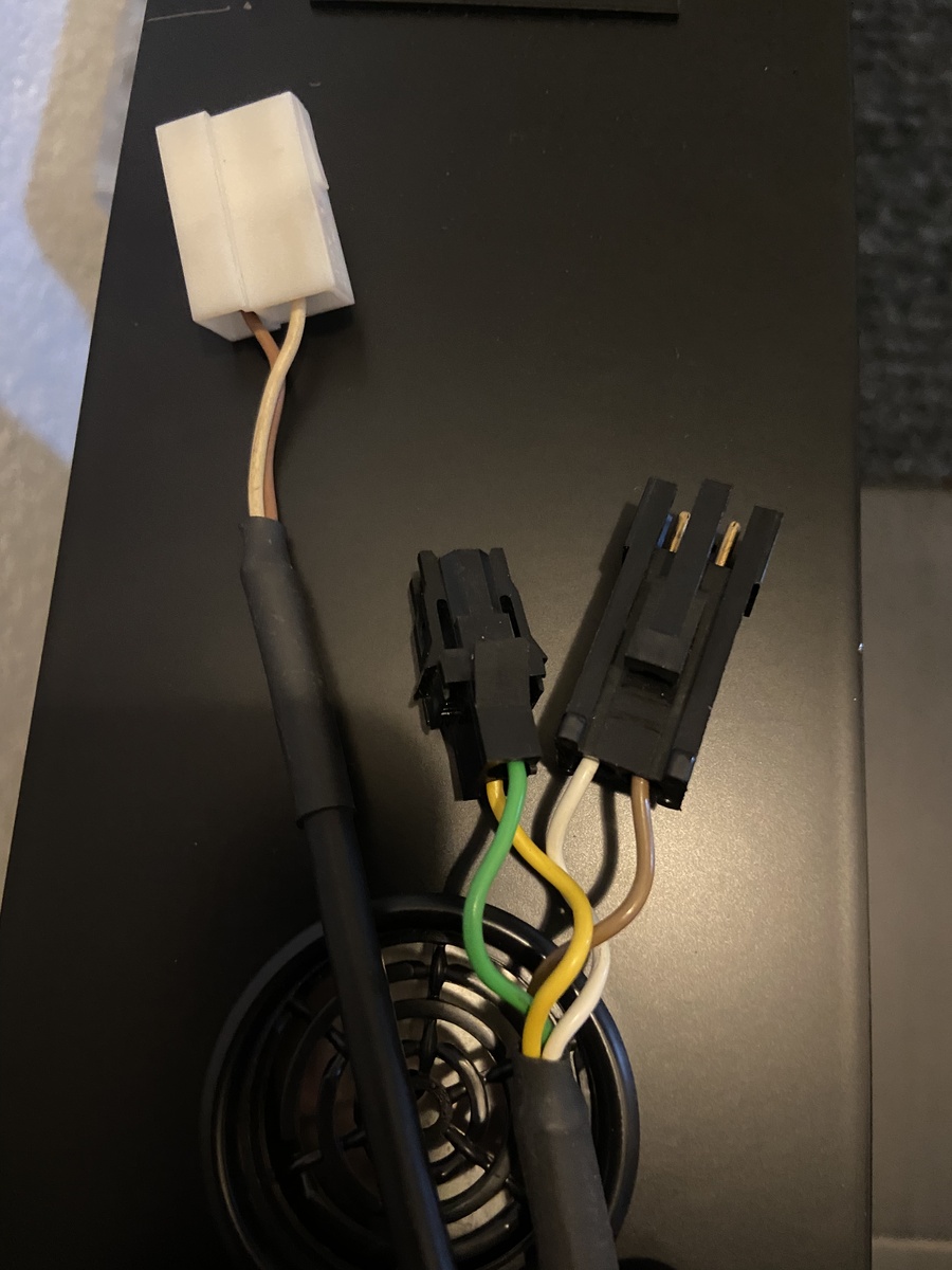

Ich möchte wissen wie man eine VFD
Innenanzeige verkabeln muss.
Leider habe Ich nur die Anzeige aber keine
Software oder sowas…
Hatte einmal gehört dass es ev möglich wäre
mit einer Free Software aus dem Internet.
Oder mit Arduino?
Was genau bedeuten die Kabel?
Spannung 24 Volt.

Ich hab mal ein bisschen recherchiert.
Eine Innenanzeige wird in Zügen und Bussen eingesetzt, um Fahrgäste auf
die nächste Haltestelle hinzuweisen. Und anscheinend gab es die auch mal
als Vakuumfluoreszenzdisplay.
Das Ganze schließt man dann an ein IBIS (Integriertes
Bordinformationssystem) an.
Kommunizieren tut das ganze über den sogenannten IBIS-Wagenbus, den der
TO emulieren möchte.
Mit ein bisschen Weitersuchen findet man nun heraus:
WBSD: weiß
WBED: gelb
WBSM: braun
WBEM: grün
WBSM und WBEM sind Masse-Anschlüsse. Und der Wagenbus ist RS232 mit
0/24V Signalpegel.
 WBSD = Wagenbus Sendedaten (TX), WBED = Wagenbus Empfangsdaten (RX)
Meine Vermutung: Der Weiße Stecker sind 24V Power und die beiden
schwarzen Stecker mit der oben genannten Pinbelegung die
Wagenbus-Anschlüsse fürs IBIS.
So. Mit den Suchbegriffen findet man nun ein paar Foren voller
Omnibus-Simulatoren-Fans, die einerseits RS232 auf IBIS-Wagenbus und
3V3-UART auf Wagenbus Konverter gebaut haben (ist kein Hexenwerk), sowe
kostenlose PC-Software, um Innenanzeigen anzusteuern.
Ich bin mir sogar fast sicher, dass man irgendwo eine komplette
Dokumentation zu dem Wagenbus finden kann und diesen mit einem Arduino
darzustellen nicht allzu schwierig ist.
Spannendes Thema irgendwie. Ich hätte nicht gedacht, die Frage so
schnell mit ein bisschen Googlen beantworten zu können.
