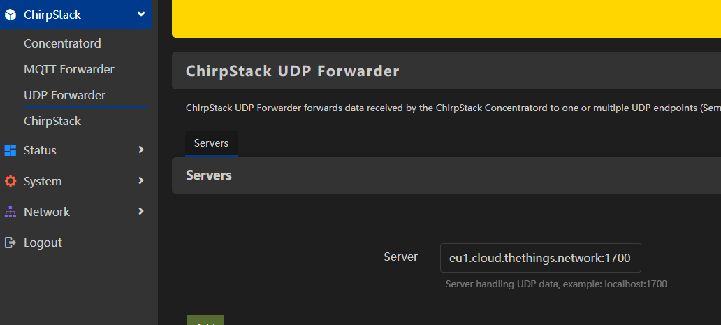

von Martin M. (mcmaier)
Oliver S. schrieb:
> Am TTN teilnehmen würde mir gefallen, so Community-Netze sind doch recht
> interessant.
Habe noch weiter recherchiert und bin dabei auf Chirpstack OS gestoßen -
ein LoRaWAN Gateway und Server für den Raspberry Pi. Die Beschreibung
klingt vielversprechend, damit sollte es möglich sein eigene LoRa
Sensoren direkt ins Heimnetz (z.B. per MQTT) einzubinden und
gleichzeitig eine Weiterleitung ins TTN zu ermöglichen - sprich am
Community Netz teilzunehmen. Zwei Fliegen mit einer Klappe ;-)
https://www.chirpstack.io/docs/index.html
von Oliver S. (phetty)
Ich konnte es ja nicht lassen und habe mir so ein Ding bestellt.
Wirklich schickes Gehäuse und eine sehr interessantes Daughterboard wo
das LoraWAN-Modul drauf ist.
So günstig kommt man ja kaum an einen Rpi4 derzeit, mit Netzteil und
Gehäuse. (mit 4?) GB RAM. HDMI-Kabel ist natürlich nicht dabei.
Bisher gings easy peasy. SD geflasht mit Chirpstack, rein und Webfront
war erreichbar. Aber wie nun den Lorachip konfigurieren?

Wo trage ich den die TTN Daten in Chirpstack ein?
Gibt es da irgendwo eine Doku/Video?
Einfach die Adresse vom TTN-Server (eu1.cloud.thethings.network:1700) in
den Packet-Forwarder im Webinterface eintragen. Und TTN muss natürlich
das Gateway kennen, also dort mit Gateway EUI vorher anlegen.
