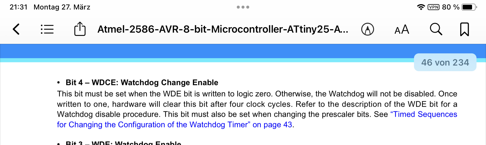

von Uwe D. (monkye)
Klaus H. schrieb:
> Interessant, dass der Tiny13 WDCE braucht für den Prescaler. Ist nicht
> so beim Tinyx5 - nur nebenbei.
Wirklich?

von Klaus H. (hildek)
Uwe D. schrieb:
> Wirklich?
Ja! Dein Bild zeigt es doch: WDCE braucht man nur um WDE auszuschalten.
Beim Tiny13 steht zusätzlich drin, dass man es auch fürs Ändern von WDPx
setzen muss.

@Uwe D.: Ich habe wohl gestern Abend deinen Ausschnitt nicht voll
erfasst 🙄.
Ja, du hast recht, es steht auch beim Tinyx5 drin, trotzdem braucht man
WDCE für den WD-Timer nicht.
Z.B. das im Anhang läuft so wie es soll, für Tiny25. (Für den Tiny13
muss man WDIE durch WDTIE ersetzen) ohne WDCE zu verwenden. Und selbst
wenn man nach einigen Zyklen die WDPs auf einen neuen Prescaler-Wert
stellt, geht das ohne WDCE - gerade nochmal ausprobiert und in anderen
Programmen auch mehrfach so verwendet.
Es ist im Datenblatt unklar ausgedrückt; tatsächlich ist WDCE nur bei
aktiviertem WDE notwendig - ein Sicherheitsfeature, um weder die Zeiten
noch den WD-Reset versehentlich zu löschen. Es wird (vermutlich) beim
Tiny13 genauso sein.
Joni benötigt die zweite Zeile nicht und auch die erste ist redundant
und nur für den WD-Reset relevant.

Ich zitiere aus dem Datenblatt des ATTiny13:
>• Bit 4 - WDCE: Watchdog Change Enable
> This bit is used in timed sequences for changing WDE and prescaler
> bits. To clear the WDE bit, and/or change the prescaler bits,
> WDCE must be set.
Danach muss auch zum Ändern des Prescalers das WDCE-Bit gesetzt sein,
vorher lässt sich WDPx nicht ändern.
Ja, kenne ich und steht beim auch Tiny25 so drin. Es ist imho einfach
unklar im DB ausgedrückt: den Prescaler kann man trotzdem im
WDIE-Betrieb ohne weiteres verändern. Nur nicht im WDE-Betrieb.
Nach meinen Erfahrungen eben nur wenn WDE oder die Fuse aktiv sind. Da
ist es auch sinnvoll - aus Sicherheitsgründen.
