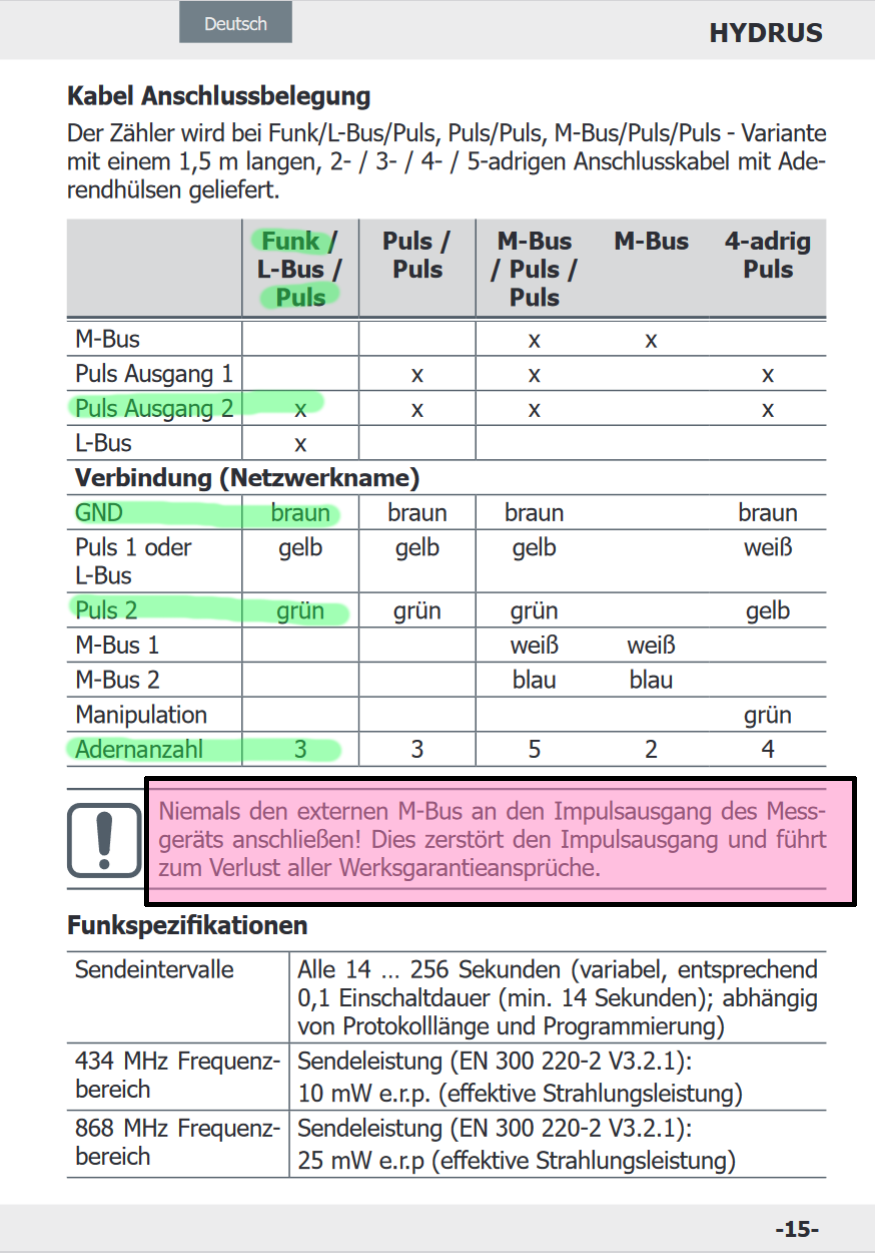

Grundsätzlich geht es darum, die Hauswasserzähler vom örtlichen
Wasserversorger in ein wM-Bus/OMS Netzwerk einzubinden, damit wir die
Zählerstände aus dem Büro überwachen bzw. ablesen können und keiner mehr
vor Ort muss.

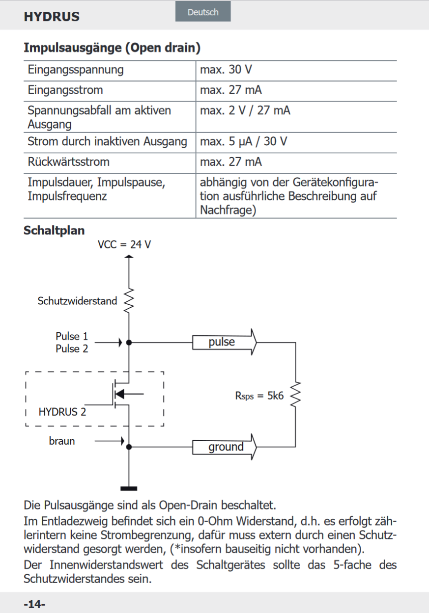

Die Wasserzähler (Diehl Hydrus 2.0) haben einen Open-Collector Ausgang
mit vorkonfektioniertem Stecker ("Puls" + GND).
Impulsausgänge (Open drain)
Eingangsspannung max. 30 V
Eingangsstrom max. 27 mA
Spannungsabfall am aktiven Ausgang max. 2 V / 27 mA
Strom durch inaktiven Ausgang max. 5 μA / 30 V
Rückwärtsstrom max. 27 mA

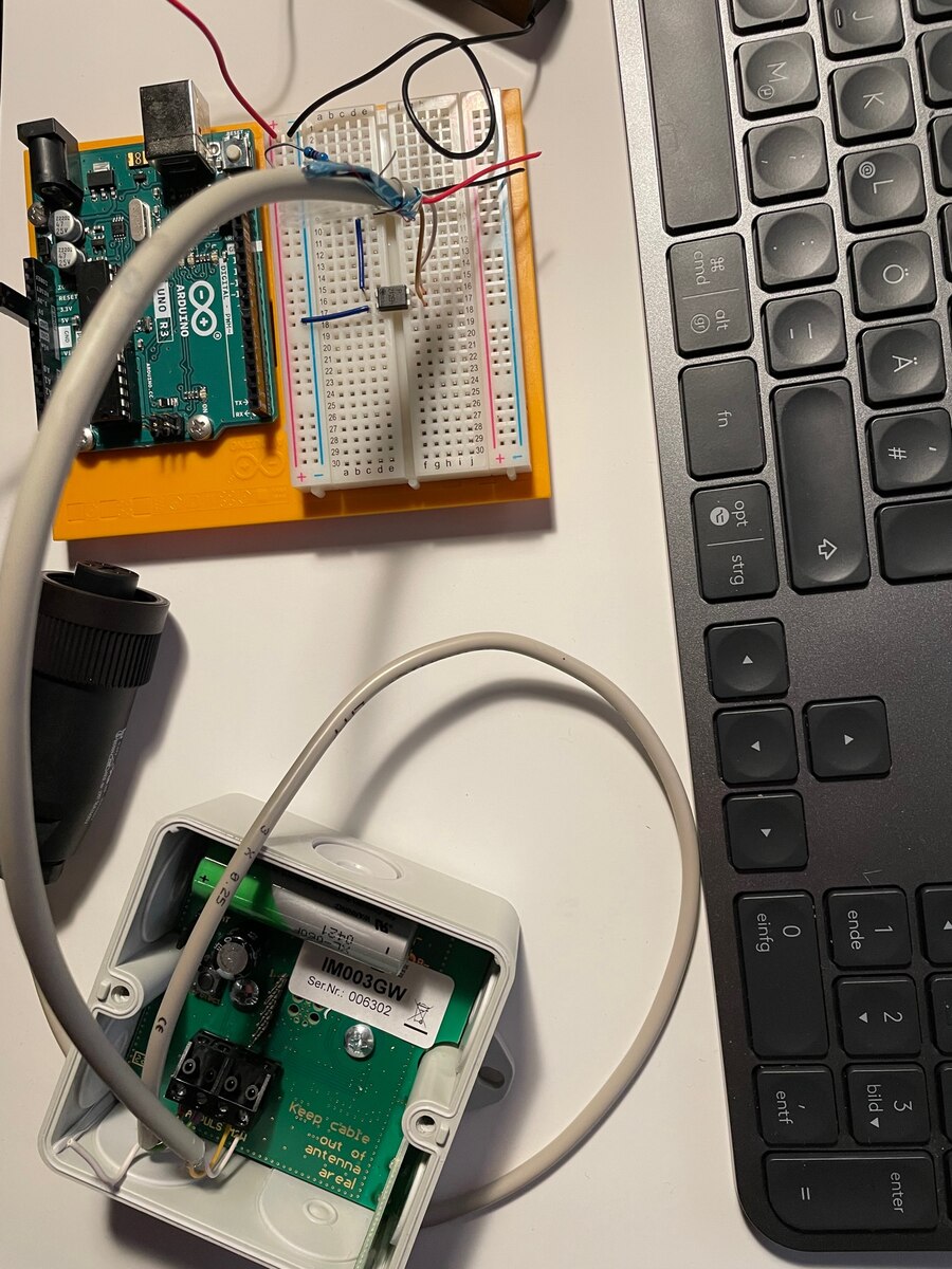

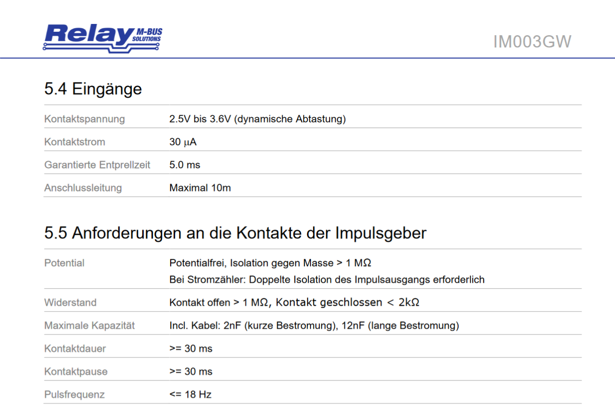

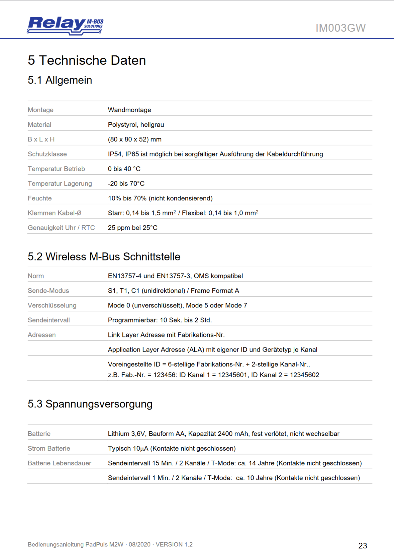

Der wM-Bus Impulsnehmer hat zwei getrennte Eingänge
Kontaktspannung 2.5V bis 3.6V (dynamische Abtastung)
Kontaktstrom 30 µA
Garantierte Entprellzeit 5.0 ms
Anschlussleitung Maximal 10m
und erwartet dort einen "potentialfreien" Kontakt.
Potential Potentialfrei, Isolation gegen Masse > 1 MΩ
Bei Stromzähler: Doppelte Isolation des Impulsausgangs erforderlich
Widerstand Kontakt offen > 1 MΩ, Kontakt geschlossen < 2kΩ
Maximale Kapazität Incl. Kabel: 2nF (kurze Bestromung), 12nF (lange Bestromung)
Kontaktdauer >= 30 ms
Kontaktpause >= 30 ms
Pulsfrequenz <= 18 Hz

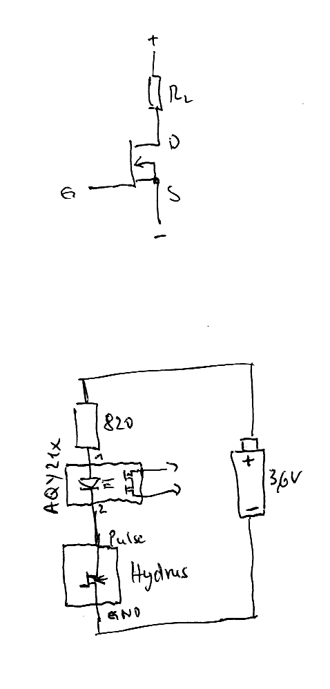

Ich brauche also eine Schaltung, die jedes Mal, wenn der Wasserzähler
einen Impuls sendet (also am Open-Collector Ausgang Spannung anliegt?),
den Schaltkreis des Impulsnehmers kurz schließt und dieser das als
Impuls ("10 Liter Wasser durchgeflossen") zählt.
Gibt es sowas fertig als Bauteil oder muss ich mir das selber
zusammenbauen? Brauche ungefähr 25 Stk. :D

von Volker S. (sjv)
Optokoppler ?
Der Haken ist das 'potenzialfrei', auf das die Hersteller bestehen. Ich
würde es mit einem Optokoppler, am besten PhotoMOS Technologie,
ausprobieren.
Der 'Schutzwiderstand' am Sensor wird durch die LED des Optokopplers mit
Vorwiderstand ersetzt und zwar so, das die max. 27mA nicht erreicht
werden, die der Sensor liefern kann.
Der Empfänger des Optokopplers, also der PhotoMOS, wird am Impulseingang
angeschlossen. Die Anforderungen mit offen >1M und geschlossen <2k,
sollte der FotoMOS ohne weiteres erfüllen.
https://www.tme.eu/de/details/aqy212eh/ssr-einphasen-relais/panasonic/
Dieses z.B. sollte man auf 3mA durch die LED designen.

von Helmut -. (dc3yc)
Simon B. schrieb:
> Das wäre ja wirklich "simpel" :D (und der
> Optokoppler erfreulich günstig, LED und Widerstand kosten wahrscheinlich
> auch nicht wesentlich mehr).
Die LED ist im Optokoppler schon enthalten. Was du brauchst, ist nur ein
passender Widerstand.
Gut, es hindert dich niemand, in Reihe zu Vorwiderstand und Optokoppler
noch eine sichtbare LED zu schalten, um zu sehen, ob da überhaupt Pulse
kommen. Du schaltest also statt des 'Schutzwiderstands' der
Sensorbeispielschaltung eine Serienschaltung von Optokoppler, LED und
Vorwiderstand in den Arbeitskreis des Sensors. Dabei richtet sich der
Vorwiderstand natürlich nach der vorhandenen Betriebsspannung.
Nehmen wir 24V an, dann ergibt sich als Vorwiderstand ( R = U/I) ( 24 -
(UfOK + UfLED)) / 0,003. UfOK und UfLED setzen wir in Summe mit etwa 3V
an. 21/0,003 sind 7000. Nächster Normwert ist 6,8k.

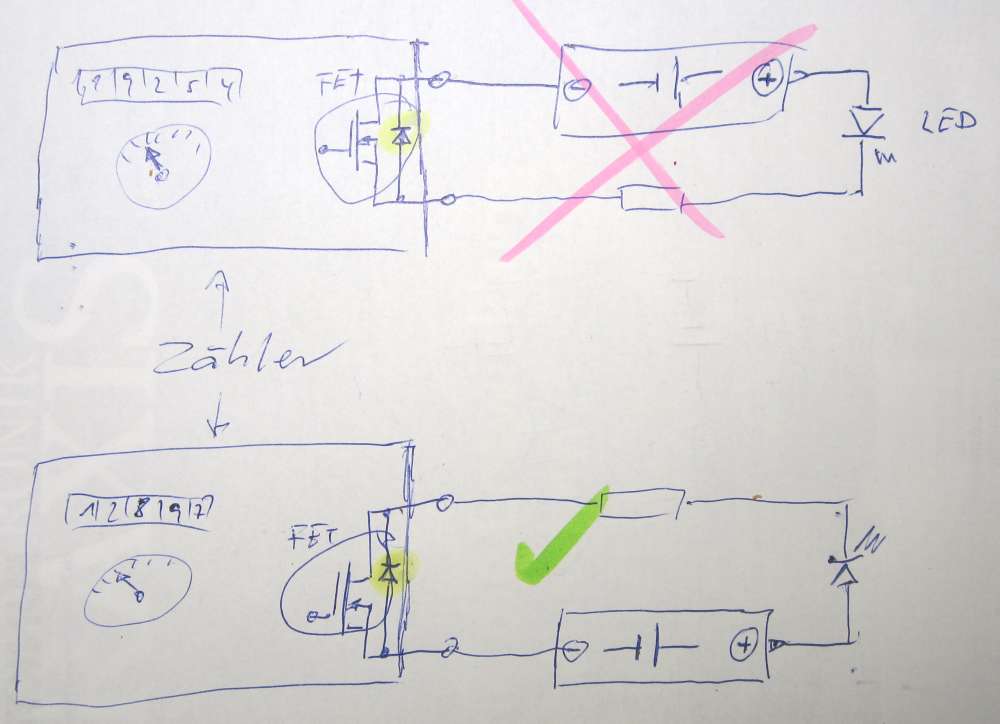

von Stephan S. (uxdx)
Der Zähler-Ausgang ist ein Open-Collector, der liefert keine Spannung
sondern fungiert etwa wie ein Schalter gegen GND. Du brauchst also für
die Versorgung der LED-Seite des Optokopplers noch eine Stromquelle,
sollte der Zähler diese liefern, wäre das schön. Falls nicht kommt es
darauf an, wie lange der Impuls ist, es böte sich evtl. eine
Lithium-Zelle mit 3,6 Volt an: dauert der Implus z.B. 0,1 Sec, dann
würde eine 14450-Lithium (bei 3 mA) für etliche Jahre reichen,
Vorwiderstand wäre 820 Ohm für den AQY212EH.
von Hubert G. (hubertg)
Der Wasserzähler wird intern mit einer Batterie versorgt.
Wenn der GND des Wasserzähler keine Verbindung zum Wasserrohr hat, dann
ist die Potentialfreiheit ohnehin gegeben und es ist keine weiter
Beschaltung notwendig.
von Simon B. (simon_b566)
Okay, dann habe ich deinen Satz mit ".. sollte man auf 3mA mit der LED
designen" missverstanden, nicht schlimm.

von Max M. (jens2001)
Simon B. schrieb:
> Aber nachdem mir (und anderen) ja nach wie vor nicht wirklich klar ist,
> ob die interne Spannungsversorgung (2x 3.6 VDC Lithium-Batterien) nun
> den Pulsausgang mit Spannung versorgt oder nicht
Natürlich nicht! Wie auch?
Dann wäre ja Open Drain auch sinnlos.
Die Spannung musst du extern bereitstellen.
Und das sollte nach einem Blick in die Unterlagen auch klar sein.
von Manfred P. (pruckelfred)
> den Pulsausgang mit Spannung versorgt oder nicht, wäre das vielleicht
> zum Testen nicht schlecht?!
Die internen Batterien haben nicht genug Energiegehalt, den Ausgang zu
versorgen. Das ist in Deinem ersten Anhang eindeutig, was an "OPEN"
verstehst Du nicht?
Den Ausgang kannst Du wie einen simplen Taster betrachten, allerdings
mit vorgebener Polarität, Minus unten (ground).
> Wie finde ich denn sonst heraus, ob der Wasserzähler die Spannung selber
> liefert oder extern damit versorgt werden muss?
Meßgerät verwenden?
> Hersteller fragen?
Und Dich auslachen lassen.

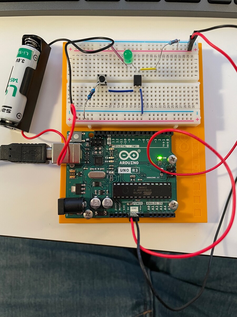

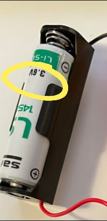

Max M. schrieb:
Mir ist hier leider gar nichts "klar", sonst würde ich mir ja nicht die
Blöße geben "so doof" nachzufragen.
> Spannung
Der Impuls ist 50 bis 125ms lang (wohl je nach Nenngröße, Details habe
ich nachgefragt, aber noch keine Antwort)
Also du meinst: Batterie als externe Spannungsversorgung, daran
Vorwiderstand und Optokoppler und das ganze an den Open-Collector
Anschluss vom Wasserzähler. Und auf der anderen Seite vom Optokoppler
dann den Impulsnehmer anschließen und fertig?
Und ganz generell: Wie und wo befestigte ich das alles am besten
miteinander, reicht klemmen und in ne kleine Abzweigdose stecken oder
muss ich dafür löten? 🥴
LG
Simon
So würde ich das machen, ohne Gewähr. Die LED im Optokoppler hat eine
dropout voltage von ca 1.1-1.2 V, also habe ich bei dem Vorwiderstand
von 820 Ohm einen Strom von ca 3 mA. Die Lithium Batterie sollte eine
Batterie sein, kein Li-Akku, also z.B. sowas
https://www.reichelt.de/de/de/lithium-batterie-aa-mignon-2600-mah-1er-pack-ls-14500-p135659.html
Simon B. schrieb:
> wenn der Wasserzähler einen Impuls sendet (also am Open-Collector
Impuls = Ausgang aktiv = Transistor eingeschaltet = kein Spannung über
DS
Laut dem ersten Bild mit dem Datenblatt können da aber bei aktivem
Ausgang bis zu 2V bei 27mA Strom abfallen.
Das hier hat mir übrigens der Support vom Hersteller geschrieben:
> Der HYDRUS 2.0 nutzt Open Collector Pulse, somit keine potenzialfreien
> Pulse. Der Zähler ist batterieversorgt, somit sorgt der Zähler auch für
> die Pulsausgabe. Sie sollten aufpassen, dass Sie die angegebenen
> Stromwerte in der Einbauanleitung bei der Nutzung des Pulskabels einhalten.
> Somit muss auch in den meisten Fällen ein Widerstand miteingebaut werden.
> In der Funk/L-Bus/Puls Variante werden auf Pulsausgang 2 "Zeitechte" also
> volumenproportionale Pulse im Modus Vorwärtsvolumen genutzt:
> Zeitkorrekte Impulse:
> - Variable Frequenz in Abhängigkeit von dem zu übertragenden Volumen mit
> einem Maximum von bis zu 10 Hz
> - Pulsbreite beträgt standardmäßig immer 50 ms
> - Impulspause hängt vom Durchfluss ab und kann variieren
> Anbei noch eine detailliertere Beschreibung zum Anschluss:
> Die Pulsausgänge des HYDRUS sind als Open-Drain beschaltet, d.h. es
> erfolgt intern im Zähler keine Strombegrenzung. Um diese Pulsfunktion zu
gewährleisten ist ein Schutzwiderstand je Pulsausgang zwingend erforderlich >
unter Berücksichtigung der Eingangsspannung (maximal 30 V) und des Eingangsstroms
(maximal 27 mA).
> Beispiel zur Berechnung des Schutzwiderstandes einer Standard SPS mit 24 VDC und
Eingangsstrom 24 mA:
> R= U/I = 24V/24mA = 1 KOhm

Das wird durch den 820-Ohm-Widerstand in meiner Schaltung gewährleistet,
bei 3.6 Volt sind das ca 3 mA.
von Michael B. (laberkopp)
Simon B. schrieb:
> Danke für deinen Beitrag!
> Ich habe es spaßeshalber mal mit mit einem ganz kurzen Kabel probiert,
> funktioniert aber nicht.
Richtig gepolt ?
>  Und zwischen einem offenen Kollektor (=
> S0-Schnittstelle?!) und einem potentialfreien Kontakt scheint ja
> irgendwie doch noch ein Unterschied zu bestehen
Die Polaritätsabhängigkeit. Wegen der Batterieversorgung ist der Kontakt
potentialfrei. Wegen open drain mochte er aber eine bestimmte Polarität
sehen.
Woher kommen die 3,6V?
Könntest du das mal in einer Schaltung darstellen?
Mit Beschreibung des Eingangs.
Beitrag "Re: Open-Collector-Schaltung für "potentialfreien" Kontakt"
Habe mir jetzt die Datenblätter beider Teile angeschaut.
Es sollte mit einer zweidraht Verbindung funktionieren. Polarität
beachten. GND auf -Eingang.
Es könnten allerdings Probleme durch den geringen Kontaktstrom
entstehen.
Der Ruhestrom (Leckstrom) dem Kontakts ist 5µA, der Strom aus dem
Empfänger nur 27µA.
Da könnte es leicht sein das der Empfänger einen Dauerpuls erkennt.
Hubert G. schrieb:
> Was der Wasserzähler macht ist klar, aber wie sieht dein Eingang, das
> wM-Bus/OMS Netzwerk aus.
Dafür habe ich den Impulsnehmer, der die IMpule vom Wasserzähler
aufnimmt und im passenden Format funkt. Gateway (für
Heizkostenverteiler, Wohnungswasserzähler usw) hängt oben im Treppenhaus
Michael B. schrieb:
> Richtig gepolt ?
Wenn du so fragst, wahrscheinlich nicht? (+) vom Impulsnehmer auf (+,
Grün) vom Wasserzähler und (-) vom Impulsnehmer auf (-, Braun, GND) vom
Wasserzähler :X
Das habe ich schon probiert, das hat nicht funktioniert.
Hubert G. schrieb:
> Da stellt sich die Frage: Warum nicht den Funk des Hydrus verwenden?
> Wird wahrscheinlich nicht ins Konzept oder ins vorhandene Equipment
> passen.
Die Funk-Schnittstelle geben die Wasserbetriebe nicht frei (bzw. den
AES-Key nicht heraus). Ich vermute mal, weil die Geräte alle den
gleichen Schlüssel haben...
Frederic S. schrieb:
> @ Simon B
> Hast Du eine Lösung gefunden? Wenn ja kannst Du uns berichten wie die
> aussieht?
Ich teste mich gerade an die Schaltung von Stephan S. heran.
Mit einem Taster statt dem Wasserzähler funktioniert es auf dem
Steckboard schonmal, die Woche gehe ich runter in Keller und probiere es
am Zähler selbst :D
Oh weh, was für eim Kindergarten.
Du bringst wirklich eine Batterie, Widerstand und LED am Ausgang des
Wasserzählers nicht zum Blinken?
von H. H. (Gast)
Naja, schau mal was für eine Batterie er genommen hat.
von Michael M. (Firma: Autotronic) (michael_metzer)
Wenn man genau hinsieht handelt es sich nicht um eine 1,5V- sondern um
eine 3,6V Lithium Batterie. Das dürfte locker für eine Optokoppler LED
mit 1,3V Flussspannung ausreichend sein.
Die betreffende LED hat eine Flussspannung von 1.15 Volt und davor sind
820 Ohm, dann noch der Spannungsabfall vom BJT bzw der Widerstand des
MOSFET macht so um die 3 mA, welche der AQY212EH braucht.

Ich habe es (hoffe ich jedenfalls) genau so gebaut, wie von dir und
einem deiner Vorredner vorgeschlagen, mit diesem hier:
https://www.buerklin.com/de/p/panasonic/photomos-relais/aqy212eht/29G8730/
Hubert G. schrieb:
> Es wäre zu kontrollieren was nicht funktioniert.
> Es könnte Probleme geben mit dem geringen Kontaktstrom von 30µA. Der FET
> im Wasserzähler hat einen Leckstrom. Dadurch könnte es sein das immer
> Puls erkannt wird.
> Das Problem könnte es aber auch mit dem OK geben.
Ich habe die Schaltung heute an den Wasserzähler angeschlossen. Scheint
tatsächlich "Dauerpuls" erkannt zu werden, die LED leuchtet jedenfalls
permanent.
Auf der Eingangsseite vom Optokoppler wie folgt:
Pulse vom WZ -> (-) Batterie (+) -> 820 Ohm Widerstand -> AQY212 -> GND
vom WZ
und auf der Ausgangsseite:
5V vom Arduino -> 220 Ohm Widerstand -> LED -> AQY212 -> GND vom Arduino

Tja, parasitäre Diode im open drain in Leitrichtung.
Wasserzähleranschlüsse vertauschen.
Dann klappt es auch ohne PhotoMOS und Batterie.
Simon B. schrieb:
Unverständliche Kinderbildchen, das gehört als Schaltplan gezeichnet.
Wird für den Zweck schon passen, solange nicht grüne LED und Optokoppler
in Reihe liegen. "Interessant" werden diese Batterien, wenn sie längere
Zeit unbelastet waren und der Spannungssack zuschlägt und der erste
Impuls in diesem verschwindet.
> permanent.
> vom WZ
Du bist nicht gewillt, einen Schaltplan zu malen - Textbeschreibungen
sind hier fehl am Platz.
Da warst Du gestern schneller. Ich habe das jetzt mal gemalt, passend
zum Kindergarten.
Ich war ein paar Tage weg, jetzt kann ich mich wieder kümmern.
Auch wenn sich Manfred manchmal im Ton vergreift, er hat recht, wenn er
sagt, dass der Zähler andersherum angeschlossen werden muss.
Aus dem Schaltzeichen in
https://www.mikrocontroller.net/attachment/593634/beschreibung-impulsausgang-opendrain.png
geht hervor, dass der FET ein N-Channel-Typ ist. In der Grundschaltung
geht Source an GND (-) und Drain an die Last und diese dann weiter an
VDD (+), siehe
https://wolles-elektronikkiste.de/wp-content/uploads/2022/04/n_vs_p_channel_mosfet.png.
Die Reihenfolge der 4 Elemente des Stromkreises spielt übrigens keine
Rolle, aber eben die Polarität der Elemente (ausser R).
Hast du ohne Batterie und Optok. auch mal die Polartät der Kabel
getauscht?
Denn wenn der FET im Hydrus verkehrt angeschaltet ist, leitet die
interne Diode des FET.

Es wird euch beide nicht verwundern (für mich war es hingegen ein
bisschen wie Magie), aber es funktioniert! Seit ein paar Tagen wird -
bisher sehr zuverlässig - jeder Liter Wasser der im Haus verbraucht wird
als Impuls erfasst.
> getauscht?
Bisher nicht, nein. Du meinst es sollte auch ohne das ganze Drumherum
funktionieren?

Genau vor dieser Seite hänge ich auch gerade, mir wurde der gleiche
Zähler montiert heute.
Leider geht aus sämtlicher Doku von Diehl nicht hervor, wie genau sich
diese 5 Varianten unterscheiden lassen.
Bezieht sich der rot markierte "M-Bus" Kommentar nur auf die 5-adrige
Variante (Spalte 3)?
Kann mir bitte jemand sagen, ob ich den gesamten Aufbau mit dem
Optokoppler auch benötige, wenn ich das ganze mit einem ESP8266 auslesen
möchte?
-- Ich hatte gehofft, ich könnte hier ziemlich analog zu einem
Reedsensor die Pulse zählen, aber nun bin ich irritiert über die
längliche Diskussion.
Besten Dank!
