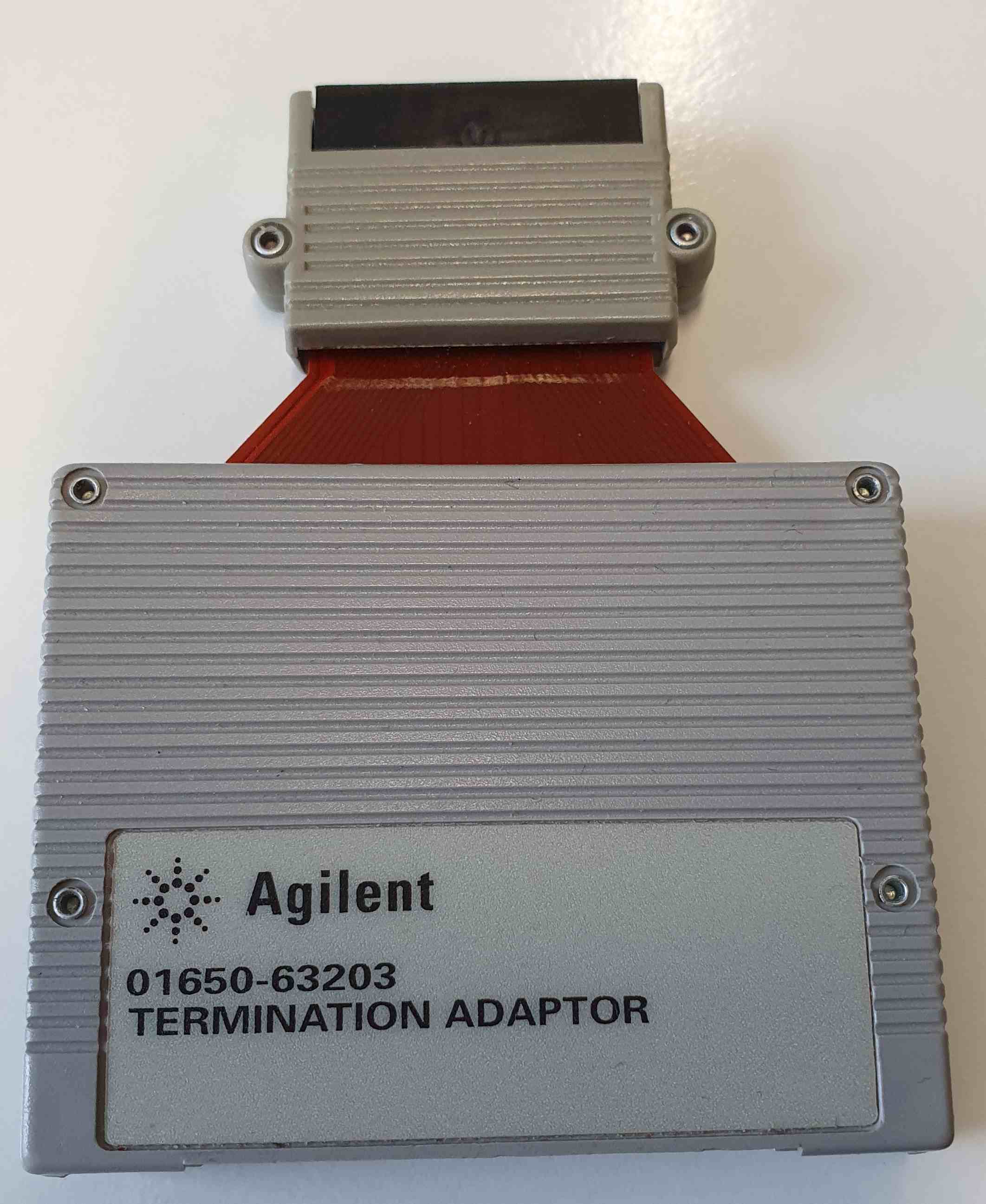

Moderator Persönliche Seite #7386751
B. J. schrieb:
Fragen zur Ausstattung: Termination Adapter sind nicht dabei, oder?
Er hat doch die normalen "Kabelsalat"-Adapter oben im Bild.
Der, den du zeigst, ist eine Alternative, wenn man auf der Platine eine 20polige Pfostenleiste stattdessen vorsieht. Ist natürlich praktisch, weil man dann nicht X Kabel fädeln muss, aber braucht ein passendes Gegenstück am zu untersuchenden Objekt. (Bei späteren Analyzern hatten sie dann noch alternativ High-Density-Stecker für sowas, in die man zwei Pods gleichzeitig stecken konnte.)
