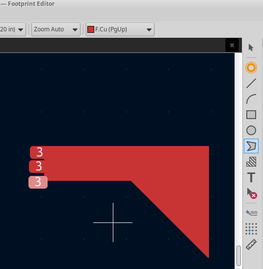

ich kenne zwei Möglichkeiten.
  1. Eigene Pad-Formen erstellen: https://www.youtube.com/watch?v=pSS_IRM5KIY
  2. Im Footprint Editor normale, rechteckige Pads nehmen für die Füße unten, gleiche Pin-Nummer, dann, auch im Footprint Editor, auf dem "F. Cu"-Layer ein gefülltes Polygon zeichnen. Findet sich rechts in der Leiste im Footprint Editor. Bild im Anhang.
