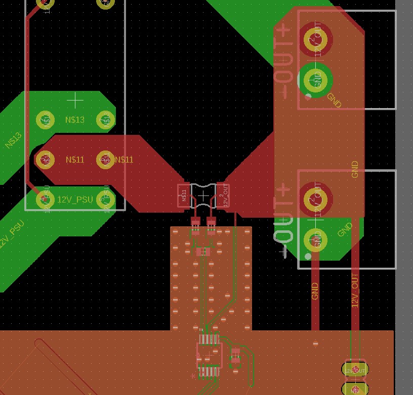

von Jan (2-1b)
Ok, das würde dann so aussehen?
In meinem Fall etwas ordentlicher, aber grundsätzlich könnte es so
aussehen, ja

Jan schrieb:
> welchen Wert muss der Shunt haben bei einer Spitzenlast von ca. 10A bei
> 12V?
Du könntest ins Datenblatt schauen, was die Eingänge als max. Spannung
beherrschen und mit ein bisschen Ohm'schen Gesetz selber darauf kommen
:D
Aber, da ich den ganzen Kram schon hinter mir habe:
Ich habe einen 2 Milliohm Widerstand für 15A verwendet. Wenn man dann
das Shunt Voltage Register und das Current Register entsprechend
konfiguriert, klappt die Messung sehr gut.
2mR und 15A sind logischerweise fast 0.5W Wärme, dementsprechend habe
ich mich für einen CSS2H-2512K-2L00F von Bourns als Shunt entschieden.
Der verträgt 5W und wird zumindest bei 10A nicht spürbar warm.

Benedikt L. schrieb:
> Ihr qualmt 20A über diese mickrige Platine? Da gehört Mut und
> gottvertrauen hinzu.
Ich zumindest nicht. Bei mir sieht das ganze momentan so aus.
Abgesichert mit 10A-Kfz-Sicherung.
Ich hoffe, der TO baut dazu auch etwas, das für die Ströme ausgelegt
ist.
