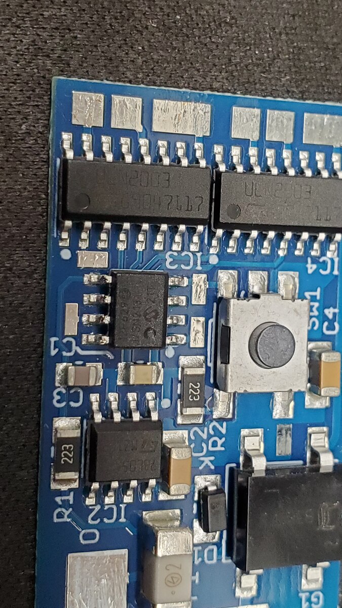

Ich habe eine kleine Platine für eine Modelleisenban (Weichendecoder
Weich-Ei / Zwei) mit einem PIC12F629. Ich möchte gerne die Hex-Datei (?)
des PICs auslesen, ein paar Parameter ändern (Hab ne Liste) und sie dann
wieder auf den PIC spielen.

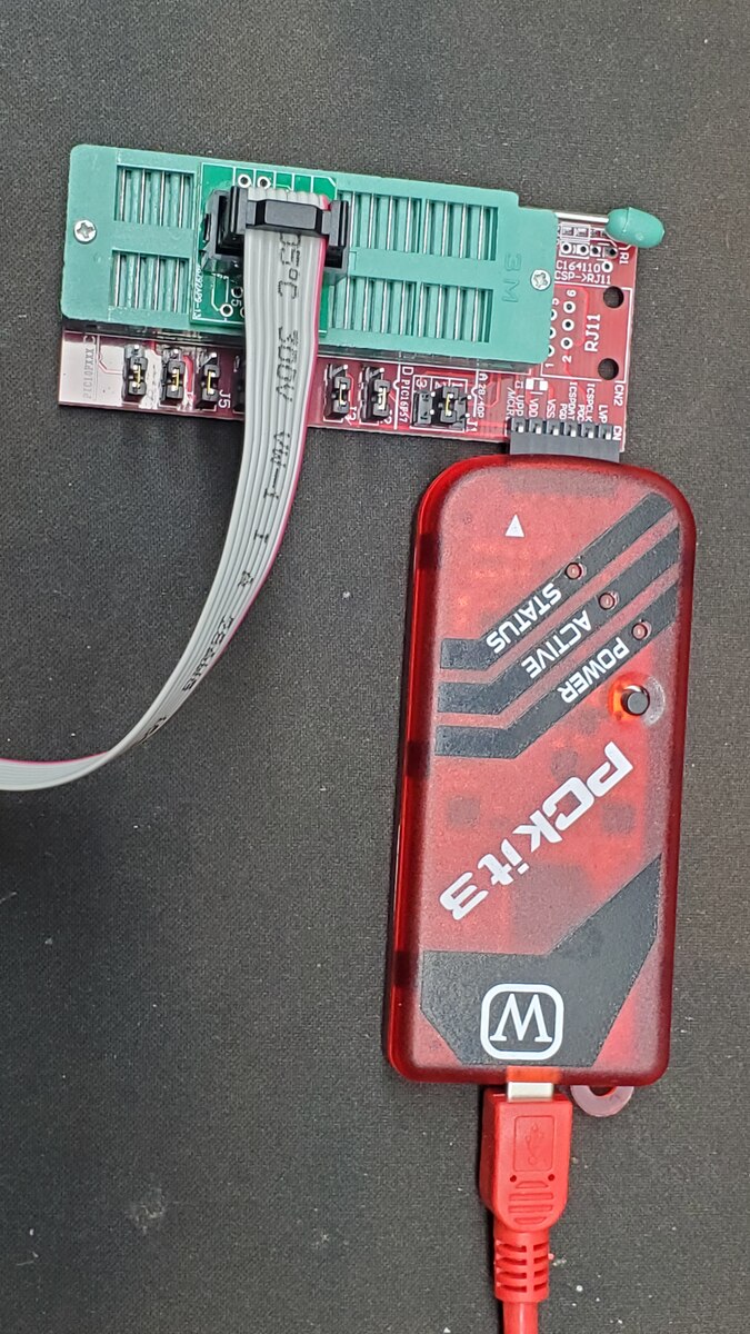

Dazu habe ich mir jetzt ein PICKit 3 gekauft und auch ein passendes
Poard mit Zange:
https://www.amazon.de/dp/B09FK56625?psc=1&ref=ppx_yo2ov_dt_b_product_details
https://www.amazon.de/dp/B08HQB1VL8?psc=1&ref=ppx_yo2ov_dt_b_product_details
Als Programm wird MPLAB X IPE V6.00 auf Win 10 Pro verwendet.
Anschschlossen an einem USB3.0

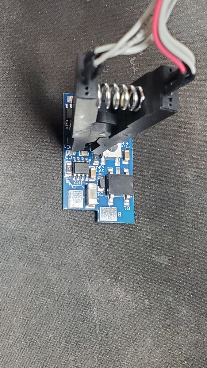

Ich habe alles wie auf den Photos gezeigt angeschlossen, roter Draht (1)
der Klemme ist links oben beim Punkt des PICs.

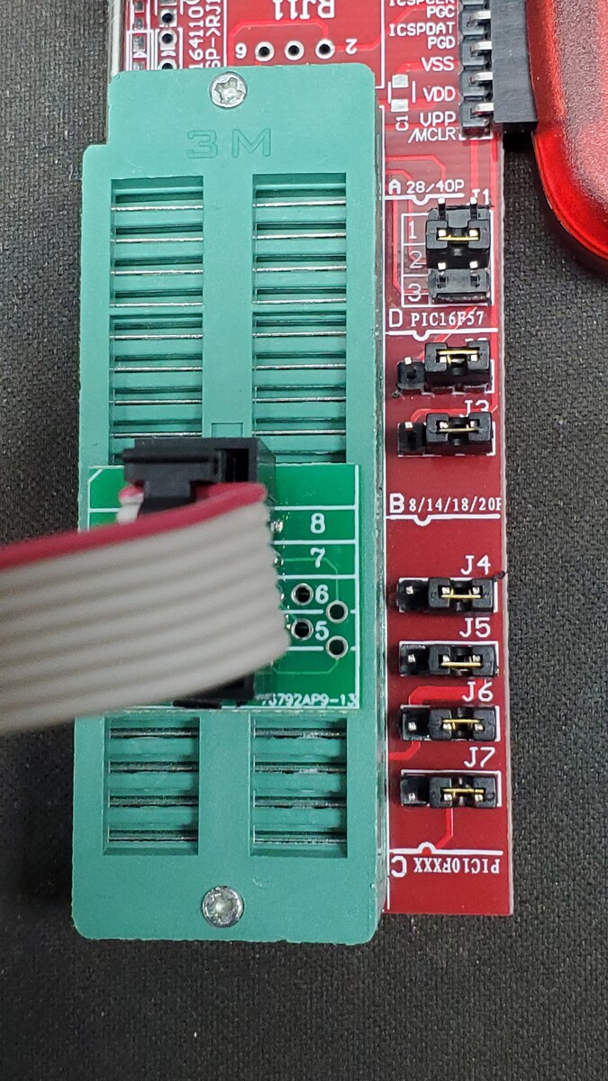

Klemme Position 1 ist auf dem Programmiersockel auf Pos. 11, Hebel ist
runter gedrückt.
Jumper am Programmiersockel:
J1: 2
J2 - J7: 2-3
PICkit3 Stecker des Pfeiles zeigt zu UPP/MCLR am Sockel.

von Daniel (atvilar)
Hallo!
So, ich bin jetzt einfach mal her gegangen und habe mit einem Multimeter
die Kontakte nachgemessen. -> Verbindung PICkit3 - Sockel war richtig
angesteckt, der Sockel ist richtig konfiguriert, Die Verbindung Sockel
-> Klemme passt, nur die Klammer / PIC ist Schrott. Habt ihr eine
Empfehlung für eine preisgünstige, aber vernünftige Klammer?

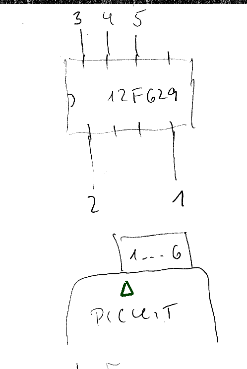

von Stephan S. (uxdx)
Daniel schrieb:
> Edit: Ich schaffe es nicht mal, an den Lötstellen Kabel anzulöten, ohne
> 2 Beinchen des PICs kurzzuschließen. Darauß wird also momentan nix.
Wenn Du das geschafft hast, ist es am besten, Du verbindest den PIC mit
kurzen Leitungen <15 cm wie im Bild beschrieben mit dem PICKIT.
So, PIC wurde ausgelötet und laut Schema von Stephan S. verkabelt.
Identer Fehler:
Target Device ID (0x0) is an Invalid Device ID. Please check your
connections to the Target Device.
-> OK
Target has invalid calibration data (0x00).
Wirklich Danke für eure Hilfe!
