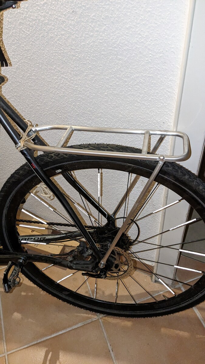

von Kolja L. (kolja82)
Achso, vielleicht ganz sinnvoll, ein Foto

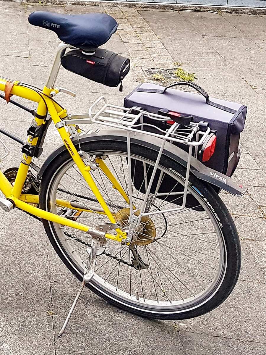

von Thorsten M. (pappkamerad)
Den Gepäckträger finde ich optisch sehr gelungen. Harmoniert mit dem
Rahmen viel besser wie ein Fertigteil.
Hallo und nochmals danke für die vielen Antworten, mit teilweise sehr
guten Hinweisen.
Nur kurz zum Sinn&Zweck:
Klar wäre Kaufen günstiger, aber das, was ich gerne möchte, gibt es
nicht. Für das Rad (Stevens Vapor 2014) und seine Befestigungspunkte im
Speziellen sowieso nichts und alle Universallösungen sind hässlich, weil
viel zu viel Gestänge.
Also ja, die Optik spielt eine Rolle ;-)
Und scheinbar bin ich nicht der Einzige, dem es gefällt :-)
Für Aluminium habe ich mich entschieden, weil das Rad auch als Alu ist
und ich dachte, dass ich es zu Hause, ohne Werkstatt, bearbeiten kann.
C. D. schrieb:
> Ich empfehle dem TO Vollmaterial und etwas Wärme beim Biegen.
Hatte ich auch überlegt, aber dann müsste ich die Konstruktion nochmal
ändern.
Für den ersten Versuch habe ich Folgendes gemacht:
- Das Oberteil gebogen, 2 x 90° für das Hinterteil und dann die beiden
20° Biegungen um den Anschluss an den Rahmen zu ermöglichen.
- Zwei Löcher gebohrt, um die beiden "senkrechten" Streben aufzunehmen
- Zwei Querstreben geschnitten und die Enden an den Durchmesser des
Rohres angepasst.
Alles mit Bügelsäge, Feile und einfachem Lötbrenner (Campinggas), da
nicht mehr Werkzeug vorhanden.
Die senkrechten Streben halten also schon alleine dadurch, dass sie in
den Löchern stecken. Ob das sinnvoll ist (war einfach) oder nicht
(Material wird geschwächt), weiß ich nicht.
Die Querstreben sind eigentlich nur als Halterung des Schutzbleches
vorgesehen, aber optisch passen die ganz gut ins Gesamtbild und sie
machen die Konstruktion deutlich steifer.
Den Anschluss an den Rahmen habe ich mit Metallstreifen gemacht
(eigentlich zur Rohrbefestigung), die um das Rahmenrohr herum in das
Rohr vom Gepäckträger gehen. Zur Fixierung ne Schraube durch.
Wenn ich jetzt Vollmaterial nehmen würde, müsste man vieles anders
machen.
C. D. schrieb:
> Das, was aktuell auf dem Markt preiswert und sofort verfügbar ist, ist
> in aller Regel Schrott.
Das macht mir etwas Sorgen, wobei ich hoffe, dass es für meine Anwendung
reicht, wenn es kein kompletter Schrott ist.

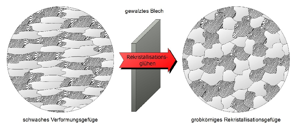

bzgl. des Biegens habe ich gestern gelesen, dass man das AluRohr an der
zu biegenden Stelle mit der Flamme erwärmt bis es leicht rot glüht und
es dann erst abkühlen lasst, bevor es gebogen wird.
Anschließend kann es bei 250 grad im Backofen ausgeglüht werden, um
Spannungen zu lösen.
Ist das sinnvoll?
von Hermann S. (diphtong)
Kolja L. schrieb:
> Guten morgen,
> Ist das sinnvoll?
Wenn du mal 12-48 stunden oder so den backofen auf vollgas laufen lassen
kannst dann wirds was bringen😜

Halt moment...zum Lösungsglühen reicht dein Backofen nicht...da brauchst
höhere Temperaturen:
https://www.glueherei.de/index.php?main=wissenswertes&sub=t6&lang=
https://www.magmasoft.de/export/shared/.galleries/pdfs_publications/2011_Modellierung-von-Gefuege-und-mechanischen-Eigenschaften.pdf

@Kolja L.,
wenn es Alu sein soll und Du keine Werkstadt hast,
musst Du halt Kompromisse eingehen.
Deine Konstruktion sieht durchaus ordentlich und ansehnlich aus.
Was mir als Kompromiss einfällt wäre eine Verbundbauweise,
um die Stabilität zu erhöhen.
Baue das Oberteil so auf, dass Du vor dem Löten, durch alle
Streben und den Oberrahmen ein Stahlseil, wie bei den Bremsen
durchziehen kannst.
Straffe das Seil, dass es die Alu-Rohre zusammenzieht und verlöte
den Rahmen. Wen er abgekühlt ist befüllst Du ihn mit Exoxy-Harz.
Das verhindert das Zusammendrücken des Alu-Profils und verleiht
dem Ganzen etwas mehr Stabilität.
Diese Konstruktion solltest Du bei 60 bis 70 Grad im Ofen austrocknen
lassen.
Damit das Seil nicht durch den Epoxy durchrutscht, sollte es gründlich
entfettet werden und eventuell sogar mit Schleifpapier aufgeraut werden.
Beachte, bitte, dass die Epoxy-Dämpfe nicht unbedingt gesund sind
und triff entsprechende Vorkehrungen bei der Verarbeitung und beim
Trocknen.

Ist aber logisch. Die Rohre werden durch Strangpressen (Kaltverformung)
hergestellt. Dadurch verfestigt sich das Gefüge. Durch Erwärmung über
einen bestimmten Punkt lösen sich diese Verfestigungen wieder und das
Material wird wieder weicher. Das ist quasi Lösungsglühen, wenn auch
nicht das komplette Gefüge wieder schön homogenisiert wird.
