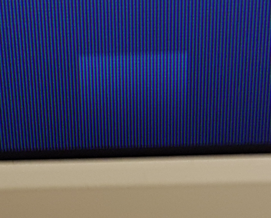

PS: Mir ist noch eine Sache aufgefallen. Wie es scheint, ist es für
einen LCD Monitor recht ermüdend, 120 mal in der Sekunde zwischen Weiss
und Schwarz umzuschalten. Beim anzeigen dunkler Farbtöne scheint es,
zumindest vorübergehend, zu einer Art Einbrenneffekt kommen zu können,
wenn man das macht. Aber bisher scheint es nicht dauerhaft zu sein.
