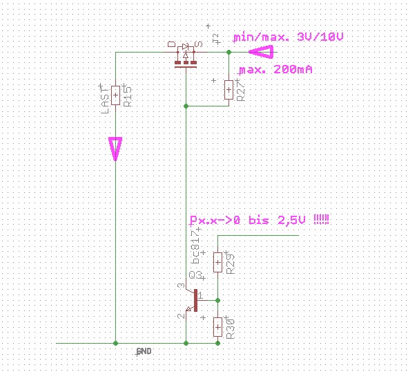

zum Ein- und Ausschalten von batterieversorgten Elektroniken benutze ich die abgebildete Schaltung mit diskreten Bauelementen.
Gibt nicht sowas als IC? STO23-5 würde reichen (IN, OUT, GND, Ansteuerung)...

Suche mal nach "High-Side Switch", da gibt es eine große Auswahl. Oft noch mit zusätzlichen Features wie Strombegrenzung, Abschaltung bei Übertemperatur und Fehler-Ausgang (den man mit einem GPIO-Pin auswerten kann). Ein Beispiel wäre der MIC2005A von Microchip.

Das ist eigentlich nur ein High-Side-Schalter. Die gibt es zuhauf, aber....z.B. nur für 5V, also zu wenig. Der MIC2514 bis 13V frisst leider viel Ruhestrom, passt nicht zu Batterie. Automotive tut sich mit 3V schwer und langweilt sich bei deinen Ströme. Sicher findest du bei Maxim irgendeinen blumig beschriebenen high efficieny battery power load switch, der perfekt ist, ggf aber an den Kosten scheitern könnte.
Wie wäre es mit einem "digitalen Transistor", hast du die Widerstände schon drin? Der BCR08PN hat NPN und PNP drin, da musst du nur noch Beinchen verbinden, keine externen Bauteile, kostet fast nichts, kann aber nur 100mA. Vllt fängst du da mal an zu suchen, nach passenden Strömen und Widerstandsbeschaltungen.

Manchmal gibts sowas als Beiwerk in Spannungsreglern eingebaut, also falls du einen solchen auch noch in deiner Schaltung hast, könnte ein anderer Typ von Spannungsregler deine Einschaltlogik obsolet machen ..... man war das jetzt schön hochtrabend ausgedrückt :-D
