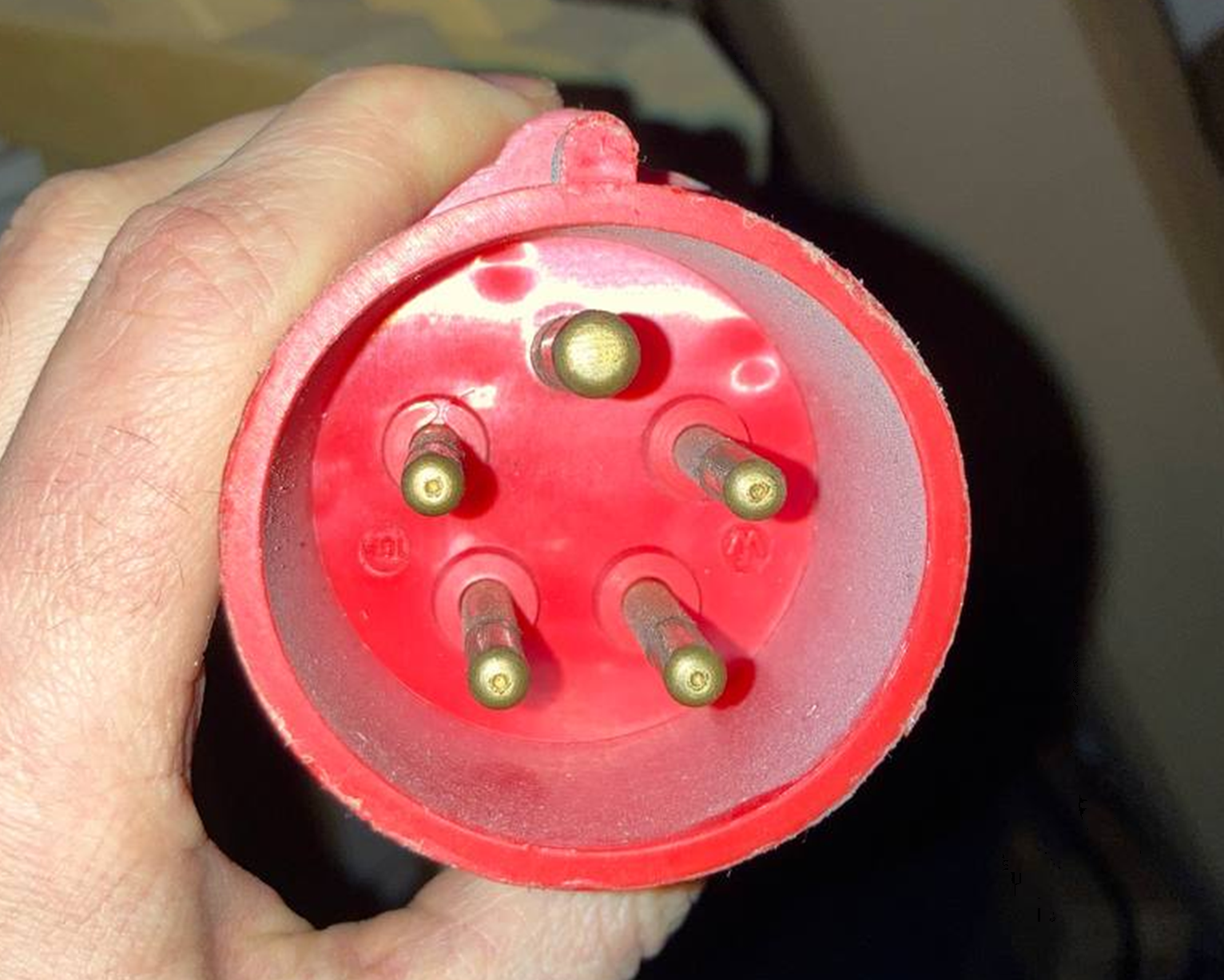

Ich habe eine alte Standbohrmaschine geerbt, die ich unbedingt in meiner
kleinen Holzwerkstatt betreiben möchte.

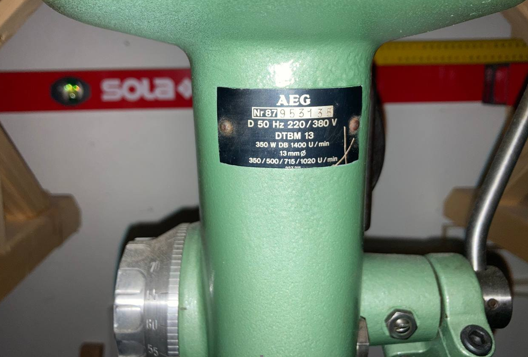

Die Bohrmaschine hat einen Drehstrom-Anschluss (siehe Typenschild
anbei).
Im Gebäude gibt es leider keine passende Buchse. Der Elektriker hat mir
angeboten, für 1.200,-€ die Buchse zu setzen.
Dann müsste ich aber jedes Mal von der Werkstatt noch ein langes
Verlängerungskabel in den Verteilerraum legen. Insofern ist das eine
suboptimale und teure Lösung, zumal es kein Eigenheim ist.

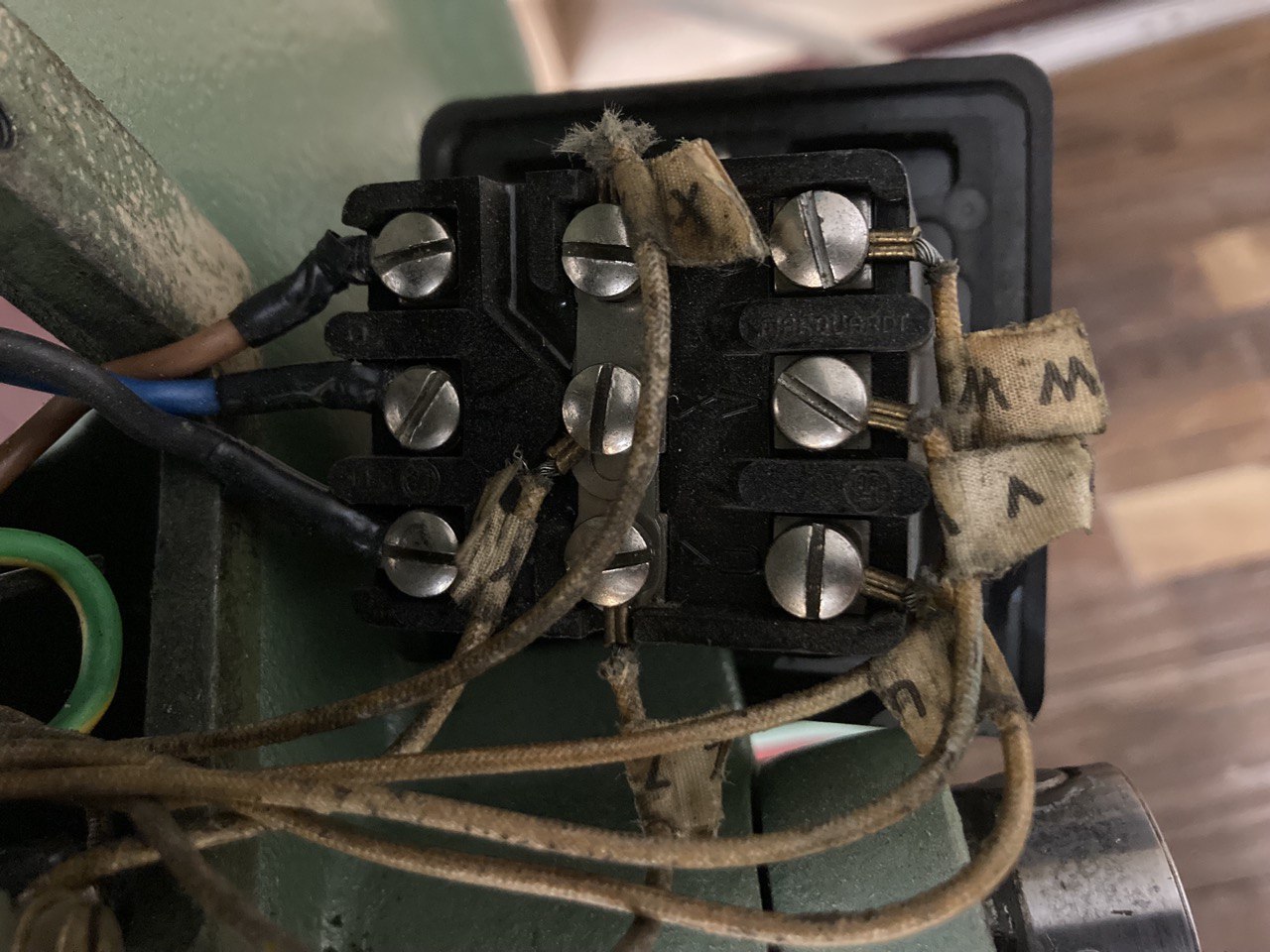

Schau in den Klemmkasten des Motors, da kann man sehen ob er sich
wirklich auf 230V/Dreieck umklemmen lässt.

von Rainer D. (rainer4x4)
Laut Typenschild kann der Motor 220V/380V, da gibts nicht viel zu
deuteln.
Also Fu mit 1x230V In und 3x230V Out kaufen, Motor auf 3x220V umklemmen
und fertig ist die Laube.
Gibts preiswert inner Bucht.

Gibt es noch ein Typenschild direkt am Motorgehäuse versteckt?

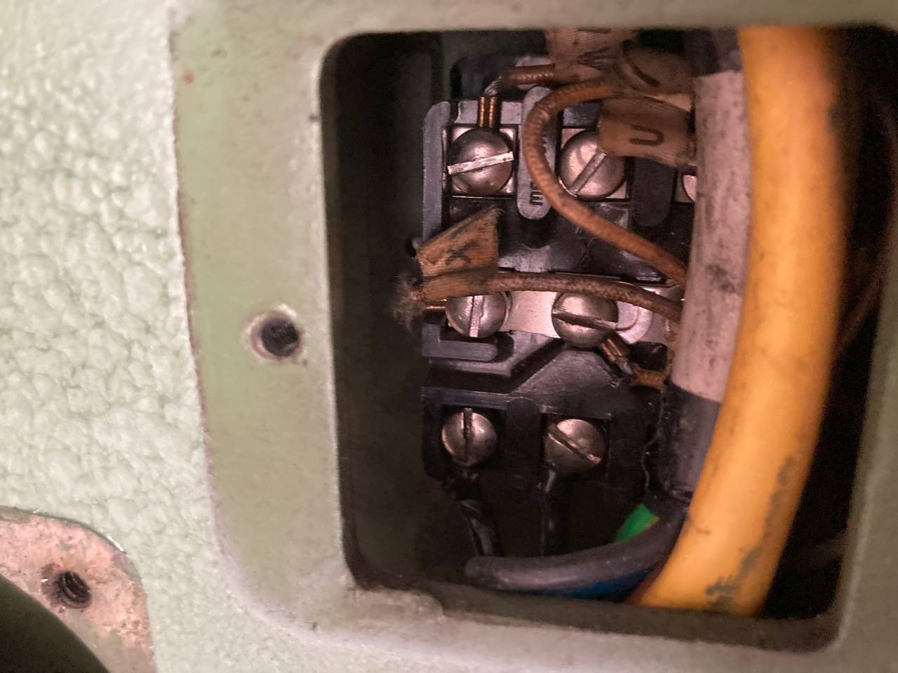

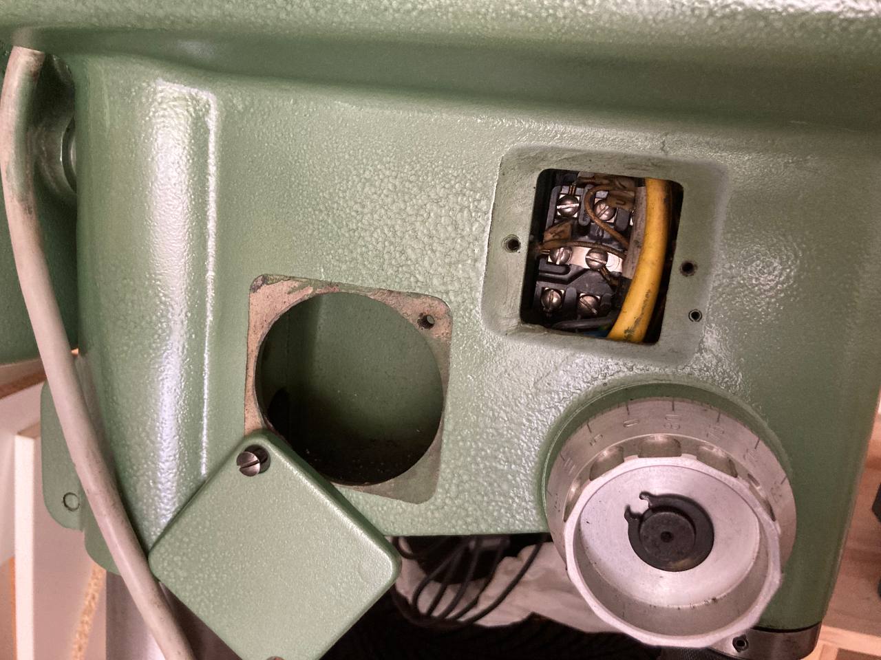

Leider gibt es kein Typenschild am Motor, aber ich hänge zwei Bilder vom
Schaltkasten der Maschine an.
Mach lieber ein Bild vom Klemmbrett des Motors.

von Max M. (jens2001)
Florian schrieb:
> Bilder vom
Schmeiß das alles raus.
Schließ den Motor direkt an den FU an.
von H. H. (Gast)
Max M. schrieb:
> Florian schrieb:
>> Bilder vom
Stilllegen reicht völlig.
ACK

von Florian (flo_92)
Also einen Motorkasten hat die Maschine nicht.
Dafür aber den Schalter mit der Klemmleiste. Ich habe das einmal
ausgebaut.
Links kommt die Zuleitung und Mitte/Rechts dann die Sternschaltung.
Muss da jetzt überhaupt irgend etwas geändert werden?
So könnte ich doch einfach eine 5-Polige CEE-Buchse an die FU machen und
die Bohrmaschine einstecken, oder nicht?
Dann könnte ich später die Maschine auch wieder regulär betreiben und
muss gar nichts an der Maschine selbst ändern.
Ja, für 230V muss auf Dreieck umgeklemmt werden.

Die Bohrmaschine des TE hat 350W Nennaufnahme, also ca 0,2kW an der
Welle. Mit mehr als 7,5A muss man also selbst beim Blockieren nicht
rechnen. Da reicht ein 1,5kW Umrichter völlig aus. In der Praxis wird
aber auch ein 0,75kW Umrichter ausreichend Reserve haben.
