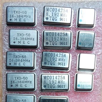

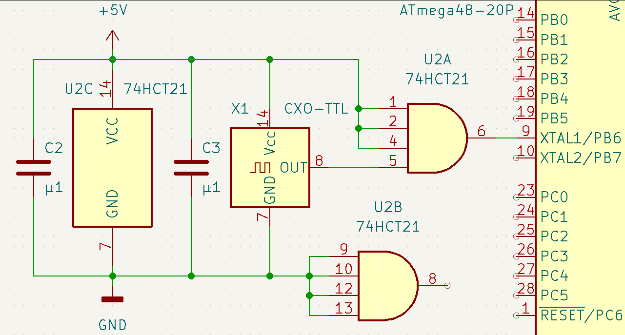

ich habe einige Quarzoszillatoren mit TTL-Ausgang (z.B. Kyocera
KXO-01-1, https://www.quartz1.com/price/techdata/KXO-01.pdf), die ich
als Taktquelle für AVR-MCUs nutzen möchte.
Um die notwendige Pegelkonvertierung von TTL auf CMOS zu
bewerkstelligen, dachte ich an die Zwischenschaltung eines
74HCT-Gatters, z.B. 74HCT21 (UND mit 4 Eingängen).
Kann man das so machen (siehe Schaltplan im Anhang), oder gibt es
einfache/bessere Möglichkeiten?

von Falk B. (falk)
Ja
Die Oszillatoren wegwerfen und neue mit 5V CMOS kaufen. Oder einen 3,3V
AVR direkt damit betreiben.

Xtal1 mit einem hochohmigen Spannungsteiler (z.B. 2x 100k) auf die halbe
Versorgungsspannung legen und dann das Taktsignal über einen Kondensator
(z.B. 1n) einkoppeln.

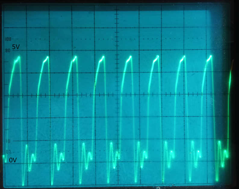

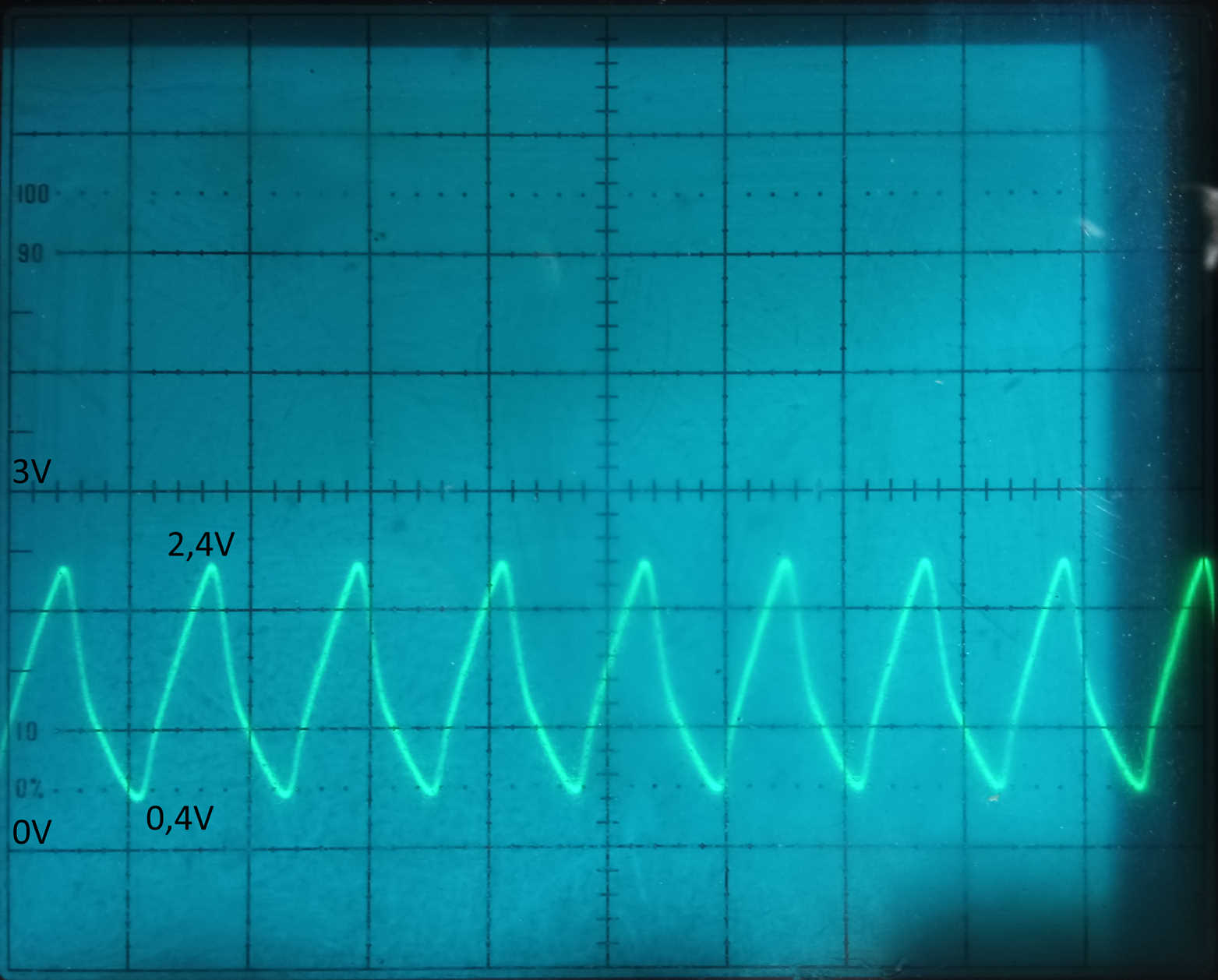

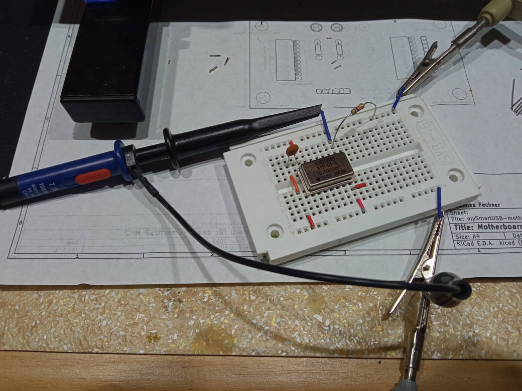

von Johannes F. (jofe)
Gut, dann werde ich mal mit dem Oszilloskop messen (komme erst
übermorgen wieder ran).
S. L. schrieb:
> Es geht doch um ein Einzelstück, oder?
Naja, ich habe zehn Stück von den Kyocera-Oszillatoren, und noch einige
Dutzend von anderen Herstellern. Aber im Prinzip baue ich Einzelstücke,
das ist schon richtig. Nachmessen ist also kein Problem.
Falk B. schrieb:
> Die Idee mit der AC-Kopplung
> ist so einfach wie genial.
Hmm, an XTAL1 hätte man ja dann, wenn man den Mindestwert V_OH = 2,4 V
annimmt, zwischen ca. 1,3 V und 3,7 V. Der ATmega48A z.B. braucht wohl
0,7·VCC = 3,5 V ... ist mir ehrlich gesagt ein bißchen zu knapp. Es soll
ja auch zuverlässig funktionieren.

von Rainer W. (rawi)
Ja
Ja: 74HCT1G04 oder 74HCT1G14
von Heiner B. (karadur)
Wenn du wieder an ein Scope kommst kannst du ja mal testen ob ein Pullup
deinen H-Pegel genug anhebt. Sollte für Hobby gehen.

> echtem TTL-Ausgang herzustellen.
Naja, die sind auch schon etwas älter und werden vermutlich längst nicht
mehr produziert (jaja, ich weiß, „selber schuld, wenn man Restposten
kauft“ ... dafür waren sie halt relativ preisgünstig).
Falk B. schrieb:
> Aber man sollte einfach mal MESSEN!
Gerade getan, siehe Anhang: das Teil hält ziemlich exakt die
Datenblattwerte ein, das Ausgangssignal oszilliert zwischen 0,4 V und
2,4 V.
Dass die Kurvenform so dreieckig statt rechteckig ist, könnte an der
hohen Kapazität des Koaxialkabels und des Oszi-Eingangs (20 pF laut
Aufschrift) liegen, vermute ich mal.
von Wastl (hartundweichware)
Mit einem Koaxialkabel misst man auch nicht an einer Quarz-
Schaltung. Ein Tastkopf ist gefragt. Ausserdem ist die Abbildung
des Signals stark abhängig von der Bandbreite des (nicht
genannten?) Oszilloskops und der Anbindung des Massekabels.
Einen Tastkopf habe ich ja schon, aber zwischen dem und dem Oszi ist ja
trotzdem ein Koaxkabel?
Oszi ist ein Tektronix 2235 mit 100 MHz Bandbreite.
Siehe Foto, sollte die besser/anders sein?
> könnte an der
> Aufschrift) liegen
Wenn du von einem Koaxialkabel redest versteht man darunter keinen
Tastkopf.
Das Koaxialkabel spielt beim Tastkopf eine sehr untergeordnete
Rolle.
Vermutlich Tastkopf (irrtümlicher Weise) mit 1:1 Teiler verwendet?
Bandbreite des Oszilloskops womöglich eingeschränkt?
von Ge L. (Gast)
Dein Tastkopf hat vorne einen Schalter. Prüf mal nach, ob der auf 1:10
steht.
1:1 ist nur für Gleichspannungsmessung bzw für sehr niedige Frequenzen
geeignet. Damit bist Du wirklich nahe am Koaxkabel, dessen Kapazität
wird voll wirksam.
> steht.
Ja, war auf 1:1 eingestellt, sorry.
Habe ihn eben auf 1:10 umgeschaltet, das Oszi zeigt nun den angehängten
Graphen. Sind diese Überschwinger im unteren Bereich normal?
Oberes Ende ist ja nun knapp 4,8 V, unten sind aber Spitzen bis ca.
−1 V.
Die Unterschwinger liegen an deine Massepunkten.
Sieht doch sonst gut aus.
Dein Massekabel gehört direkt an den Massepin des Oszillators.
Peter D. schrieb:
> Ein TTL-Ausgang muß ja 16mA treiben können.
Kommt sehr drauf an welche TTL-Familie du meinst.
Stimmt, die werden wesentlich geringer, wenn ich die Masse-Krokoklemme
des Tastkopfs direkt auf das (mit GND verbundene) Gehäuse des
Oszillators drücke. Danke für den Tipp.
Ich habe nun noch jeweils einen der anderen (vermutlich älteren) Typen
probiert – U_OH und U_OL liegen bei deutlich über bzw. unter 4,5 V bzw.
0,5 V, mit 10 pF Lastkapazität (Keramikkondensator) und 1k-Pullup. Die
Kurven sahen auch besser aus als bei dem Kyocera-Modell – rechteckiger,
also mehr Oberwellengehalt. Machte sich auch dadurch bemerkbar, dass das
nebenbei laufende UKW-Radio aussetzte, sobald ich die VCC vom Netzteil
angeklemmt habe.
Hätte ich also gleich mal richtig gemessen – dann hätte ich diesen
Thread gar nicht erst aufmachen müssen ;-)
