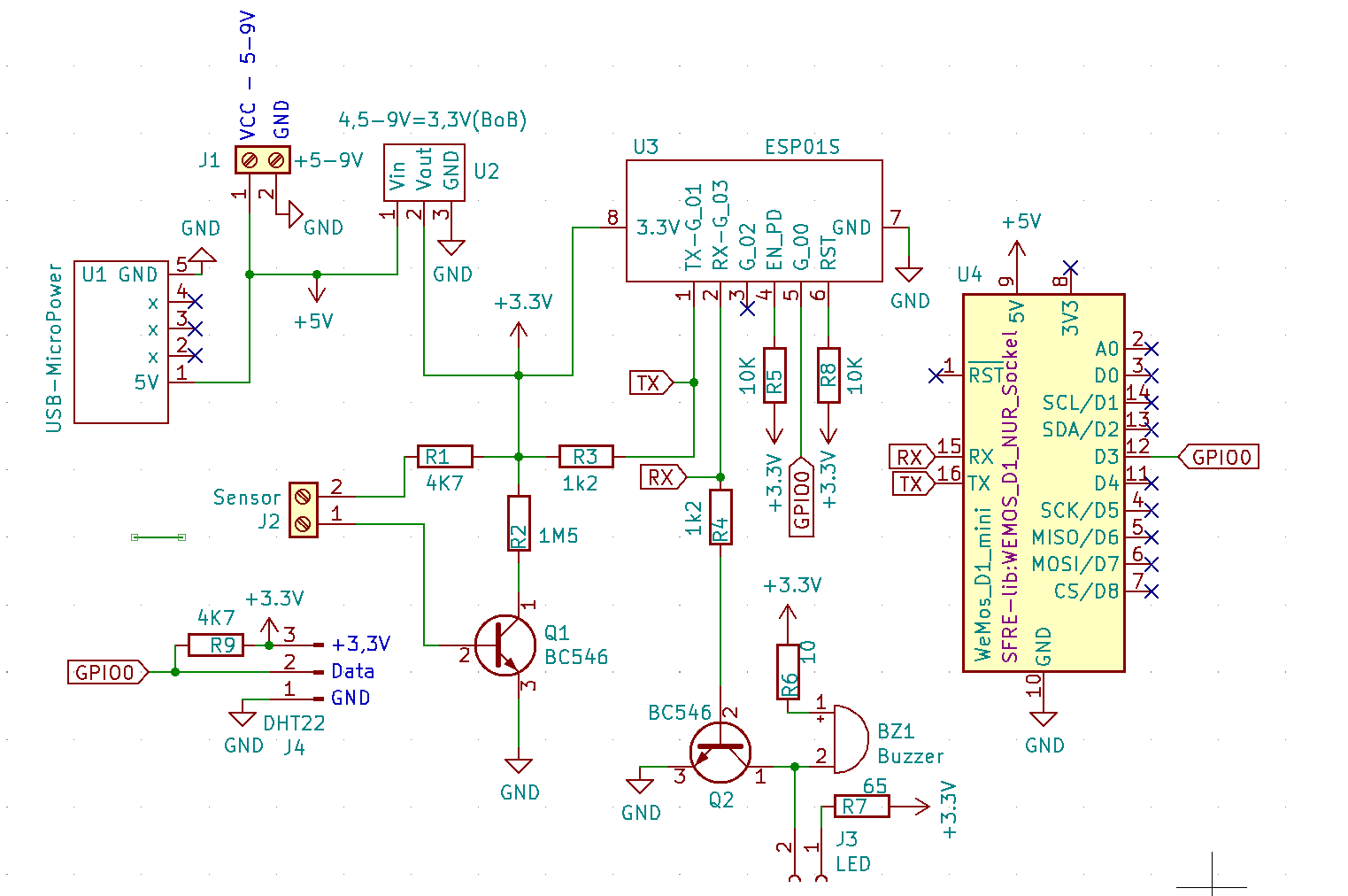

Hallo Liebe Gemeinde des gemeinsamen Hobbys.
Da ich doch sehr viel Unterstützung und Ratschläge von euch bekommen
habe, wende ich mich mit dem nächsten Teil an euch. Nun, ich bin dabei
alle meine „von Hand“ erstellten und gelöteten Platinen, durch
professionell geätzte zu ersetzen. In diesem Zuge digitalisiere ich alle
Schaltpläne und erstelle mir die Gerber Files dazu. Nun die meisten
Schaltungen funktionieren schon seit ein paar Jahren, doch gibt es
bestimmt die eine oder andere Stelle an den Verbesserungen möglich sind.
Daher poste ich einfach mal die Schaltung, um von euch zu erfahren, wo
die Schwachstellen in der Zeichnung sind, die ggf. verbessert werden
müssen. Hier diese Schaltung ist als Wassersensor gemacht. D.h. es
werden 2 Drähte auf den Boden im entsprechenden Raum gelegt (Sensor) und
sobald an beide Wasser kommt schaltet das Teil und alarmiert mich. (Wir
hatten schon zwei Mal den Keller unter Wasser, daher muss sowas nun
sein.)
Es geht insbesondere um die Bauteile R1, R2, R3 und Q1.
Das teil ist für einen ESP01S ausgelegt, auf der Platine möchte ich aber
auch schon die Möglichkeit schaffen den ESP01S durch einen Wemos D1 mit
externer Antenne auszutauschen, daher die beiden ESPs…
P.S. das man einfach einen Schwimmerschalter nehmen könnte weiss ich...
LG Stephan

R2 ist falsch und schiebe den mal eine ganze Position nach oben.

bei der Beschaltung wird garnichts passieren, ähh doch du kannst den
Buzzer anschalten...

Stephan F. schrieb:
> Nun derzeit funktioniert das ding so
aber bestimmt nicht mit dieser Schaltung, das wäre zauberei
Du misst also an Pin 1 des ESP01 die 3,3V und nimmst das als Sensorwert?
Gut, kann man machen, aber Wasserstände sind so nicht drin. Mal also
bitte mal die Schaltung auf, die du wirklich benutzt.
von Stephan F. (sfre07)
Ron-Hardy G. schrieb:
Hey Ron...
Du hast recht!
ich habe mir nochmal die Schaltung angeschaut die ich damals im Fritzing
gemacht hatte... Und ja ich habe es falsch nach kiCad übertragen...
werde die korrigierte Version mal laden....

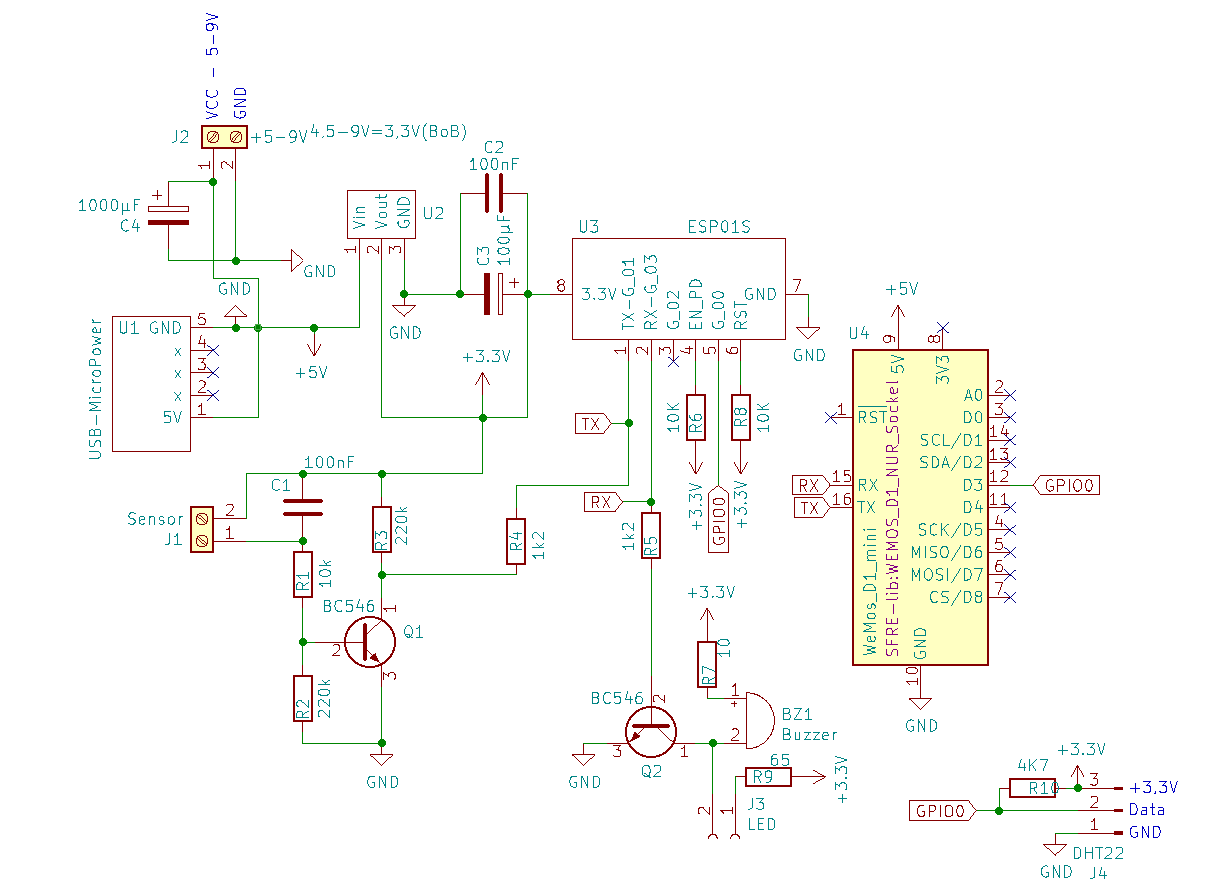

> Hey Ron...
> Du hast recht!
Also hier die korrigierte Version, schon mit einiges Ratschlägen von
Usern
von Jobst M. (jobstens-de)
Wundervoll ... :-D
... und USB mit 1000µF zu belasten finde ich etwas mutig.
Edit: Etwas mehr Aufmerksamkeit täte Dir gut!
Jobst

von Stefan F. (Gast)
U2 Braucht Abblock-Kondensatoren. Halte dich an die Vorgaben aus dem
Datenblatt. Welchen Spannungsregler wolltest du denn da einsetzen?
Bist du sicher, dass R9 richtig ist? Welche LED soll denn damit
betrieben werden, und mit wie viel Strom?
Das ESP Modul braucht 430 mA, die LED bekommt Strom, und wie viel dein
Buzzer? Kann dein Spannunsgregler so viel Strom liefern? Was den USB
Port angeht, würde ich 500 mA nicht überschreiten, um auf der sicheren
Seite zu bleiben.
Am USB Anschluss sind maximal 10µF erlaubt. Du hast 1000µF. Wundere dich
nicht, wenn dein PC beim Einstecken des Kabels abstürzt oder wenn die
Kontakte der USB Stecker und Buchsen rasch kaputt gehen. Denn bei jedem
Einsteckvorgang mit leerem Kondensator entsteht ein Kurzschluss.
Ich hoffe, an J1 schließt niemals jemand ein 9V Netzteil an und steckt
dann das USB Kabel an seinen PC. -> Da gehört ein Umschalter, Jumper
oder wenigstens eine Diode zur Trennung zwischen.
von Marci W. (Gast)
Stefan F. schrieb:
> Ich hoffe, an J1 schließt niemals jemand ein 9V Netzteil an...
J2?
ciao
Marci
Marci W. schrieb:
> J2?
Nein, ich meine schon J1, die Schraubklemme für das Netzteil... ach die
wurde in J2 umbenannt. Warum das denn?
