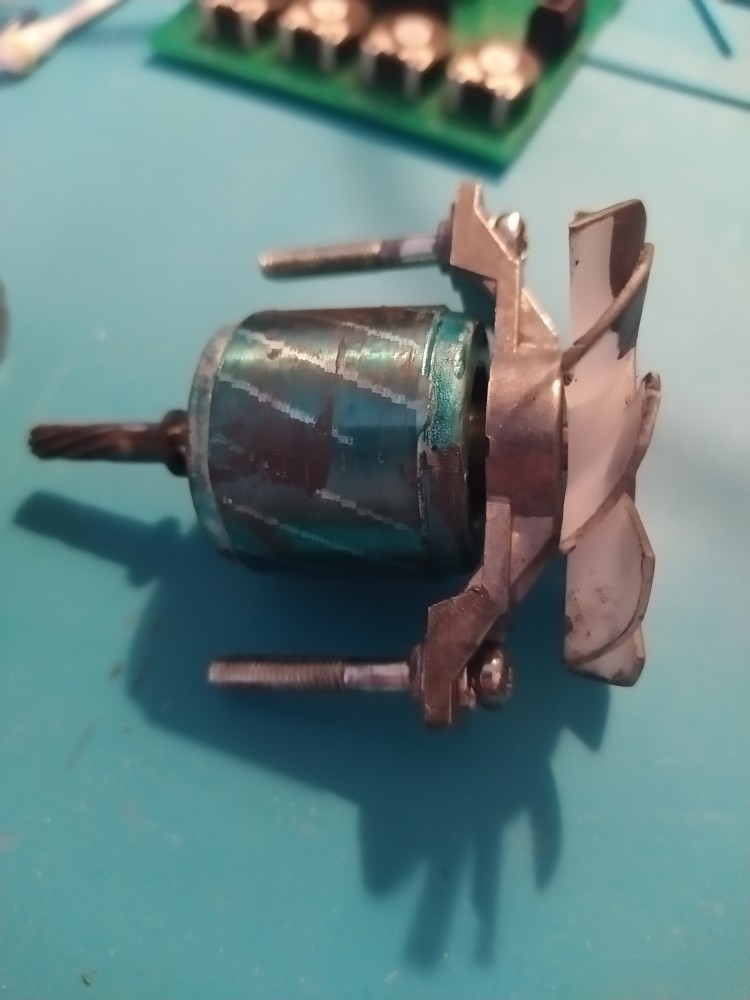

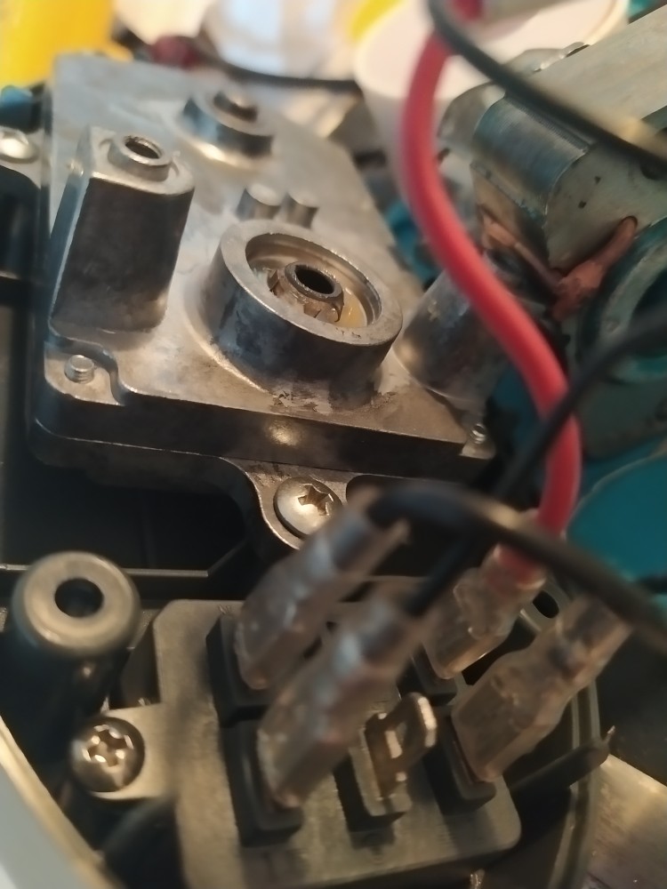

aus dem Nachlass meiner Mutter habe ich eine Eismaschine von Unold. Sie ist mit einem Kompressor und einem Aufsatzrührwerk ausgestattet. Ich weiß noch, schon damals nach dem ersten Eismachversuch blieb der Motor ratternd stehen. Beim nächsten Einschalten des Rührwerkes passierte das noch früher, bis dann gar nichts mehr ging. Auch ein Ersatzrührwerk hatte kurz darauf denselben Fehler, größtenteils funktioniert es aber noch. Das Problem besteht darin, dass das Eis gerne mal zu früh zu fest wird (Zubereitung erfolgt nur nach Timer, und auch die kleinste Einstellung kann zu lang sein), und der Motor einfach weiterdreht, bis der Widerstand des Eises zu groß wird.
Beide Motoren kann ich von Hand problemlos drehen. Die Rührwerkwelle hat beim defekten Motor mehr Widerstand, beim noch funktionierenden kann ich ohne Hebel mit einer Hand noch gerade so die Welle drehen. Das Übersetzungsverhältnis ist bei beiden Motoren gleich, und auch an dem Getriebe kann ich keine Probleme sehen. Leider ist ein Hineinschauen im Betrieb nicht möglich, was mir dann genau zeigen würde, wo die mechanische Schwachstelle/die Beschädigung ist. Das Kunststoffgehäuse hätte ich aus PETG transparent nachdrucken können, aber das Getriebe ist in einem Metallgehäuse.

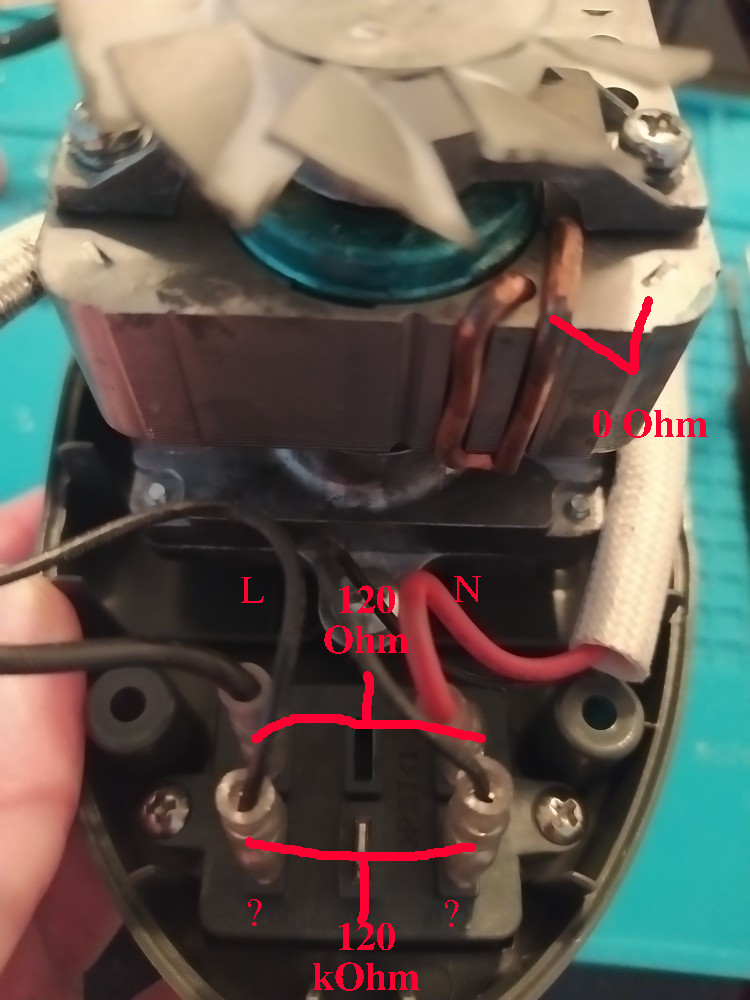

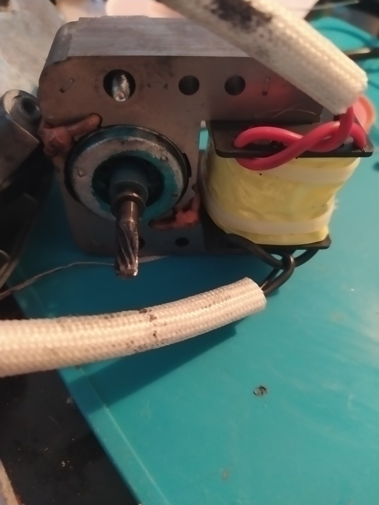

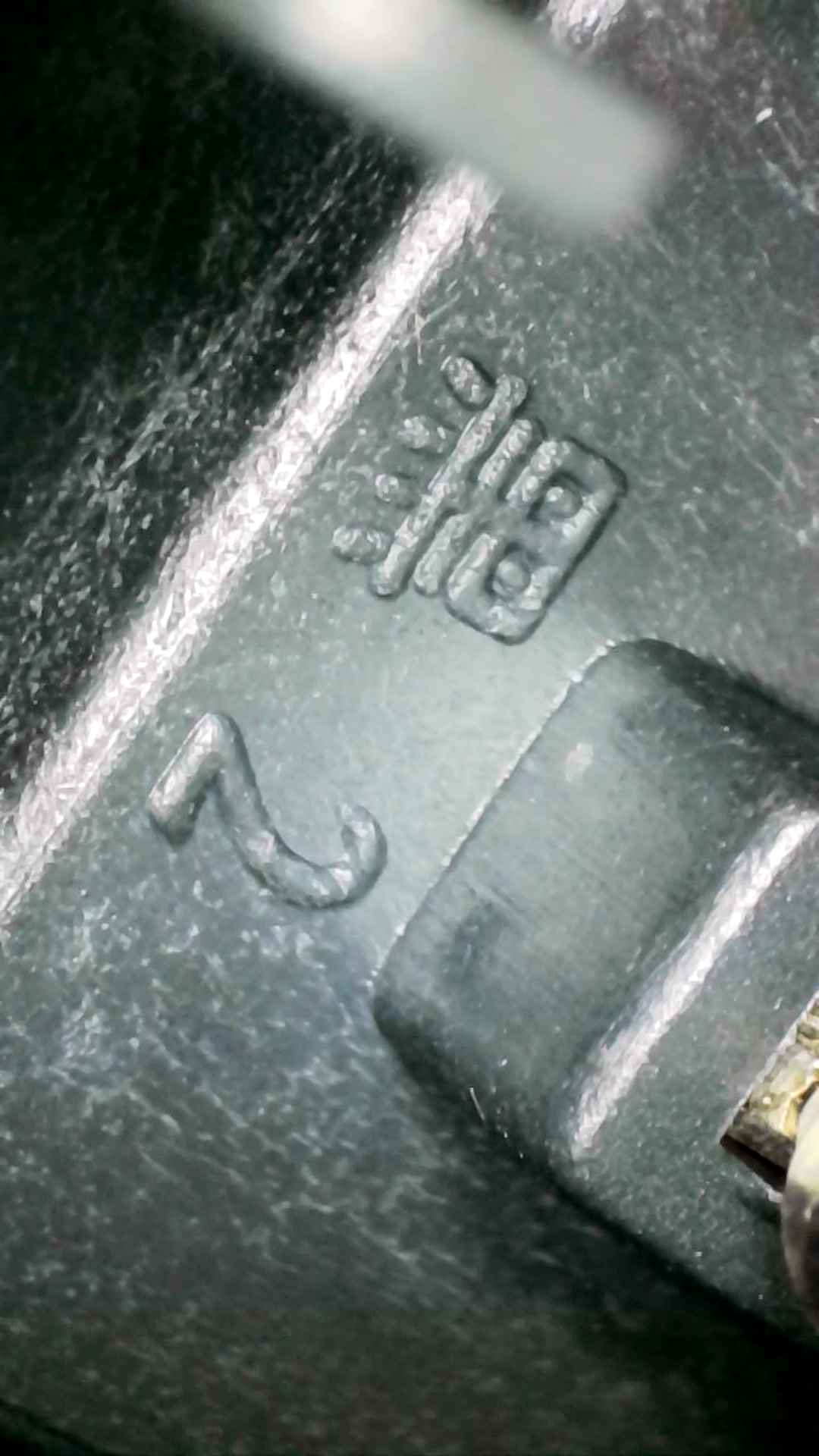

Gerne würde ich eine Möglichkeit finden das Problem am Auftreten zu hindern. Idealerweise möchte ich eine Stromüberwachung einbauen, bei gewisser Last des Motors schaltet die Maschine dann verfrüht ab. Beim Öffnen des Rührwerkes kommt mir ein bürstenloser Motor entgegen, den ich so noch nicht gesehen habe. Ebenso sind von den 4 benutzten Konnektoren 2 vom Trafo ausgehend mit mir unbekannter Funktion.
Ich erhoffe mir, dass meine Frage sehr einfach (lies "blöd") ist, und mir daher ein erfahrener Mitleser sagen kann, wofür die beiden anderen Anschlüsse sind bzw. die Funktonsweise des Motors an sich. Die Kupferbahnen durch den Trafokern sind nämlich mit dem restlichen Körper/untereinander kurzgeschlossen.
Auf dem Motor ist ein Typenschild (230V / 20W), eines der beiden Anschlusspaare ist eindeutig als L und N beschriftet.

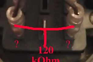

Anbei sind Bilder des Rührwerkes und des Motors. Widerstandsmessungen sind im Bild eingetragen. Die 230V Anschlüsse sind mit den anderen beiden Anschlüssen nicht verbunden, Widerstandsmessung zeigt "offen".
Vielen Dank!

Was bei der Eismaschine noch denkbar wäre:
Das Ende der Eisbereitung wird über die Temperatur der Wicklung detektiert, die steigt ja mit zunehmender Last an. Dann wäre das wohl ein NTC, der an der Wicklung anliegt.
Ja, die Idee finde ich gut. Vorab, nochmals, der Ablauf der Maschine ist leider so: Auf dem Display wird mir nur die Temperatur des Kompressors angezeigt. Dazu kann ich die Zubereitungszeit einstellen. Beim Starten der Zubereitung läuft der Kompressor erstmal kurz an, danach schaltet sich das Rührwerk ein. Leider läuft dieses, wie gesagt, dann komplett bis zum Runterlaufen der Zeit durch!!! Irgendwann bleibt dann, wenn das Eis zu hart geworden ist, das Rührwerk komplett stehen, der Motor läuft aber noch! Es ist ein lautes Knacken zu hören. Kann das bei dem Motor auch elektrischer Ursache sein? Weil ich wie gesagt keine Schäden an den Rädern sehen kann. (Spule wird zu heiß -> Nimmt dauerhaften Schaden -> Leistungsfähigkeit des Motors nimmt ab. Frage, wo kommt dann das Klacken her? Der Motor schafft die "Ausrichtung" nicht mehr und wechselt vor und zurück? Das wäre dann wegen der Übersetzung von ~56:1 am Rührwerk gar nicht sichtbar) Ich werde am Montag mal Sahne kaufen und mein Schokoeis machen. Dann kann ich mal den kaputt(er)en Motor nehmen und gucken ob der Motorlüfter, der direkt an der Motorwelle ist, noch dreht, wenn das Rührwerk stehen bleibt.
Der Ansatz von H.H. ist wirklich klasse, ich habe vorhin den Motor in eine Mülltüte gepackt und in die Tiefkühltruhe gesteckt. Bei Raumtemperatur kam ich auch 106k (gestern waren das mehr, der stand aber im kälteren Keller), nach 45 Minuten habe ich nochmal gemessen, 500k!!! Es scheint also ein 100K NTC zu sein. Der Widerstand des Motortrafos hat sich von 120 auf 110 verringert.
Das ist ein ganz gewöhnlicher Spaltpolmotor, die Funktionsweise ist bei Wikipedia erklärt. https://de.wikipedia.org/wiki/Spaltpolmotor

Spaltpolmotoren werden immer recht heiß, die haben oft keine richtige Kühlung (wenn ein Hersteller einen kleinen Kühllüfter dranbaut, dann braucht das Ding diesen auch, um die Garantiezeit zu überleben) und wegen der Kurzschlusswicklungen einen miesen Wirkungsgrad. Wenn so ein Ding mit 110°C läuft, ist das völlig normal und die Hersteller freuen sich über die entsprechend schnelle Alterung des Schmiermittels in den Gleitlagern. Spaltpolmotoren mit abschaltbaren Kurzschlusswicklungen (wodurch der Motor nach dem Anlauf mit vergleichsweise gutem Wirkungsgrad weiterläuft) werden heute so gut wie gar nicht mehr gebaut.
