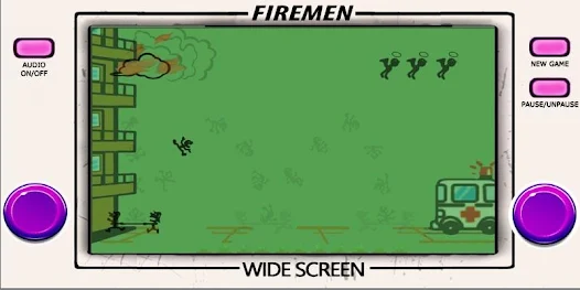

ich möchte ein batteriebetriebenen 70er/80er Jahre Handheld Game bauen.
Für die, die nicht dabei waren, es handelt sich hierbei um
handflächengroße Pocket-Spiele mit einem sehr rudimentären NICHT-Matrix
LCD Display und total limitierten Interahtionsmöglichkeiten. (Siehe Foto
eines typischen spiels im Anhang)
