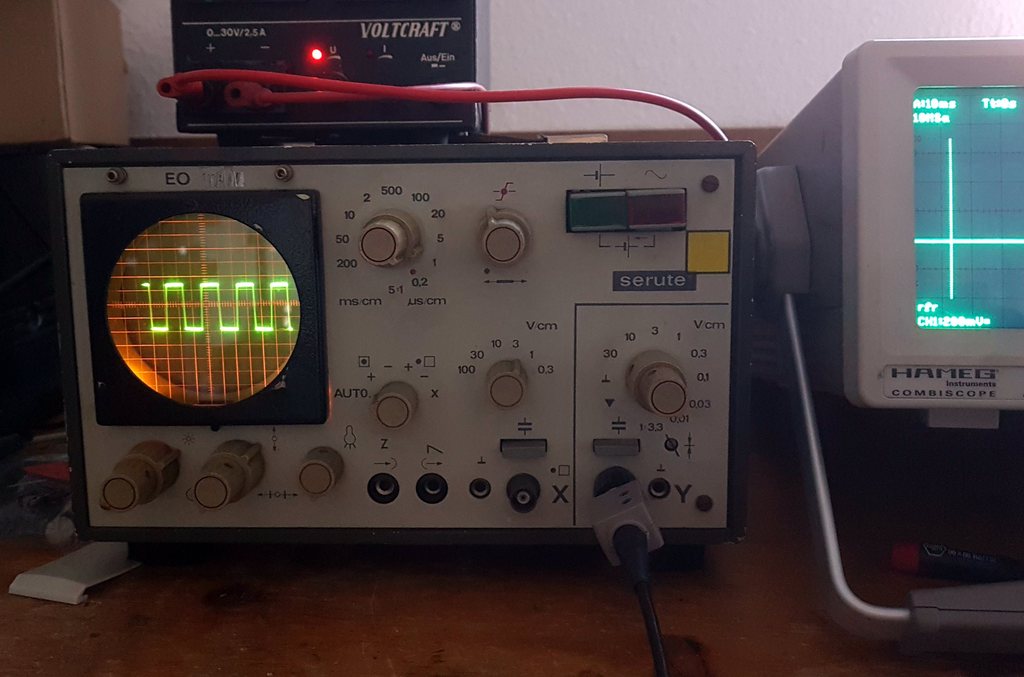

ok - danke. Ich stelle gerade fest, dass ja gar kein Kaltgerätestecker
passt.. :)
Ich nehm das morgen mal mit in die Werkstatt und versuche es mit 12V.
Grüße,
Martin

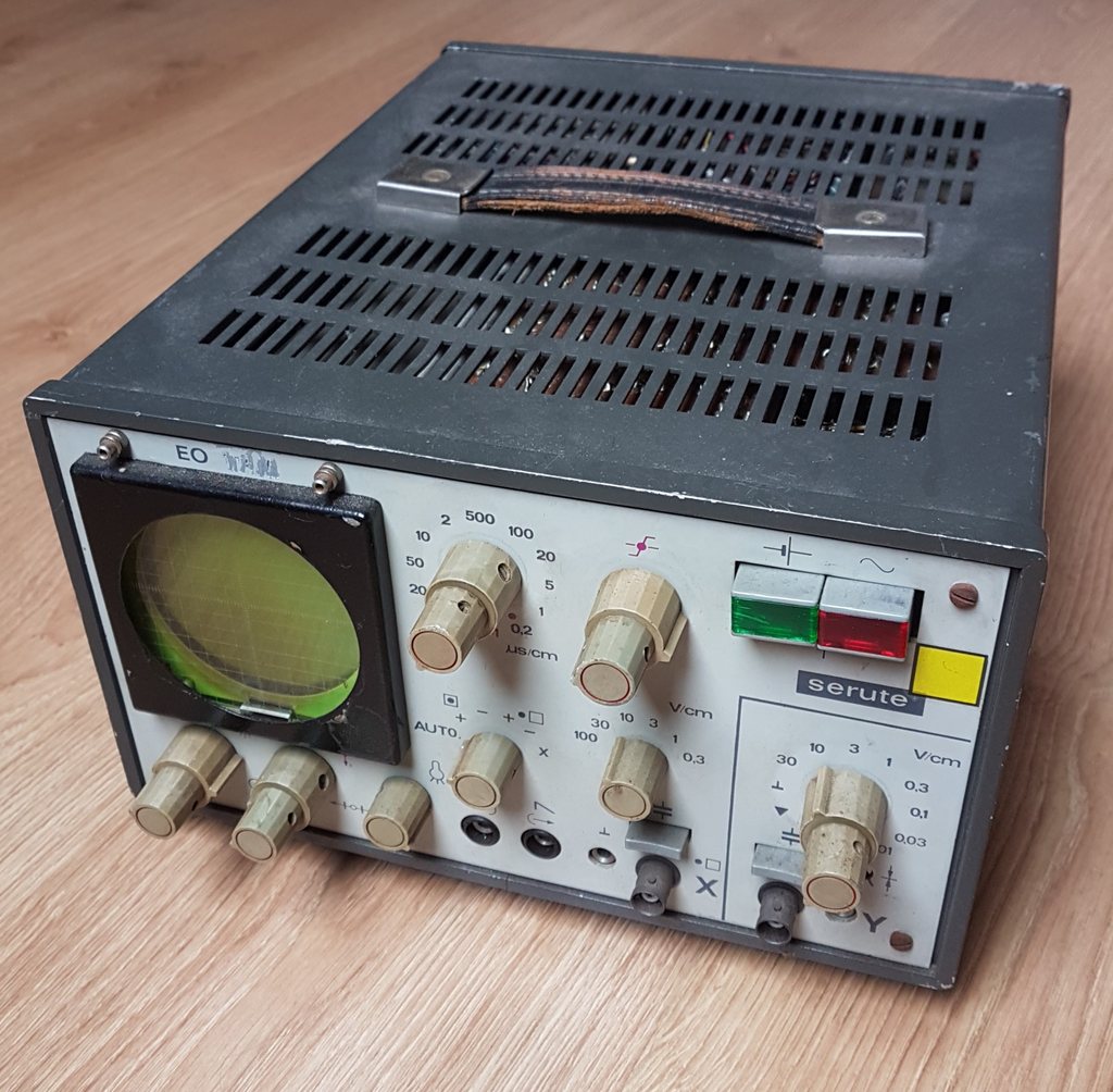

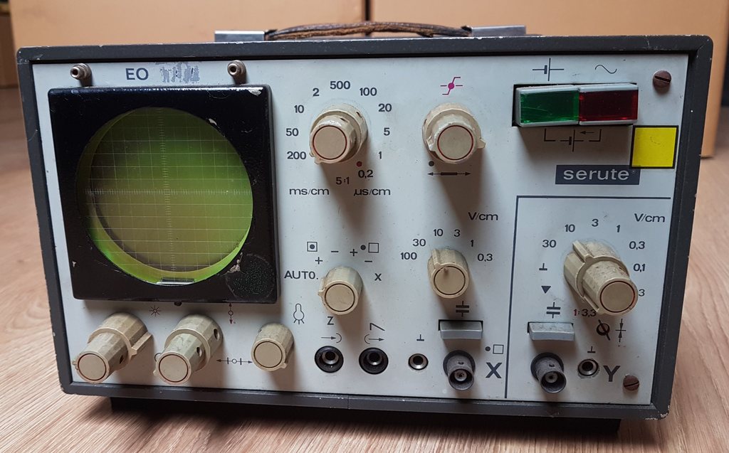

Martin M. schrieb:
> Schon irgendwie faszinierend! :)
Siehe Bild(er):
aus welchen Grund mag da wohl jemand die Modellbezeichnung über der
Röhre abge"flext" haben? Den Riffeln nach zu urteilen, scheint es ja
nicht einfach so abgekratzt zu sein, weil da jemand versehentlich mit
dem Schraubendreher vorbei geratscht ist ...
Ich bitte um Vorschläge zur Erleuchtung ...
Geheimhaltung, stammt doch von der NVA. :-)
Nee, da habe ich auch keine Idee. Vielleicht wurde ja irgendwas
modifiziert und es sollte auf die Weise kenntlich gemacht werden, dass
es nicht mehr original ist.
Interessant übrigens, dass es nicht etwa aus dem Bereich Nachrichten
stammt (40), sondern aus dem "Polit"-Bereich (30). ;-) Was auch immer
sie damit in der politischen Arbeit gemacht haben …

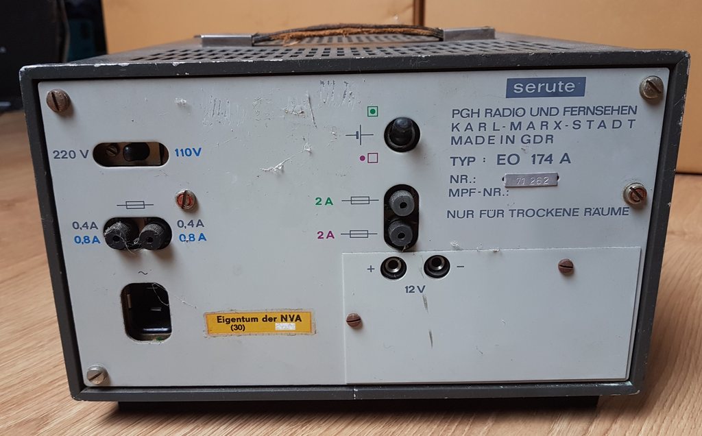

von DSGV-Violator (Gast)
Blick auf die Rückseite: "Eigentum der NVA". Vielleicht hatte da einer
Langeweile und das Ganze mit 'ner Münze weggeraspelt.
Das gelbe Quadrat re. oben scheint auch nicht original.
von J. L. (lindenbaum)
Ich find' das sieht schon danach aus als ob jemand nen Aufkleber
(Abteilung, Kalibrierung, Prüfmittelnummer, etc.) abgekratzt hätte.
Geheimniskrämerei wirds wohl eher nicht sein, auf der Rückseite steht
das Modell ja trotzdem noch drauf...

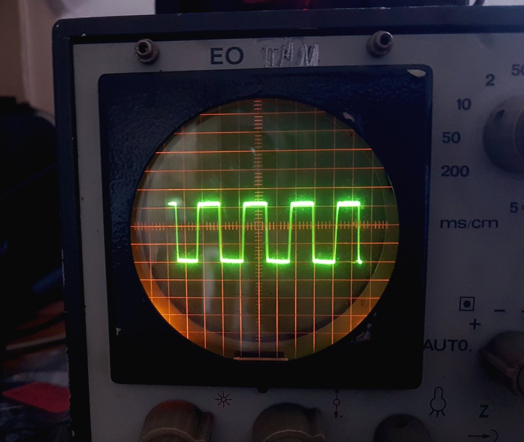

von Martin M. (bdb)
DSGV-Violator schrieb:
> Jetzt wo es doch angeschaltet ist, könnte man mal die Drehrastschalter
> betätigen und schauen, ob sich entsprechend Verstärkung/Zeitbasis
> ändert. Diese Drehschalter sind manchmal ein Schwachpunkt. Soll aber
> leicht reparierbar sein.
Bei 0.01V/cm ist das 1MHz Testsignal vom Hameg auf einmal nicht mehr zu
sehen, und der 1kHz Rechteck sieht sehr gurkig aus, was sich nicht durch
die Abstimmschrauben im Tastkopf korrigieren lässt. Die Zeitbasis
funktioniert prima - andere Macken kann ich gerade nicht ausmachen.
Zu dem Rätsel - ich hebe keine Ahnung!

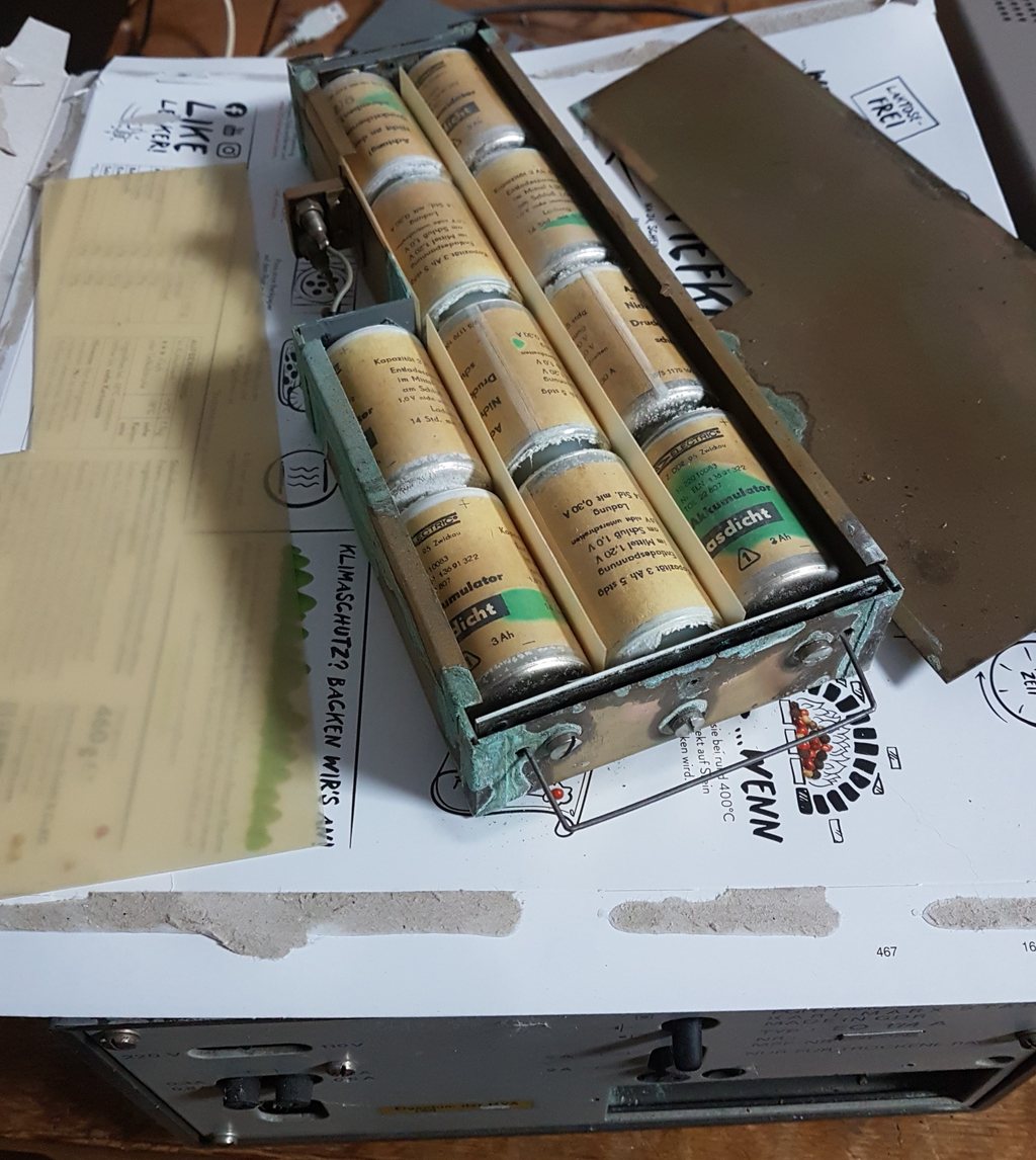

von Martin M. (bdb)
Wobei ich eine gelötete Batteriebox schon irgendwie beeindruckend finde.
(..mal sehen, was ich nun mit den Cadmiumbomben anstelle..!)
Martin M. schrieb:
> Urgs.. nun war ich neugierig, ob die wohl schon wieder was Wert sind? ;D
Die werden leider tot sein. Habe hier auch einen alten EO174, da war mit
den Zellen nix mehr zu wollen.
