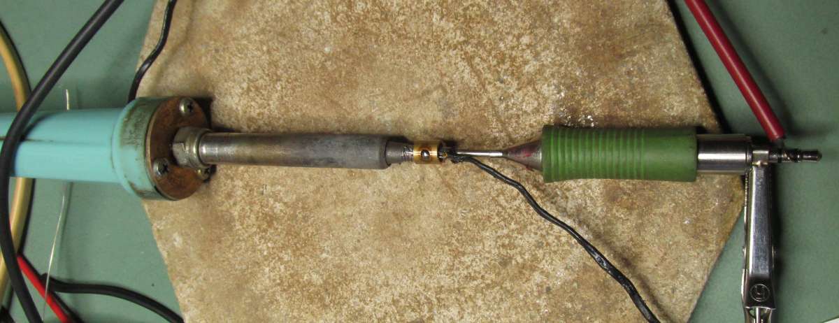

Aber Du hast einen PTC, dessen Wert zu messen wäre machbar. Als ich mit der RT-Lötspitze angefangen habe, habe ich diese mit einem anderen Lötkolben verknotet (Dosenklemme), einen K-Fühler mit rein und mir die Werte grob aufgenommen.
Was hält Dich davon ab, einen OP zu nehmen und eine eigene Regelung für DC selbst zu bauen?
