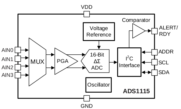

Nimm halt 4 Stück ADS1115 boards. Die kannst du auf verschiedene
Adressen jumpern und per I2C ansprechen und jedes hat 4 Kanäle.
Der ADS1115 kann nicht ratiometrisch.

von Rahul D. (rahul)
Woran siehst du das?
von Gekoe (gekoe)
Rahul D. schrieb:
Am Bild https://www.mikrocontroller.net/attachment/594274/ads1115.png
Gekoe schrieb:
> Am Bild
Schade.
Der kann aber so geschaltet werden, dass er differentiell misst.
Das sieht man natürlich nicht in dem Bild, sondern nur im Datenblatt.

von Gekoe (gekoe)
Da sag mir mal bitte, wie das geht. Im Datenblatt habe ich es jedenfalls
nicht gefunden. Der ADS1100 kann das, hat aber nur einen Eingang.

Für den ADS1115: Table 8 MUX[2:0] konfiguriert den Messeingang.

Dann schaue halt ins Datenblatt, wie man das mit einem simplen Poti
macht: ein Kanal am Schleifer und ein Kanal am nichtmasseseitigen Ende
des Potis. Das Verhältnis wird doch dein Prozessor noch berechnen
können, oder?
Und wenn du für alle Potis die gleiche Spannung verwendest, brauchst du
die nur einmal mit dem Prozessor messen.

von Stefan F. (Gast)
Steht im Datenblatt Text und in dem oben gezeigten Diagramm.

von Stephan S. (uxdx)
Rahul D. schrieb:
> Komisch. Dann kann meiner was, was nicht im Datenblatt beschrieben ist.
> Allerdings habe ich gerade Urlaub. Da könnte es sein, dass ich alles was
> vor dem Urlaub war, vergessen habe.
Der ADS1115 hat eine interne Referenz, die nicht nach aussen geleitet
werden kann und man kann auch keine externe Referenz einspeisen. Also
ist eine ratiometrische Messung nicht möglich.
von Arc N. (arc)
Gekoe schrieb:
Natürlich kann der auch ratiometrisch messen.
Zwei Widerstände bzw. hier Poti und Referenzwiderstand in Reihe und
einmal die Spannung über dem Poti dann über dem Referenzwiderstand
messen.
Vereinfacht (ideale Schaltung):
Vmeas1 = R1 * Vsource / (R1 + R2)
Vmeas2 = R2 * Vsource / (R1 + R2)
Vcode1 = Vmeas1 * 2^n / Vref
Vcode2 = Vmeas2 * 2^n / Vref
Vcode1 / Vcode2 = Vmeas1 / Vmeas2 = R1 / R2
Die Referenzspannung(en) und/oder Referenzstromquelle(n) darf nur
während der Messung nicht zu stark schwanken.
Vres10 = 4.096V / 2^10 = 4 mV
Vres12 = 4.096V / 2^12 = 1 mV
Selbst ne günstige REF3040 hat zw. 0.1 Hz und 10 Hz nur 45 uVpp
Rauschen. Weit unterhalb der geforderten Auflösung. Wie stark die
Referenz im ADS1115 rauscht müsste man mal bei TI fragen.
von Rainer W. (rawi)
Dann verrate einfach, wie du mit dem ADS1115 eine ratiometrische Messung
hinbekommen haben willst, statt immer nur zu behaupten, dass das
Datenblatt falsch ist. Dort steht zumindest: "The ADS111x have an
integrated voltage reference. An external reference cannot be used with
these devices."
von Helmut -. (dc3yc)
Ich kann ja die interne Refenzspannung verwenden, und mit einem Kanal
die externe Potireferenz messen, solange sie kleiner oder gleich der
Betriebsspannung des ADCs ist. Und mit meinen anderen Kanälen messe ich
die Schleiferspannungen der Potis. Der ADS1115 verträgt bis zu 0.3V über
Vcc an den Eingängen und hat einen Fullscalebereich von 4.096V. Da
brauche ich keine ratiometrische Messung. Ich gehe von 3.3V
Betriebsspannung aus. Bei 5V gilt das gleiche, nur muss ein anderer
Messbereich gewählt werden.
Und damit gilt mein Disclaimer, da ich mich geirrt habe.
