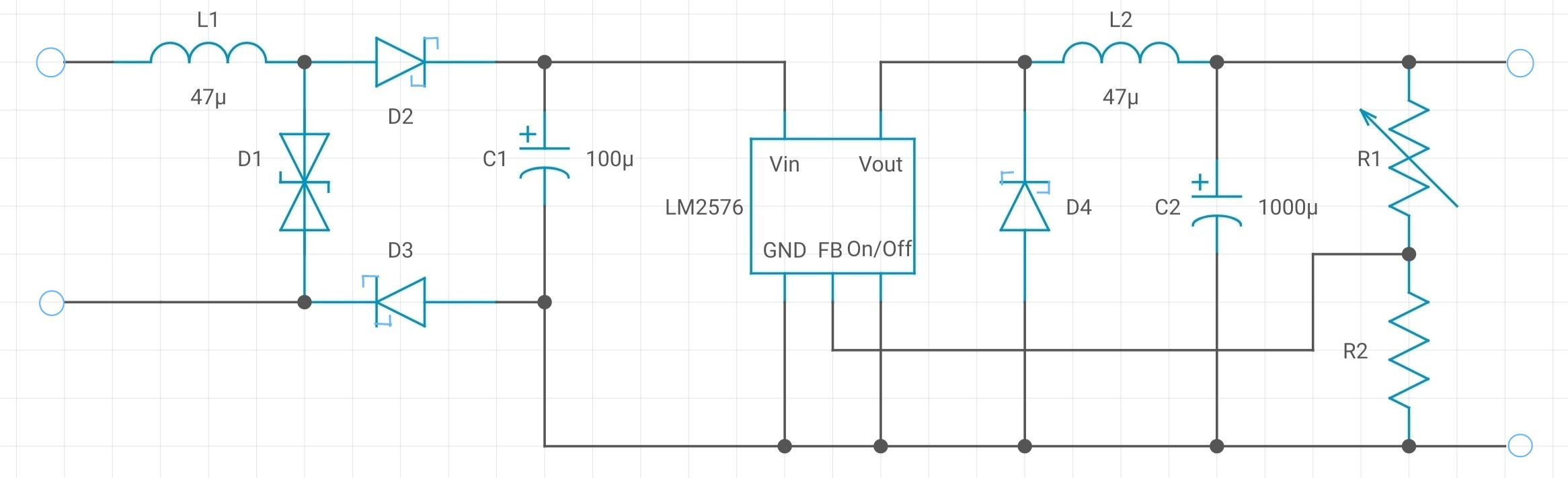

ich möchte in einem KfZ einen uC installieren.
Dazu habe ich die obige Schaltung entworfen, welche eigentlich gegen
Transienten, Verpolung und Spannungsschwankungen resistent sein sollte,
am Eingang 12-15V akzeptiert und am Ausgang zwischen 5-9V max. 3A je
nach Bedarf ausgibt.
Ich habe aber noch keine Erfahrungen mit Schaltungen im Auto, daher
Masterfrage: funktioniert das so?
Ich bräuchte auch Hilfe bei der Dimensionierung von L2, L1 passt meiner
Meinung nach.
Außerdem glaube ich dass es bessere Methoden des Verpolungsschutzes gibt
als 2 Schottkys, wie seht ihr das?
Bestückung:\
D1: P6KE18CA\
D2-D4: 1N5822\
L1: L-09HCP 47uH\
L2: ?\
C1: NHG-A 100U 35\
C2: RAD 105 1000/25

12-15V ist zu eng. Der offizielle Spannungsbereich sind meist 8-18V,
zusätzlich Transitenten bis maximal 40V (loaddump).
Und wenn dein Poti kurz keinen Kontakt hat, geht der Ausgang auf
Maximum.

D1 löst ja ca. um die 18V aus, das dürfte eigentlich gehen.
Das Poti ist erst Mal nur für "symbolische" Zwecke eingezeichnet, dass
fliegt dann raus wenn ich die Schaltung baue.
Ja, dabei leitet sie ganze 1mA ab. Lies das Datenblatt nochmal richtig.
Die Vcl Spannung ist der interessante Teil.

Deine Spule L1 hat nur 0,054 Ohm also kann sie die Supressordiode nicht
schützen und wenn diese durch brennt geht es in der Schaltung weiter.
Du musst es so auslegen das im Normalbetrieb fast kein Spannungsabfall
an der Diode entsteht bei einer Überspannung aber der Strom durch deine
Schaltung und die Z-Diode so hoch ist das an der Spule oder am
Begrenzungswiderstand dort die Spannung soweit abfällt das es eben nicht
über die Umax deines Spannungsregler geht.
Wie man den Spannungsabfall ausrechnet, kannst du dir aus einer Formel
für den LED Strom rausziehen. Da wünscht man sich ja bei einem
bestimmten Strom einen entsprechenden Spannungsabfall. Und du musst eben
deine maximale Dauerspannung einsetzen. Was wahrscheinlich der Fall ist
da da jemand ein Schweißgerät dranhängt also ca.irgendwo zw. 25 und 30V.
Dein Begrenzungswiderstand oder Spule muss dann halt auch den Strom
deiner Schaltung + den Strom über die Z-Diode aushalten.

Nimm evtl Diode D3 raus.
Das dadurch entstehendebhöhere "GND" Potential könnte Probleme machen.

Du könntest gleich den LM2567HV nehmen, der verträgt regulär 60V.

Mein Gedankengang war, dass L1 schnelle Spannungsspitzen verlangsamt und
dann D1 mehr Zeit gibt den Impuls abzuleiten. Alles was dann über Vcl
25V liegt wird mit max. 600W geclampt und darunter sollte das der LM2576
abhalten können. Falls höhere Ströme fließen, dürfte sich die Diode
"opfern" und dauerhaft leitend werden, und somit die restliche Schaltung
schützen.
Warum ich nicht den LM2576HV genommen habe: Transienten bei z.B.
loaddumps befinden sich bei >100V, da kann auch die HV-Version nicht
mehr mithalten. Deshalb erst Mal den starken Impuls clampen und dann mit
dem normalen Schaltregler alles darunter verarbeiten.

Der "Opfergang" der Diode funktioniert nur, wenn davor noch eine
Sicherung kommt.
Prinzipiell wäre der HV schon die richtige Wahl, denn für den sind
nahezu alle Situationen im Auto quasi "Normalbetrieb". Nur bei deinem
extremen Lstabwurf muss dann dein Transientenschutz ran. Der kann dann
auf ~60V dimensioniert werden. Alles andere landet als Nutzleistung im
Ziel.
Und mit ner gescheiten Kapazität am Eingang des Reglers, landet selbst
die 100V Transiente nicht in der Diode. Die brauchst du eh, um den zu
erwartenden  Einbruch der Systemspannung auf knapp 6V während des
Kaltstartes zu überbrücken.
Da reicht schon der C1 (vielleicht etwas größer wählen: 470µ) zusammen
mit L1. Die hohen auftretenden Spitzen sind kurz, der bügelt das weg.
Meiner Erinnerung nach muss hier nicht zwangsweise eine Supressordiode
drin sein; der LM2576 hat sein Limit bei immerhin 45V. Sie hilft
natürlich und kann auch für höhere Werte gewählt werden, z.B. 36V.
Und im KFZ muss man üblicherweise 27V aushalten wegen der
versehentlichen Starthilfe von einem LKW beispielsweise. Auch das kann
der LM2576.

D1 möchte ich lieber behalten, sicher ist sicher ;) Ich wähle ihr Limit
aber etwas höher, um den genannten LKW-Jumpstart nicht "versehentlich"
abzufangen.
Dennis S. schrieb:
> Weiter unten sind Beispiele, auch mit Schaltreglern!
Danke, viele Infos. Hab gesehen, man könnte auch noch zusätzlich einen
LTC4365 + MOSFETs nehmen, aber ich glaub das wird dann irgendwann zu
viel.

Eine Sicherung empfiehlt sich ja immer, Schmelzsicherung oder lieber
eine selbstrückstellende Sicherung?
Wie groß soll ich L2 wählen? Habe Angst, dass das bei wenig Strom zu
wenig Induktivität ist.

Schmelzsicherung.
L2: NRV6045 4,5uH
