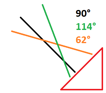

ich stehe grade etwas auf dem schlauch oder anders gesagt, obwohl die
Frage einfach scheint finde ich seit gestern keine Lösung.
Angenommen die Sonne-Strahlt in einem Winkel von 90° auf eine Fläche.
Dann entspricht die bestrahlte Fläche praktisch der Hypothenuse.
-->Strahlungsstärke * Länger der Hypothenuse = Eingestrahlte Energie
Was aber wenn die Sonne in einem größeren (114°) oder kleineren (62°)
Winkel auftrifft?
-->Dann stimmt die Formel:
nicht mehr.
Wie kann ich die Korrekte Einstrahlung für diese Fälle berechen, bzw.
wie groß ist die Fläche die der Sonne (effektiv) im 90° Winkel
entgegensteht?
Konkret sehe ich dass Problem darin dann keine rechtwinkligen Dreiecke
mehr bilden zu können und deshalb keine korrekte Berechnungsmöglichkeit.
Bin mir aber recht sicher das dieses Problem lösbar ist.
Wäre super wenn mir jemand weiterhelfen könnte?
Grüße und vielen Dank, matzeb
Es wäre dann wohl eine "gedachte" Hypotenuse, deren Länge einer
Dimension der Fläche entspricht.
Denn das ist die Höhe, die dein Objekt aus Sicht der Strahlen hat.
Die beiden Minima zu deinen "senkrecht zur Hypotenuse" wäre senkrecht zu
den Katheten. Dann entspricht die Höhe der Fläche der Länge der Kathete.
von Falk B. (falk)
Dein Bild ist irreführend.
> Winkel auftrifft?
> nicht mehr.
Sie stimmte vorher schon nicht.
Du suchst nach der projezierten Fläche.
> entgegensteht?
Mal grob überschlagen. Bei 90° hat man die maximale Einschrahlung. Bei
0° 0%. Das ist nicht linear. Vermutlich eher der ???? ;-).
Unfug.
In der Tat. Siehe oben.

von Stefan H. (Firma: dm2sh) (stefan_helmert)
Schnellschuss ohne nachdenken:
Dichte: cos(a)
Fläche: 1/cos(a)
von Max M. (jens2001)
Cosinus (des Winkels zwischen Einstrahlung und der Flächennormalen)
Stimmt aber nur wenn die Strahlung vollständig absorbiert wird.
Bei fast allen Materialien steigt aber der Anteil der reflektierten
Stahlung je flacher die Einstrahlung erfolgt.

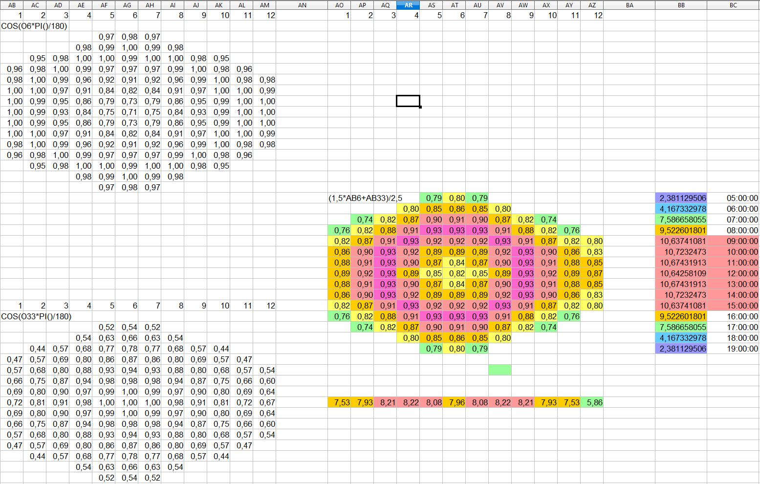

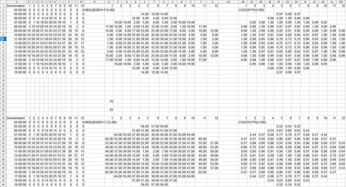

von Matthias B. (matzeb)
Hallo und danke für eure Antworten ;-)
Ich sehe es nun auch so dass es wohl mit dem Cosinus zusammenhängen
muss, hab deshalb etwas rum berechnet.
Konkret geht es bei der Fragestellung um die Aufstellung von
Solarmodulen.
Dabei soll im Sommer keine enorme Überproduktion erfolgen, und
gleichzeitig im Winter auch eine nennenswerte Produktion stattfinden.
Konkret gibt es die Idee die Module in unterschiedlichen Winkeln
aufzustellen. Einmal auf einem Dach (25°) vorne flach mit 25° darauf
gelegt.
Die Hintere Modulreihe wird mit 70° aufgestellt und mit der 1,5-Fachen
Fläche versehen.
Außerdem wird der Einfallwinkel der Sonne nach Monat und Urzeit
berücksichtigt. Die obere Rechnung gilt für 70° modulausrichtung, die
untere für 25°.
Batrachtet man die Summe der einstrahlung nach Monat so ist von März bis
Oktober eine recht gleichbleibende Energie zu erwarten. Im Januar und
November etwas weniger, lediglich im Dezember wird deutlich weniger
produziert.

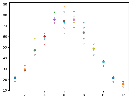

Natürlich muss nun noch nach Monat die Einstrahlung am Standort
berechnet werden, dafür hab ich ein kleines Python-Script geschrieben
und die "Bildchen" des DWD runtergeladen. Ich kann ein Pixel anklichen
und bekomme dann automatisch die gemessenen Werte für diesen Punkt.
Auch habe ich die Anzahl der Heiteren und Trüben Tage für den Punkt aus
den Bildern (per Script) ausgewertet.
Ein Trüber Tag hat nach Definition zu weniger als 20% der
Sonnenscheindauer eine direkte einstrahlung.
Ein heiterer Tag hat zu mindestens 80% der möglichen Sonnendauer direkte
Einstrahlung.
Meine Werte für heitere Tage sind.
(1, 2.5)
(2, 3.5)
(3, 4.5)
(4, 6.5)
(5, 5.5)
(6, 5.5)
(7, 7.5)
(8, 8.5)
(9, 7.5)
(10, 3.5)
(11, 2.5)
(12, 2.5)
Werte für Trübe-Tage:
(1, 21.5)
(2, 17.5)
(3, 16.5)
(4, 15.5)
(5, 15.5)
(6, 12.5)
(7, 11.5)
(8, 11.5)
(9, 13.5)
(10, 17.5)
(11, 20.5)
(12, 22.5)
Alles dazwischen sind durchwachsene Tage mit einer länge der direkten
Einstrahlung zwischen 20 und 80% der möglichen Tageslänge.
Nun bin ich aber dennoch überfragt, wie ich daraus die Statistisch
vorherzusehende Einstrahlung berechnen soll.
Hat da Vielleiche jemand eine Idee?
