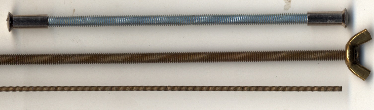

Ich verwende für überlange Schrauben gelegentlich eine Gewindestange mit
"Hülsenmutter":
https://www.bauhaus.info/suche/produkte?q=H%C3%BClsenmutter
Die gibt es hier aber erst ab M3 und nicht mit Senkkopf
Meine Fallbeispiele zum Thema:
Mit M4 gibt es kein Beschaffungsproblem, eine lange "Flügelschraube" aus
Messing (für eine alte Tischlampe) und eine Stahlgewindestange mit zwei
Ms-Hülsenmuttern (für ein Möbel aus Vierkantrohr).
Eine Ms-Stange M2 habe ich auch noch. Die kleinste Hülsenmutter die ich
im Web finde hat Alibaba mit M2, dort aber kein M2.5
Eventuell müsste man die Muttern einkleben oder im Fall der Flügelmutter
kontern.

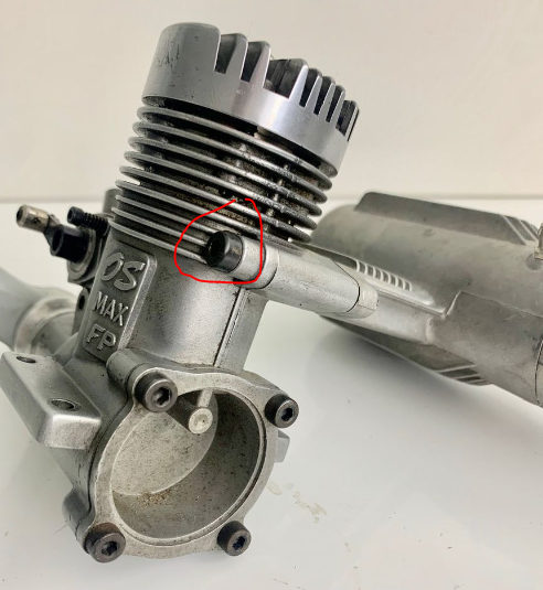

von Hermann S. (diphtong)
könnt mir vorstellen, dass es sowas im Modellbau gibt.
Vll. Blattlagerwellen von Hubschraubern, oder was ich noch im Kopf hab
sind die Schrauben zur Befestigung des Schalldämpfers an den kleinen
Verbrennungsmotoren, die dürften ca. die Dimension haben.
Die Schrauben kenne ich auch noch länger als wie im Bild...es gibt noch
so Krümmerverlängerungen, da braucht man dann längere.
M2,5x50 hätt ich gefunden:
https://www.amazon.de/Stahl-Legierung-Socket-Schrauben-Bolzen-schwarz/dp/B0848LGLTF
und auch M2,5x60:
https://de.aliexpress.com/item/32607262953.html
Edit: sorry hab überlesen dass Du Senkkopf suchst...vll. kannst ma mit
Zylinder/Linsenkopf auch was anfangen.
