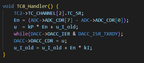

ich verwende für eine kleine Stromregelung einen Arduino DUE. Die
Regelung sollte bis mind. 50kHz gut funktionieren. Das Soll- sowie das
Ist-Signal werden über die Analog Inputs eingelesen, daraus (momentan
als PI-Regler implementiert) ein Ausgangswert gebildet und dieser über
einen analogen Leistungsverstärker auf die Strecke geschickt.
Mein Problem ist aber, dass der eigentlich recht einfache Code relativ
lange braucht und somit bereits bei 10kHz eine beträchtliche
Phasenverschiebung rein aufgrund des uC entsteht.
Gibt es Ansätze oder Lösungsvorschläge, wie ich das Programm effizienter
schreiben kann? (Anbei noch mein Code)
Vielen Dank!

Also an den Codezeilen kann es denke ich mal nicht liegen, wie lange
bleibt er denn in der While() hängen? Setz mal in der While() einen Pin
auf High und oszillografiere.

Da ist noch ein Fehler drin. Der I-Anteil muss VOR der Berechnung des
Stellwerts addiert werden, sonst hast du eine runde Verspätung, sprich
Phasenverschiebung.
Eine Warteschleife hat in so einer ISR eigentlich nix zu suchen. Deine
ADCs und der DAC müssen so synchronisiert sein, daß man ohne Wartepausen
die ADCs lesen und den DAC schreiben kann.

Wenn kI und kP (aus Sicht des Compilers) konstanten wären, könnte er die
Multiplikation besser optimieren. Mit den gezeigten Werten würden sie
sogar ganz entfallen.

von Andreas R. (noobsen)
Über welche IDE hast du das Programm geschrieben?
z. B. hat alles was du über Arduino IDE schreibst einen riesen Overhead.

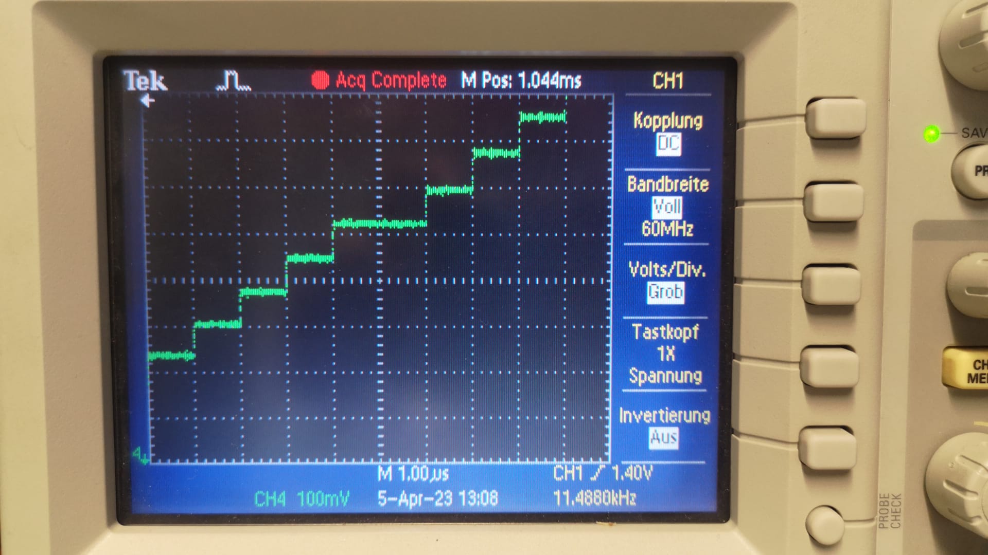

von Markus P. (maxpeer)
Falk B. schrieb:
> In der Timer-ISR ist KEINE Zeit zum Start der
> ADC-Wandlung und Warten auf das Ergebnis!
Die ADC-Wandlung wird auch schon vorher gestartet. Der Ausgang wird
jetzt im 1us - Takt am DAC ausgegeben, siehe Bild im Anhang.
Interessanterweise schreibt er maximal im 1us - Takt, selbst wenn ich
die Zeit beim Timer auf z.B. 500ns herabsetze. Ich weiß allerdings auch
nicht genau, wie ich ADC und DAC miteinander synchronisieren kann. Ich
habe dazu nicht wirklich etwas im Datenblatt gefunden - irgendwelche
Ideen?

Markus P. schrieb:
> Also einfach außerhalb definieren? kI und kP sind nämlich konstant.
Dann kannst du aber während der Laufzeit nix mehr einstellen. Das ist
eher ungünstig. Die Multiplikation zweier Variablen ist für so eine 32
Bit CPU ein Klacks, der wenige Takte dauert. Dort kann man nicht
sinnvoll optimieren.
von Falk B. (falk)
Und du glaubst, daß ein 500ns (NANOSEKUNDEN) Timer ISR immer mit 500ns
aufgerufen wird? Ich nicht.
> Ideen?
Siehe oben. Du musst einen Weg finden, den ADC synchron zu starten. Im
einfachsten Fall am Ende der Regler-ISR mittels CPU. Dann läuft die
Messung in der Zeit bis zum nächsten Timer-Interrupt und man kann die
Ergebnisse direkt auslesen, so wie du es jetzt schon machst.

von Monk (Gast)
Ich würde es mal mit "const" vor der Deklaration versuchen. Wenn das
nichts bringt, dann versuche sie mit #define zu definieren, anstatt als
reguläre Variable.
Also
const in16_t kP = 1;
const in16_t kI = 0;
const in16_t kD = 0;
oder
#define kP 1
#define kI 0
#define kD 0
32 Bit Controller können 32 Bit Variablen manchmal schneller verarbeiten

von Peter D. (peda)
Code als PNG, gehts noch!!!
von Falk B. (falk)
Da haben wir schon DEUTLICH größeren Mist gesehen.
von C-hater (c-hater)
Falk B. schrieb:
Stimmt ;o)
Er hätte es ja auch noch mit dem Handy vom Bildschirm abfotografieren
und dann als ~10MB-JPEG hochladen können...
